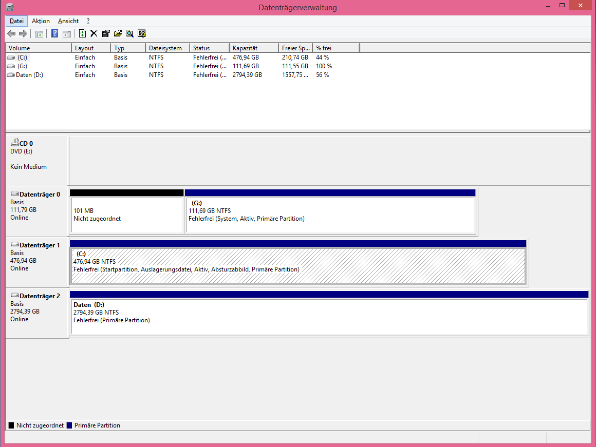

Geh mal Computer / Rechtsklick Computer verwaltung/ Datenträger Verwaltung
Hier siehst du was sich wo befindet. Am besten du machst mal einen Screenshot und zeigst uns das hier.

Hier meine Datenträgerverwaltung:
Die installationsroutine von Windows 8.1 legt den bootmanager leider immer auf dem Laufwerk an, das ihr vom Bios/mainboard als erstes Laufwerk gemeldet wird und gibt einem keine Rückmeldung oder Auswahlmöglichkeit. Es ist leider völlig egal welches Laufwerk du als Systemlaufwerk ausgewählt hast. Das ist wohl bei dir passiert.

Die 128GB SSD ist komplett leer
im Screen sieht das aber nicht so aus.
