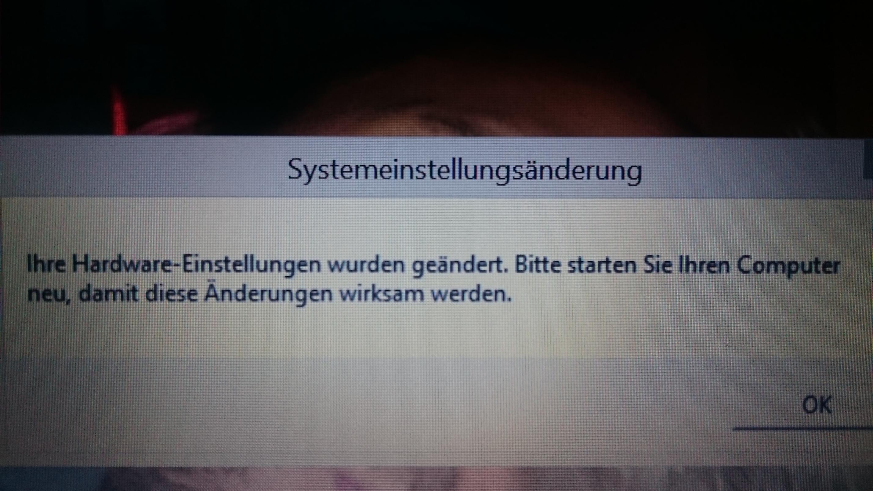

hab heute den Laptop meiner Freundin eingerichtet.
Treiber aktualisiert, Firewall installiert usw.
Problem ist das nach jedem Neustart der gleiche Fehler auftaucht....Neustart hilft nicht :(
Bild ist im Anhang
Danke
Schöne Feiertage!
Gruß
Michi

Die Treiber sind vom Laptop-Hersteller installiert worden ?
Das BIOS ist auf "default" gesetzt worden ?
Datum und Bootreihenfolge sind geändert / überprüft worden ?
Laptop einschalten F8 Taste drücken - loslassen - drücken bis Erweiterte Startoption erscheint
dann Letzte als funktionieren bekannte Konfiguration wehlen.
MfG

Werd ich versuchen, Danke :D
Edit:
Nach dem ersten Start heute morgen war alles in Ordnung, nach dem Neustart kam es wieder, das einzige was ich umgestellt habe war die Uhrzeit, die war falsch.
Komisch ist auch das der erste Bootvorgangen ohne Fehler echt schnell ging. Der Neustart hingegen dauert ewig.
F8 funktioniert nicht, da kann ich drücken und halten wie ich will.
Setup Defaults hat nichts geholfen.
Treiber hab ich nur die aktuellen Grafiktreiber installiert.
Ist die Uhrzeit immer falsch, wenn die Meldung kommt?
Dann ist die CMOS Batterie leer.
Ist der Laptop neu?
Ja, ist neu, gestern bekommen.
Ich installier jetzt gerade alles nochmal neu.
Die Zeit behält er, CMOS Batterie also imho nicht leer.
Es könnte ein Treiberproblem sein. Beobachte am besten, ob Du einen Zuammennag zu einem Treiber findest. Eventuell stehen Einträge in Ereignisprotokollen.
Jepp, Rechner ist neu installiert. Werde jetzt drauf achten
AW: Win 8.1:" Systemeinstellungsänderung"-Fenster verschwindet nicht
Ja, sind sie.
Bis jetzt funktioniert alles. Hat ihm glaub nicht geschmeckt das ich die Zeit im BIOS umgestellt hatte...
Edit: Alles eingerichter und er läuft. Keine Ahnung was da los war. Danke für eure Hilfe :)
