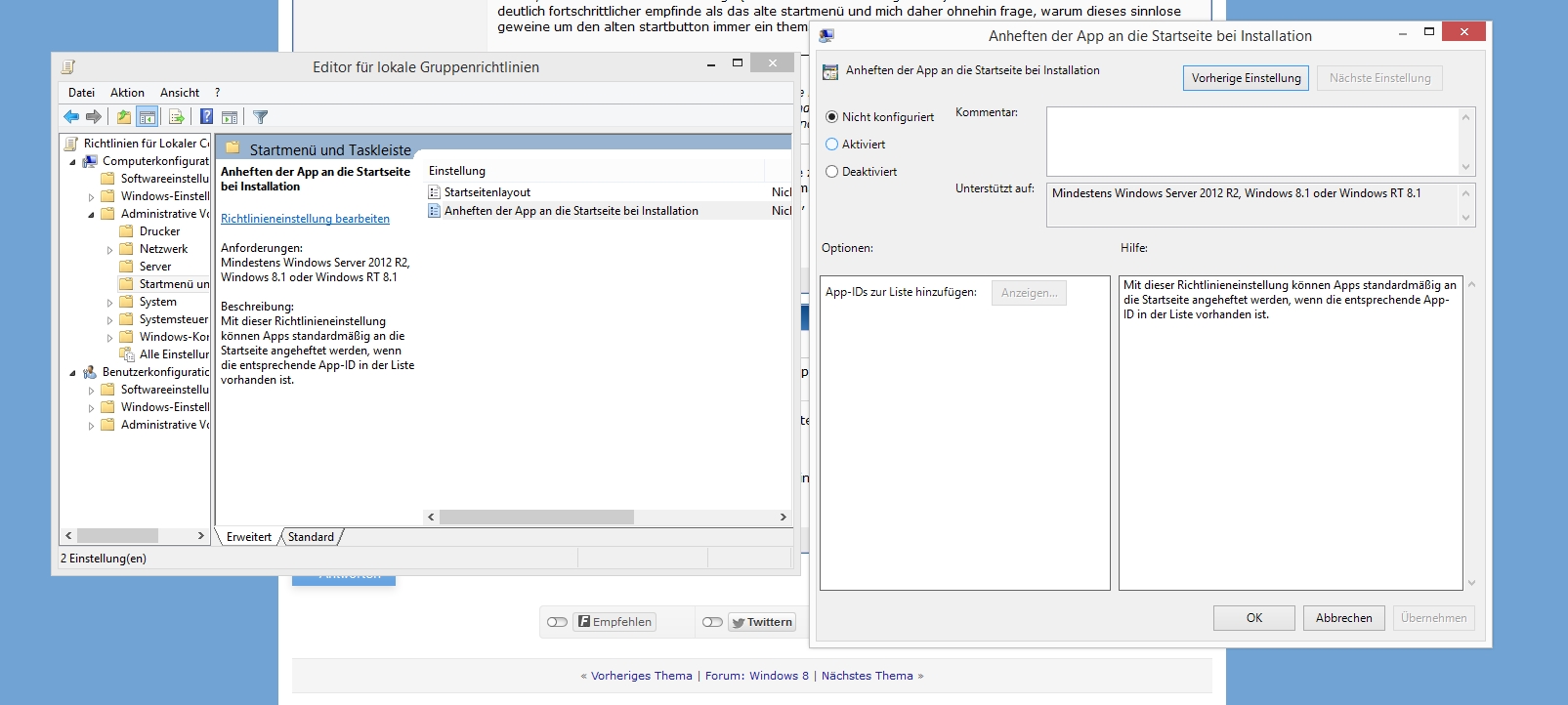

ich glaube es gibt eine Gruppenrichtlinie. Starte gpedit.msc und schau mal etwas danach.

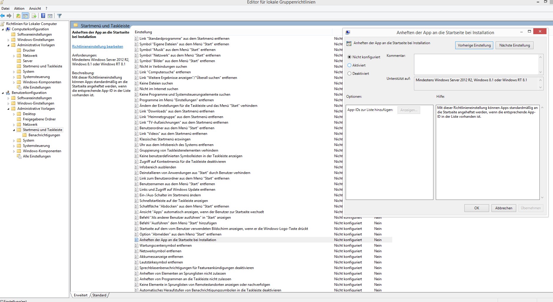

ausführen -> gpedit.msc wie MagicAndre1981 geschrieben hat und anschließend wie im Bild unten aktivieren.
Falls Bild 1 nicht zum Erfolg führt in Bild 2 auch noch aktivieren.
