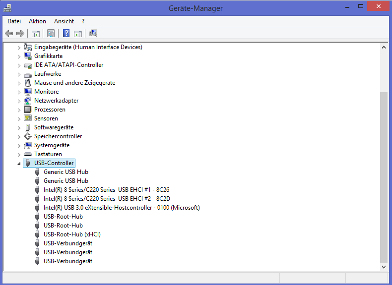

ich habe mir vor kurzem ein neues Gehäuse zugelegt. Es hat einen USB 3.0 und einen USB 2.0 Port in der Front. Der USB 2.0 Funktioniert ohne Probleme, aber der USB 3.0 Port macht Probleme. Ich habe das USB 3.0 Kabel richtig angesteckt, und der USB 3.0 Port wird gar nicht erkannt. Er ist noch nicht mal im Gerätemanager. Ich habe ein HP Mainboard(IPM87-MP). Wenn ich den USB 3.0 von Originalgehäuse anstecke gibt es keine Probleme. Allerdings ist in dem USB 3.0 Slot auf dem Mainboard ein Pin abgebrochen. Also wie gesagt, der USB 3.0 Port auf dem Mainboard funktioniert, also wenn ich den Originalen USB 3.0 Port anschließe.

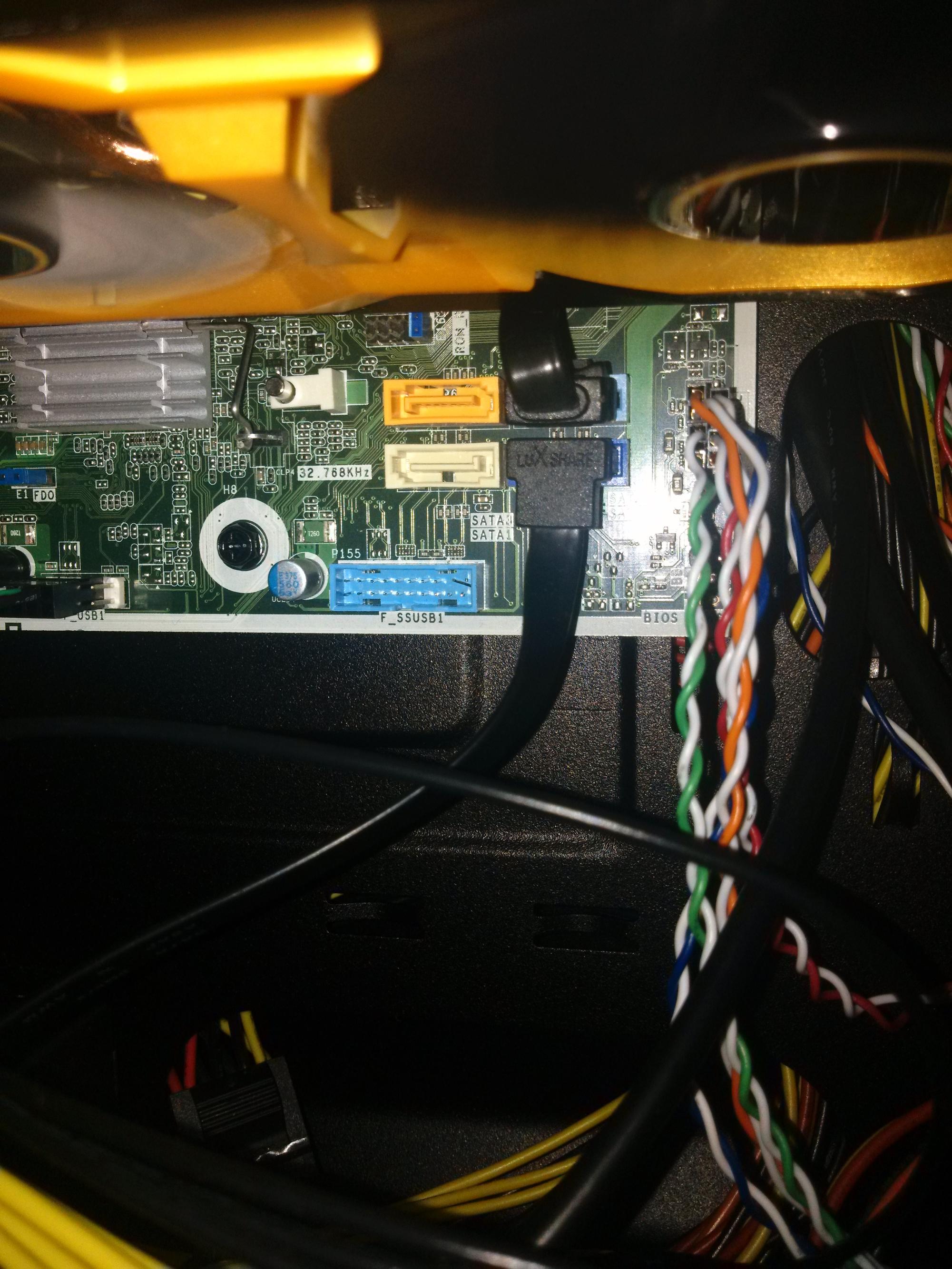

Also, der 1. Pin von oben rechts ist abgebrochen.
Also deine Buchse hat jetzt nur 18 Pins insgesamt (ist auf dem Bild nicht zu erkennen)?
Der unbeschädigte Teil des Headers sollte auf jeden Fall für einen funktionsfähigen USB 3.0 Anschluß gut sein, sodaß es dann eigentlich nur noch am Kabel liegen sollte!
Das USB 3.0 Kabel vom neuen Gehäuse ist doch 20 polig?
Versorgt es auch zwei USB 3.0 Buchsen an der Gehäusefront?

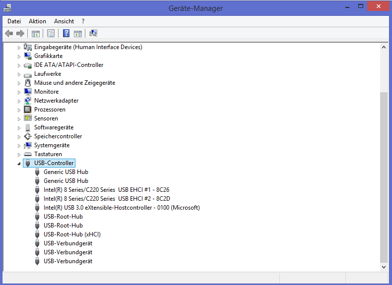

An dem Betriebssystem, den System- und Bioseinstellungen hat sich aber zwischenzeitlich nichts verändert?
Also der USB 3.0 Stecker hat 19 Pins. Und an den Bios und Systemeinstellungen habe ich nichts geändert. Aber ich bezweifel das es am Kabel liegt, weil ich das gleiche Problem mit einem anderen Gehäuse hatte, und das Gehäuse habe ich dann auf ausgetauscht, und das Problem bestand weiterhin.
Mit dem alten Kabel der alten USB 3.0 Buchsen ging es ja, wie du schreibst!
Deshalb dachte ich, daß das neue Kabel vom neuen Gehäuse vielleicht defekt ist!
Sollte ein im BIOS aktivierter USB- Kontroller nicht auch im Gerätemanager auftauchen, auch wenn kein Kabel angeschlossen ist?
