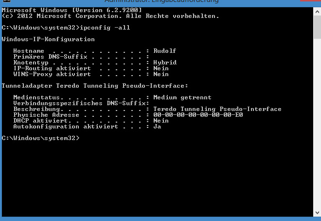

Hi,
mach doch bitte in der DOS-Box mal "ipconfig -all" und poste das Ergebnis ... dann kann man mehr sagen.

Hier:

Hi,
wie bereits geschrieben ... ipconfig zeigt dass kein Ethernet Controller installiert ist.
Der Tunneladapter is ein virtuelles Device für z.B. VPN welches immer vorhanden ist.
Installier den richtigen Treiber :=)
