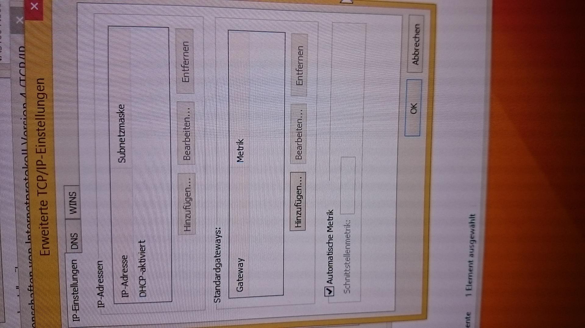

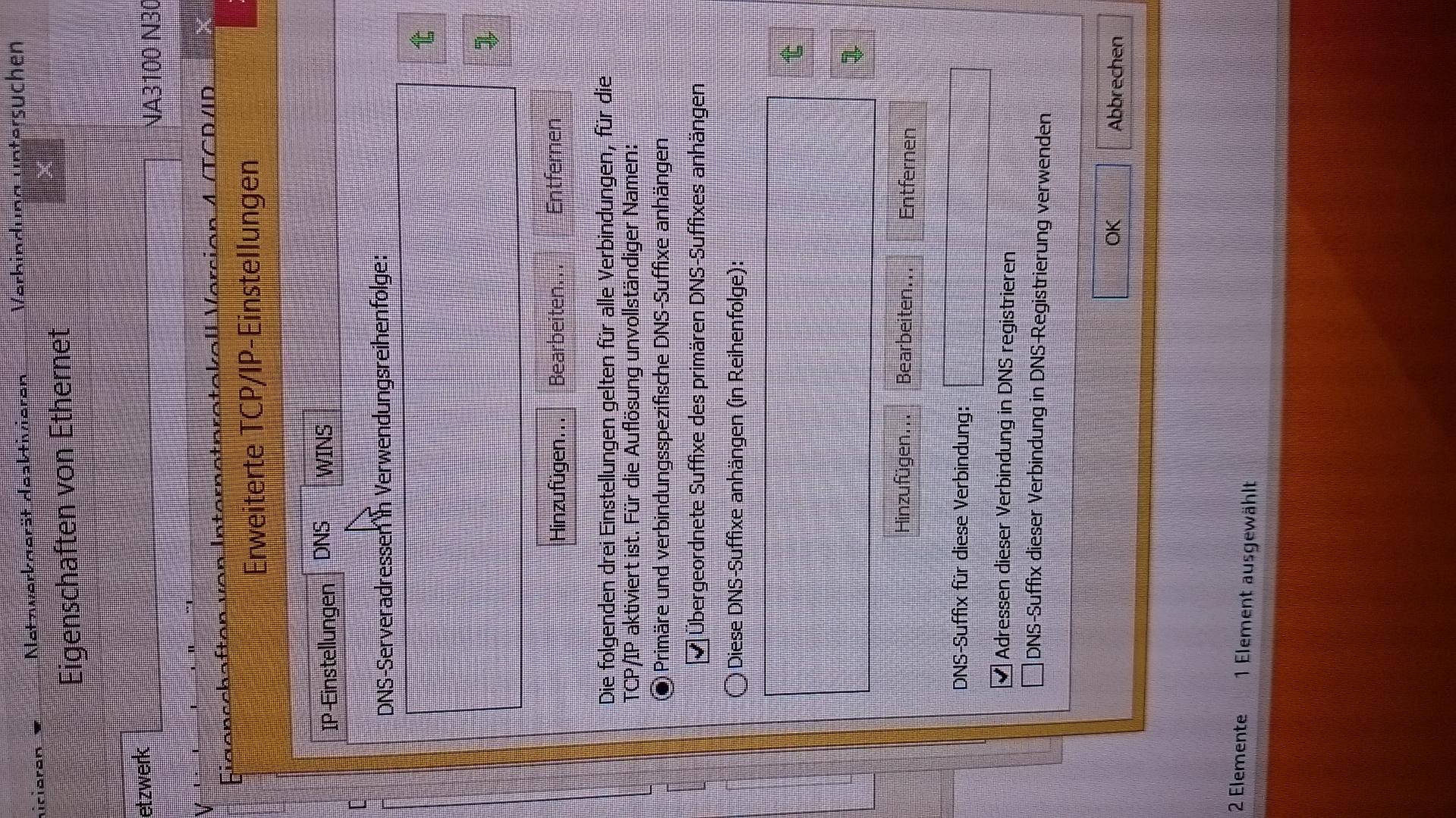

Ich habe verschiedene Anleitungen verwendet, leider nur mit mäßigen Erfolg , ich habe jetzt eine Verbindung aber immernoch begrenzt. Die Berechtigungen habe iche erteilt "HKEY_LOCAL_MACHINE\SYSTEM\CurrentControlSet\Control\Nsi\{eb004a00-9b1a-11d4-9123-0050047759bc}\26". Dieser Ordner ist auch nicht mehr verfügbar. Manuelle Ip habe ich auch versucht leider ohne Erfolg. Ich habe euch Bilder eingefügt mit meinen Einstellungen.

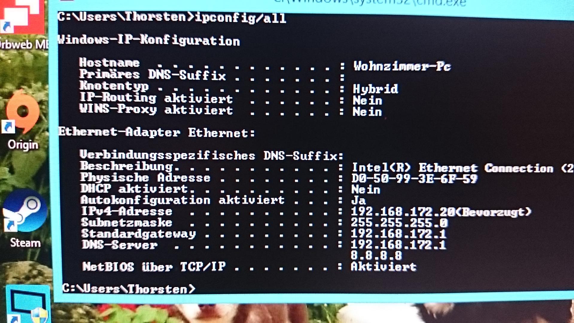

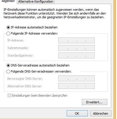

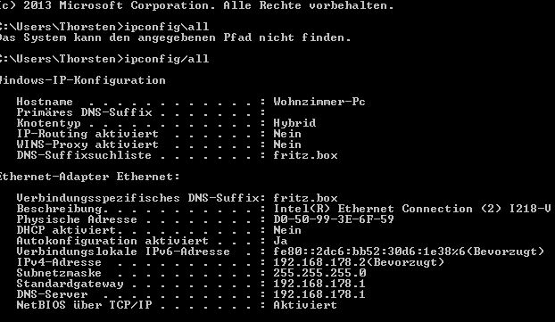

wenn ja, was sagt denn ping 192.168.178.1 ?
Auf Deinem Screenshot ist DHCP lt. ipconfig/all nicht aktiviert.

Screenshot 3

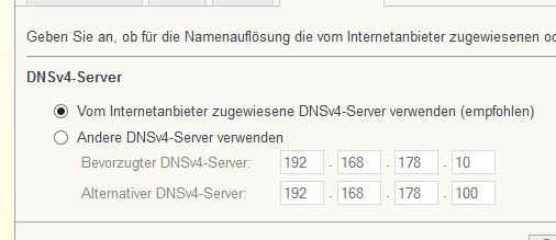

spielt in deinem Fall keine Rolle weil es ISP DNS Einstellungen auf der Fritzbox zeigt, wir sprechen aber über DHCP, dein Versuch dort LAN IP's einzutragen zeigt leider, dass du planlos bist ... mach bitte einen Shot von den DHCP Einstellungen deiner Box
/edit
wenn du alle IP's von Hand vergeben hast könnte es auch sein, dass die 178.2 bereits von deinem Telefon verwendet wird ... was wiederum bedeutet das dein 2. Screenshot nicht richtig ist bzw. nicht den richtigen Adapter zeigt

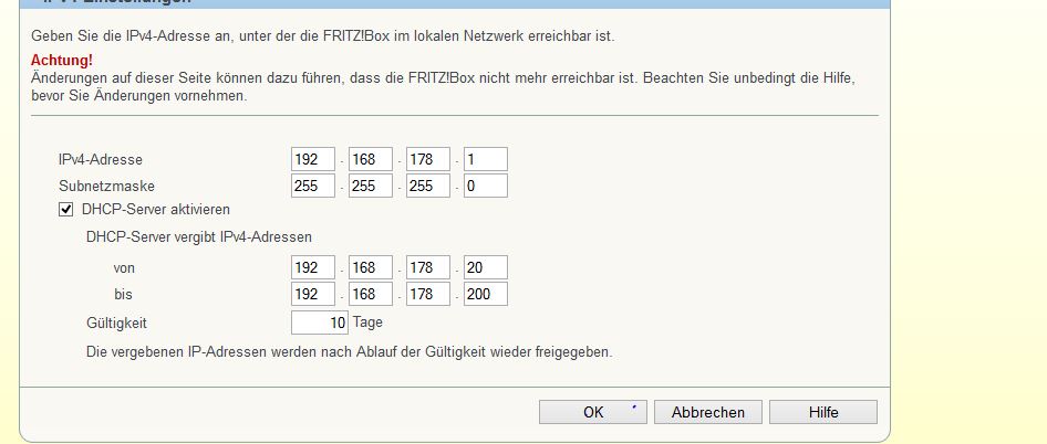

Hey, habe ein Bild hinzugefügt,
das mit den Ip Adressen eingeben, hatte ich aus einer Anleitung, da ich meinen wlan stick versuchen wollte ,ob es unbegrenzt funktioniert.
jo dein DHCP Range beginnt mit 178.20 ... auf Screenshot 1 sieht man aber das der Adapter die 178.2 hat
/edit
deine Screenshots sind nicht stimmig und genau da liegt das Problem dir zu helfen
Screenshot 1
zunächst sieht man in ipconfig das DHCP auf dem Adapter deaktiviert ist, dazu passt die IP 178.2 die nicht in der DHCP Range der Fritzbox liegt also wohl von Hand vergeben wurde

zeigt eine DHCP Konfig auf dem Adapter also das komplette Gegenteil von Screenshot 1

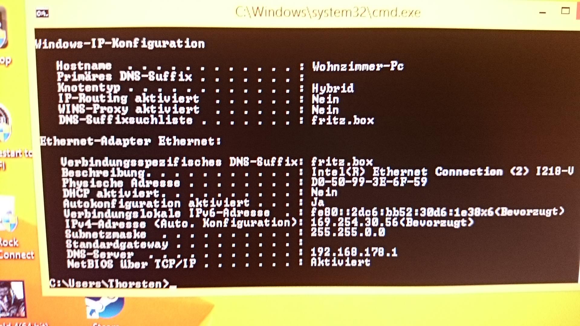

Habe im Router versucht den Bereich zu ändern aber hat nichts gebracht. Habe aktuelle Screenshots eingefügt, habe leider gar keine internetverbindung mit dem PC mehr.

sehr merkwürdig das Ganze ... merkwürdig ist nach wie vor warum dein LAN Adapter auf DHCP aktiviert: nein steht und sich deshalb eine APIPA (169er IP) geholt hat ... hast du Internet Security oder andere Firewalls installiert ?
rufe bitte die Eigenschaften deiner LAN-Verbindung auf ... nimm den Haken bei Internetprotokoll Version 6 raus, danach öffne die Eigenschaften von Internetprotokoll Version 4 und stell auf "Folgende IP-Adresse verwenden:"
IP Adresse: 192.168.172.20
Subnetzmaske: 255.255.255.0
Standardgateway: 192.168.172.1
Bevorzugter DNS-Server: 192.168.172.1
Alternativer DNS-Server: 8.8.8.8
prüfe bitte das nichts im Reiter "Alternative Konfiguration" eingetragen wurde

Hey, leider geht jetzt gar kein Internet mehr und es steht immernoch begrenzt. Mich wundert es dass ich ins Internet kann mit der anderen ip.

hat deine Fritzbox nicht 192.168.178.1 , d.h. dann musst du deinem PC auch eine IP wie 192.168.178.xxx vergeben, also überall wo du 172 eingetippt hast, auf 178 ändern :-p

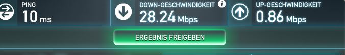

mhh, vllt ist das nur ein Anzeigerfehler, mach doch einen Speedtest, wenn deine Internetgeschwindigkeit erreicht wird, kannst auch so lassen :-p
Hey, habe mal einen Speedtest gemacht, muss noch mal in meinem alten Vertragsunterlagen gucken, habe wenig upload geschwindigkeit.

Downloadspeed sieht ja ganz ordentlich aus, das Problem weiter einzuengen wird schwierig ... wenn du einen anderen Win 8.1 Rechner/Notebook hättest könnte man jetzt prüfen ob der das gleiche Verhalten zeigt und somit per Ausschluß arbeiten

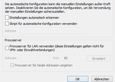

geh mal bitte in die Systemsteuerung und dort auf Internetoptionen ... wähle den Reiter "Verbindungen" und dann unten auf "LAN-Einstellungen" dort entfernst du alle Häkchen
Hey, habe es versucht, leider hat sich nichts geändert, pc wurde auch schon neu gestartet. Werde das Netzteil der FRitzbox ein/ausstecken.
