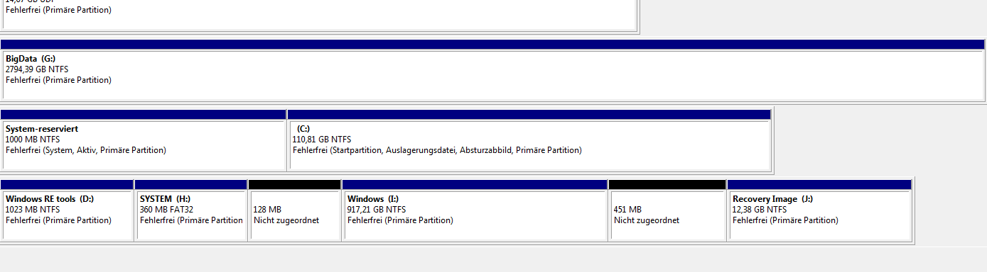

Hallo ich habe ein Problem.Nach dem Anschluss meiner Festplatte per USB zur Datenrettung sieht es jetzt so aus als wären alle Partitionen Primär und sie bootet nicht.Wie bekomme ich das wieder hin??
Es geht um die unterste.Die oberen sind meine Win7 Platten über die ich aktuell auf die WIN 8 Platte ganz unten zugreife als interne.Habe es ja wie gesagt als externe über USB zur datenrettung laufen lassen.Dadurch war ja die Zuordnungseinheit auf 4012 oder so ähnlich gestellt wurden statt 512 NTFS Standard....
Die Platte soll wieder in einen Asus UEFI Rechner aus dem diese stammte.Die Datenrettung war erfolgreich aber wie bekomme ich die Platte wieder so hin das Win 8 startet.Eingebaut startet win 8 an und er meckert das Fehler da sind und ich ein Reparatur Medium einlegen soll....gesagt getan aber da meckert er dann das Festplatte gesperrt sei und ich sie entsperren soll....
Mit Testdisk/PhotoRec wurde eine Datensuche laufen gelassen die auf alten Partitionen Daten fand.Danach waren alle Partitionen weg, diese wie auf dem Bild zusehen mit Testdisk wieder auf NTFS standard und in richtiger Reihenfolge gebracht wurden.Ein Problem ist schonmal das ich eine Boot Partition bräuchte die aber wie allle anderen auch von Testdisk als Primär registriert wurden.Glaube auch das die 3 Partition diese Windows 8 MSR Funktion beinhaltet oder wie das hieß...
Wie gesagt sie bootet bis zum Fehler.Muss also wieder die Standard Vorgabe von Win 8 wieder herstellen.Nur wie und mit welchem Tool....

Ist schon hochgeladen :D....was soll ich nochmehr erklären :D.Windows 8 meckert es geht nicht.Beim Reparatur Menü wird gemeckert das die Festplatte gesperrt sei.Nur warum?!
Primär bedeuted BOOTABLE... also das die Partitionen Primär sind sollte hier dabei kein Grund sein warum die nicht booted, sondern eher das da eine oder sogar mehrere Partitionen nicht korrekt sind...
imho, denke ich das du Win8.1 lieber neu installieren solltest, und dann im Setup alle Partitionen löschen und NICHT formatieren...
Aber vorher alle anderen Platten abstecken...

Ist doch ne Recovery-Partition drauf... dann gibt's beim Starten auch ne Tastenkombination, mit der man das Standard-Image wieder zurückspielen kann. Also Platte wieder einbauen und beim Booten genau auf den Bildschirm schauen, sollte eigentlich auch angezeigt werden.
Wenn du W8(.1) drauf hast, solltest du dementspr. ne BootCD / Stick verwenden.

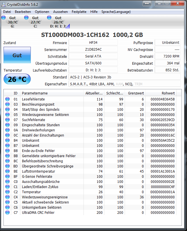

Poste bitte mal den Screenshots von CrystalDiskInfo (die Portable Standard Edition reicht und ist frei von Werbung, einfach auf den Link der Portable klicken, warten bis die zip Datein automatisch downgeloaded wird, die zip speichern und irgendwohin komplett entpacken, dann DiskInfo.exe dort starten), ziehe aber bitte das Fenster soweit auf, dass alle Attribute und auch die Rohwerte vollständig sichtbar sind.
Sie ist doch längst intern.
Hier der Screenshot wie gewünscht
512 ST1000DM003-1CH162 ATA Device
Hier sieht alles wunderbar aus, an der Platte selbst liegt es also nicht und das bei interem Anschluss auch immer 512 für diese HDD rauskommen, ist auch klar.
