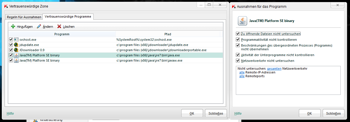

du musst in KIS unter ausnahmen in den reiter "Erweiterte Einstellungen/Gefahren und Ausnahmen/vertrauenswürdige programme" gehen, dort wo schon die svchost.exe drin ist und da den pfad zur java.exe und zur javaw.exe. außerdem musst du dann noch die 5 haken setzen, siehe anhang

Danke war ja dann schon Richtig wo Ich das Freigeben wollte wollte bloß noch Fragen wo Ich überall die Haken machen muß aber das hat sich ja Dank Deiner "Grafik" erledigt!
Verstehe bloß nicht ganz das es bei mir etwas anders ausschaut das Firefox Symbol bei deinen ersten beiden unter svchost.exe habe Ich bei mir nicht drin und auch die genauen Bezeichnungen habe Ich so nicht!
@heide
Habe erstmal alle rein wegen der genauen Datei Endung
Habe aber nur deine beiden Letzen Java TM Platform SE binary (java.exe) + (javaw.exe)
Deine beiden "ersten" jdupdate.exe + JDownloder 0.9
habe Ich nicht hoffe das ist nicht so schlimm!
Werde die anderen wo nicht passen wieder rausnehmen und dann nur die 2 wie bei Dir mit der richtigen Endung drinlassen und mal probieren ob es geht!:freak:

Also habe dann den link nochmal probiert und nach ca. 3-4 Sekunden kam das alles in Ordnung ist!
Bin dann zu Flates u. habe es dort probiert es kam dann noch "Möchten sie diese Anwendung ausführen - vertrauen!
Und dann ging´s super!:D
@heide freue mich riesig das es Dank Deiner Hilfe geklappt hat!:daumen:
