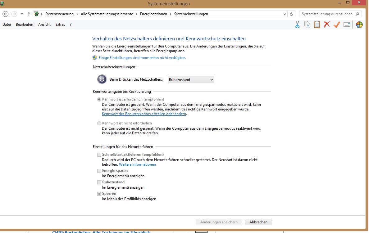

Noch einmal. Dein Windows 8 Rechner fährt nicht richtig runter. Und das führt bei einigen LAN /WLAN Adapter dazu, dass sie bei einem Neustart des Windows 8 Rechners nicht richtig aktiviert werden.
Versuche mal den Rechner aus oben Links per powercfg.exe richtig herunter zu fahren. Dann weißt Du, ob es dann geht oder nicht.

Bei einem Neustart auch. Ein Neustart ist ein herunter fahren mit anschließendem hoch fahren. Wenn diese Funktion bei Windows 8 aktiviert ist, (und das ist sie, wenn man sie nicht deaktiviert hat) dann fährt Windows 8 nie richtig herunter.
Telekom MagentaZuhause
ich denke mal nun müsste diese einstellung richtig sein und diese sogenannte funktion ist aus ?
So sollte der Modus aus sein, ja.
Mit %windir%\system32\shutdown.exe /s /t 0 kannst Du es gegen prüfen. Dieser Befehl fährt den Rechner wirklich ganz herunter.
