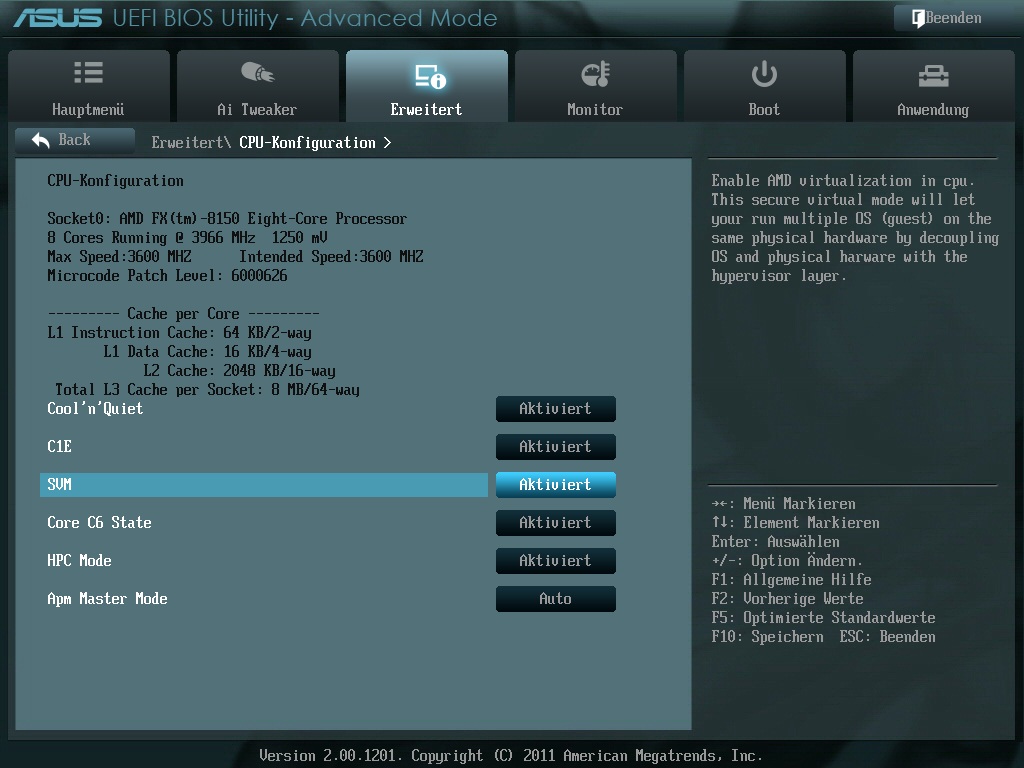

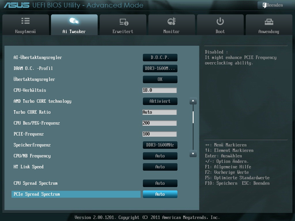

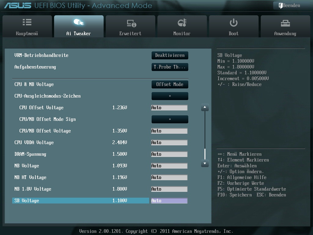

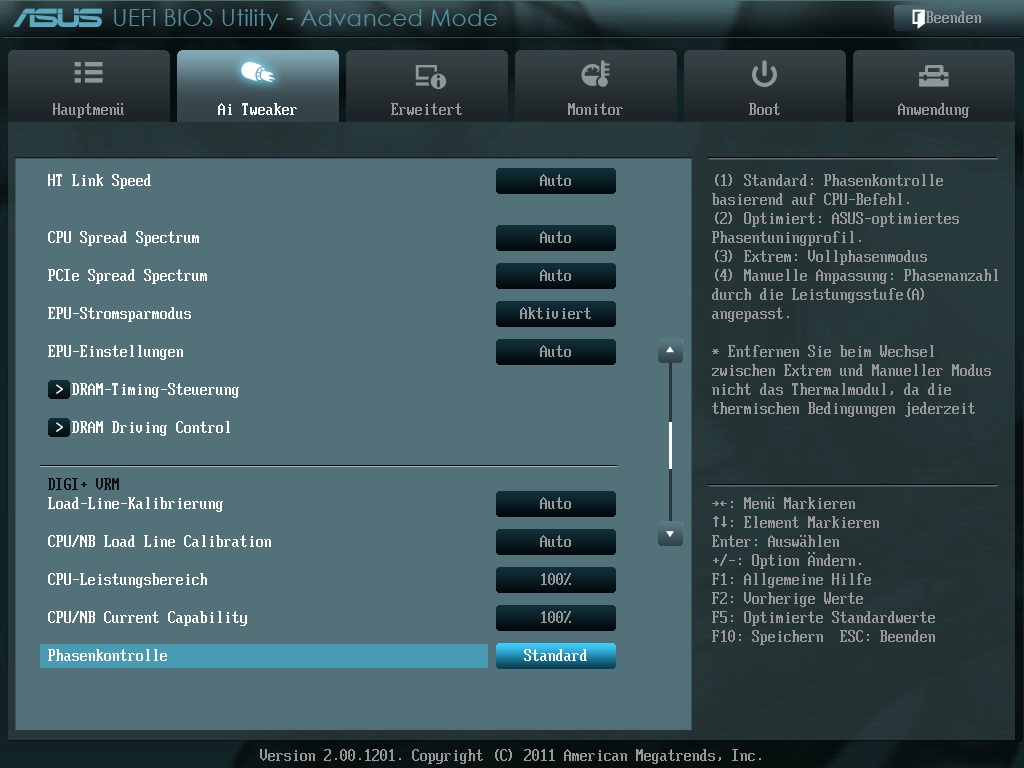

Super Tip, habe ich auch öfters im Internet gelesen, dass man etwas aktivieren muss.
Aber leider finde ich, dass "No Execute Memory Protection" nicht.
Deshalb lade ich mal paar Bilder vom BIOS hoch und wäre nett, wenn Sie (ihr) mir bescheid geben könnt ob alles richtig eingestellt ist.
Danke schon mal im vorraus

die Bezeichnung für NX Memory Protection variiert je nach Hersteller.
such mal nach einem der beiden:
- Execute Disabled Bit (EDB)
- Enhanced Virus Protection (EVP)
um zu überprüfen, ob es überhaupt daran hängt mach mal folgendes:
- Windows taste + R (=Ausführen)
- "control sysdm.cpl" eingeben. Natürlich ohne ""
- im Fenster auf Erweitert
- beim ersten Punkt (Leistung) auf Einstellungen
- dann auf den Reiter "Datenausführungsverhinderung"
wenn dann ganz unten in dem Fenster "Der Prozessor des Computers unterstützt keine hardwareseitige Datenausführungsverhinderung..." steht, ist die NX Protection im Bios deaktiviert.
Windows 8 will dies Option zwingend aktiviert haben, sonst kann man es nicht installieren.
Danke Graif,
habe mal geschaut und bei mir steht " Der Prozessor des Computers unterstützt hardwarebasierte Datenausführungsverhinderung.
Also ist es leider ja schon aktiviert und es muss ein anderes Problem geben.
Tut mir leid, dass ich nicht helfen konnte.
