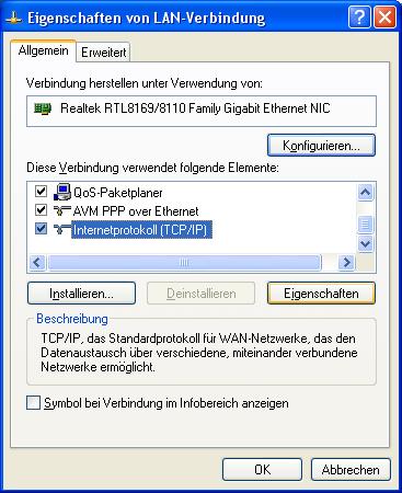

vergib mal ne feste Ip, wie mein vorredner schon gesagt hat, daran lag es bei mir auch! :D

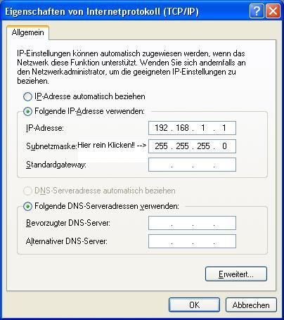

Wie? Hier ein How2: Start-->Systemsteuerung-->Netzwerk und Internetverbindungen-->Netzwerkverbindungen-->bei LAN, rechtsklick eigenschaften-->ab hier mit bildern ^^ Dann alles mit OK bestätigen und Dein Problem ist gelöst! :D
