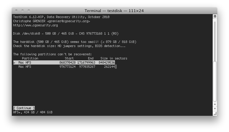

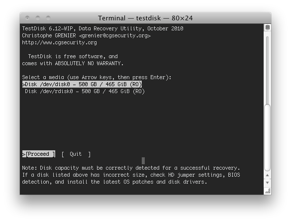

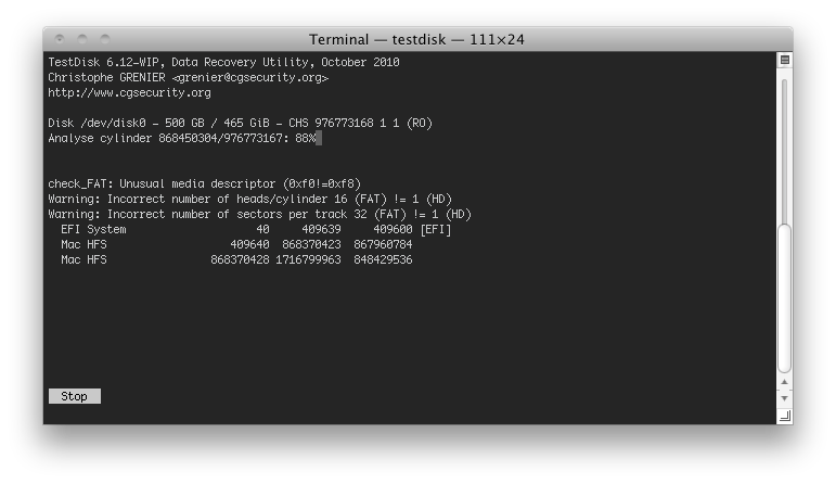

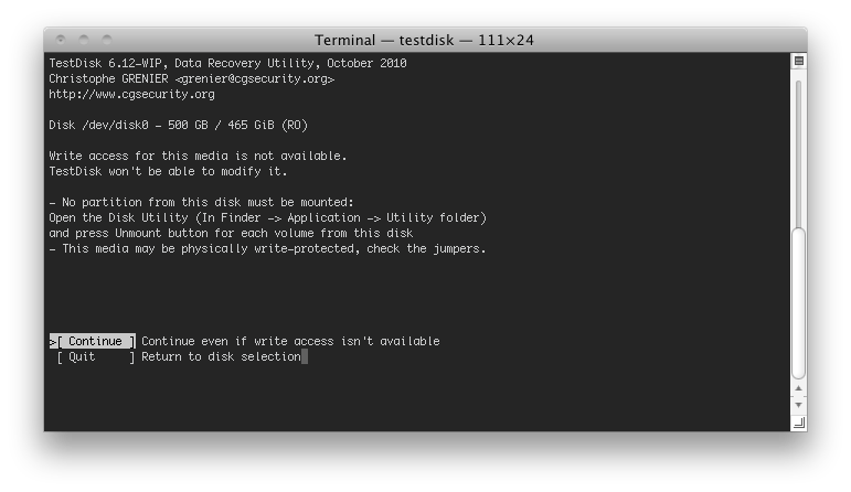

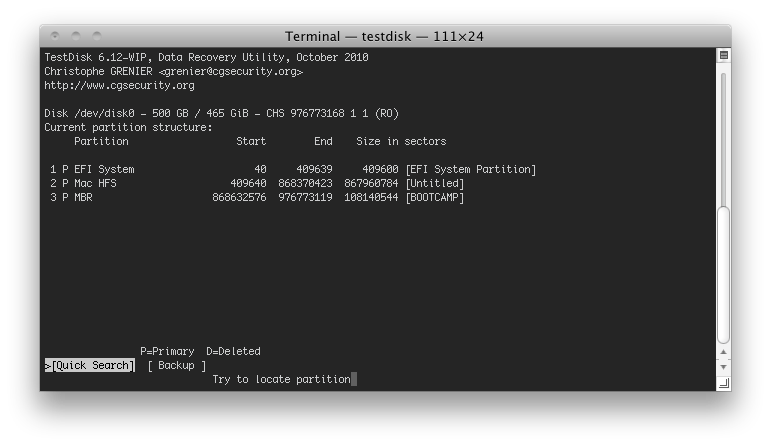

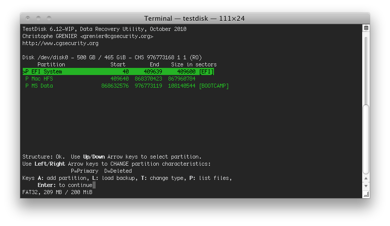

hallo,
ich hatte bis gestern ubuntu maverick, osx snow leopard und windows 7 auf meinem macbook pro.
nachdem ich die ubuntu wieder entfernt habe, konnte ich windows nicht mehr starten, dank fehlendem mbr durch grub.
mittlerweile bin ich leider so weit das meine bootcamp partition nicht mehr erkannt wird.
habe mit testdisk probiert die partitions struktur zu schreiben, geht aber leider nicht.
von der windows 7 dvd hab ich auch schon probiert 'startup repair' bringt aber auch nix. die daten sind noch da, kann sie mit testdisk sehen, haette aber natuerlich gerne die partition zurueck, ohne neu zuinstallieren und die daten extern sichern zu muessen.
gparted von der ubuntu live cd hab ich auch probiert.
waere sehr wunderbar wenn mir jemand rat geben koennte was ich jetzt konkret tuen sollte.
danke!

Hattest du Testdisk mit Root-Rechten ausgeführt?
Geht ähnlich im Terminal mit Pfad im Testdiskordner wie;
sudo ./testdisk und Password eingeben.
Viele Grüße
Fiona
Denke auch das hier das Problem nach entfernen von ubuntu´mit Boocamp vorlag.
Mein Tipp ging nur in Richtung, weil Testdisk dein Laufwerk als RO (Read only) angezeigt hatte.
Darum kannst du in Testdisk deine Struktur nicht schreiben.
In Testdisk sollte als Platte unter Intel-Mac die Platte mit rdisk genommen werden und sollte nicht als RO angezeigt werden.
Aber freut mich, das es jetzt geklappt hat.
Viele Grüße
Fiona
