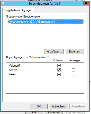

hallo zusammen,
ich habe einen neuen server mit
microsoft windows server 2012 r2 standard als stand alone server aufgesetzt.
nun möchte ich c:\ freigeben und
auf die freigabe sollen nur user der gruppe administratoren zugriff haben!
also gehe in die erweiterte freigabe von c:\ und
klicke diesen ordner freibeben , freigabename sys
und bei berechtigung alles raus und nur administratoren(gruppe) mit vollzugriff rein .
mich gibt es als user xxx mit gleichem usernamen und passwort
sowol am client als auch am server und da natürlich in der gruppe administratoren.
gehe ich nun via \\serverip auf den server
sehe ich die freigabe sys und nach dem klick auf sys kommt "zugriff verweigert"
gebe ich die gruppe benutzer mit vollen rechten dazu kann jeder benutzer auch ich zugreifen
(ist aber nicht sinn der Sache) ... gleiches gilt für freigegebene ordner
das habe ich so bei w2000 bis w2008 Servern nur am 2012er will der das nicht.
woran liegt das ?
bin für jeden tipp dankbar

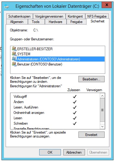

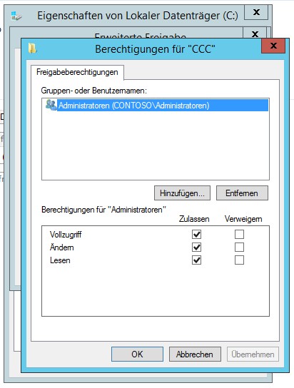

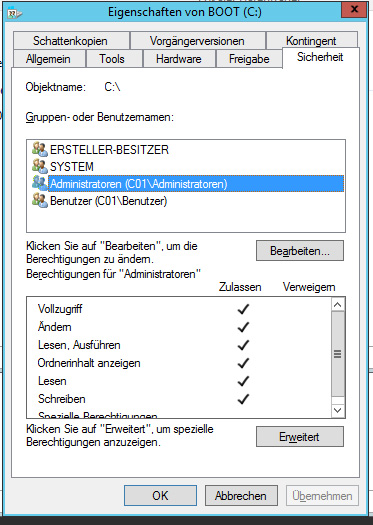

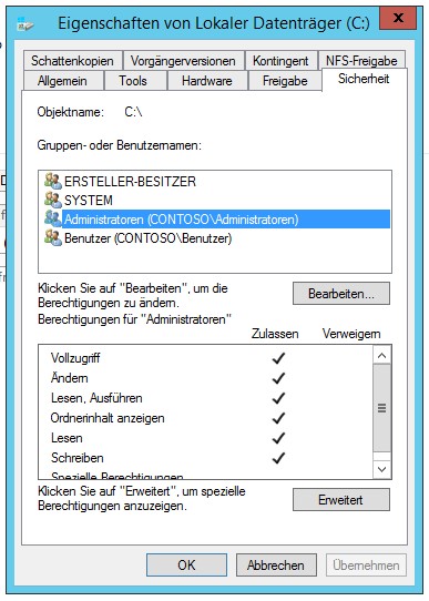

Haben sie sie denn bei dir ?
Ich hab es eben mal durchgespielt, geht ohne Probleme.

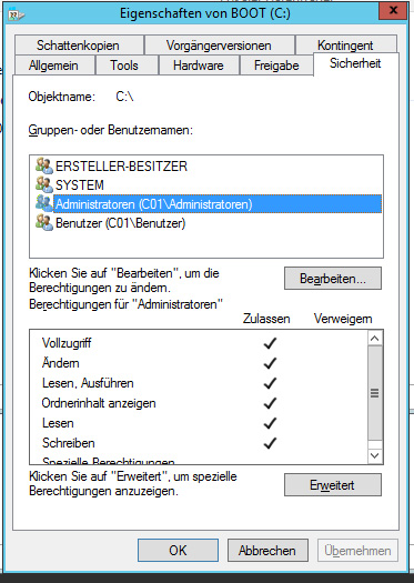

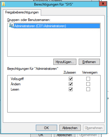

naja ... schon ;-)
also das wär mal gesichert ~~~
