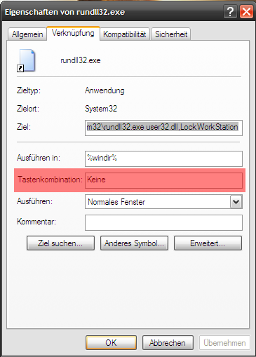

die verknüpfung muss folgendermaßen aussehen: (ich geh jetzt mal von windows 7 aus)
http://www.windows7-tuning.de/hilfe...-per-verknuepfung-oder-tastenkombination.html
(die 2te methode)
(die 2te methode)
Es ist auch möglich eine Verknüpung zu erstellen in der folgender Befehl ausgeführt wird:
%windir%\System32\rundll32.exe user32.dll,LockWorkStation
Der Verknüpfung kann man dann auch eine Tastenkombination zuordnen ohne etwas extra zu installieren.
Habs raus an was es liegt. Habe ich die Verknüpfung auf dem Desktop und keine Programme im Vordergrund funktioniert diese. Habe ich die Verknüpfung aber in den Eigenen Dateien und diese nicht geöffnet sondern z.B. den Desktop funktioniert diese nicht. Schade.
Was ist bei dir die schnellstartleiste? Die von XP? Habe Win7 da gibt es diese nicht mehr. Habe aber eine eigene Leiste unten und wenn ichs dorte rein mach funktionierts auch nicht. Im Startmenü angeheftet funktioniert auch nicht.
