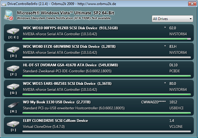

Lade dir doch bitte mal das Tool DriveControllerInfo herunter, führe es aus und erstelle ein Screenshot von dem was es anzeigt (bitte nur vom Programmfenster selbst und nicht von deinem gesamten Desktop) und lade dieses Bild über die Forenfunktion hier hoch. Den Screenshot kannst du am einfachsten mit dem in Windows integrierten Snipping-Tool erstellen.

Danke puri und hallo Madnex, danke auch für deine Antwort. Natürlich werde ich es zuerst mit dem Treiber versuchen. Ich habe deinen Beitrag erst nach meiner Antwort an puri gelesen. Hier ist der Screenshot DriveControllerInfo.jpg
Der alte NVidia-Treiber unterstützt offenbar keine so großen Festplatten. Der Microsoft AHCI-Treiber ist mit den alten NVidia-Chipsätzen oft nicht kompatibel, d.h. du solltest den Betriebsmodus des SATA-Controllers im BIOS auf native IDE, oder wie immer das dort heißt, umstellen. Rebooten und danach den NVidia-Treiber deinstallieren. Dadurch sollte dann der Standard-IDE-Treiber von Vista verwendet werden und es müsste klappen mit den 8TB.
Du nutzt aktuell den proprietären SATA-Controller-Treiber von NVIDIA. Da sich NVIDIA schon vor einigen Jahren aus Mainboard-Chipsatz-Geschäft zurückgezogen hat, gibt es von diesem Hersteller keinen Treiber, der so große Festplatten unterstützt. Du musst also auf den Standard-Treiber von Microsoft wechseln. Anleiten dazu kann ich dich allerdings erst heute Abend, sofern du dafür Hilfe benötigst.

Das bringt nichts. Kein Treiber von NVIDIA unterstützt Festplatten mit mehr als 2 TB. Das perfide an den Treibern von NVIDIA ist, dass größere Festplatten tatsächlich manchmal mit der korrekten Kapazität angezeigt werden. Im späteren Gebrauch gibt es dann allerdings Datensalat.
