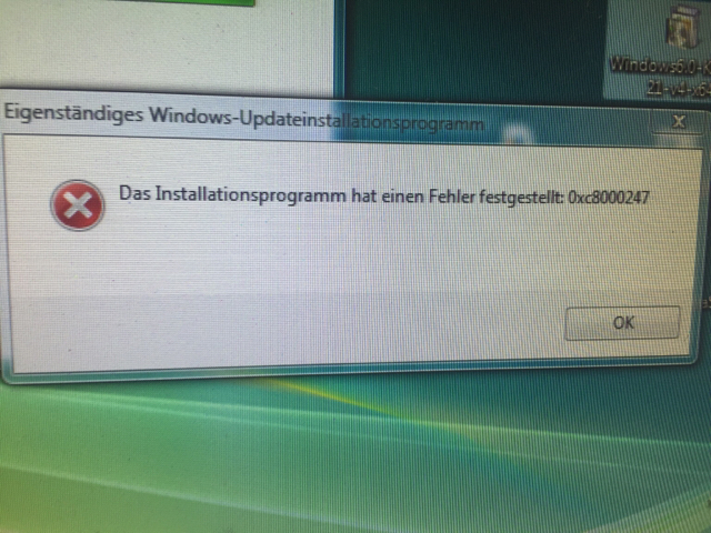

Auch schon durch und auch diesen installer windows6.0 kb947821-v4-x64 exe
Dort kommt dann fehler
Lösungen dazu hab ich im netz abgegrasst :-(
Nix hat wirklich geholfen ...

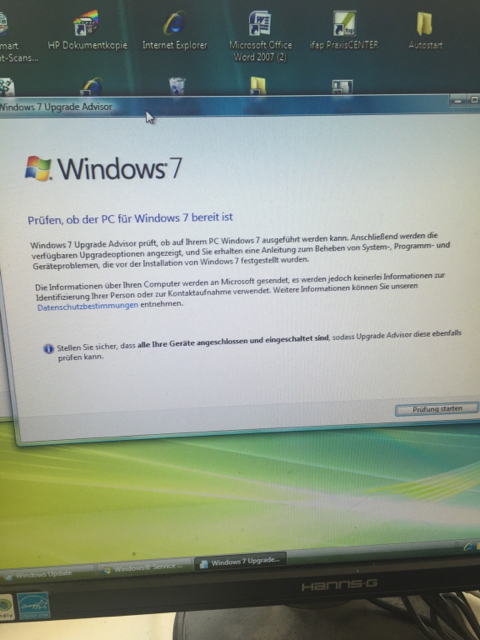

In dem Fenster vom Kompatibilitätsbericht lässt sich ja noch weiter runter scrollen. Was steht denn da noch so?
Der einfachste Weg, wäre eine P2V Image von der Systemplatte zuziehen und es dann auf einem Frisch installiertem Windows 7 (8.1/10) in HyperV zum Laufen zubringen...
Windows 7 (32 oder 64bit) kann durch irgendeinerweise nicht herausfinden, welche Bitigkeit Vista hat, und verweigert das Upgrade. (lese ich so heraus aus dem Screenshot #1)...
Disk2VHD von Sysinternals (Mark Russovich und Co.) https://technet.microsoft.com/en-us/sysinternals/ee656415.aspx
macht genau das... ;)
da steht nix wildes nur das ein programm ( windows live ) eventuell nicht mehr funktionieren köööönnte, das hält aber die installation nicht auf ...
