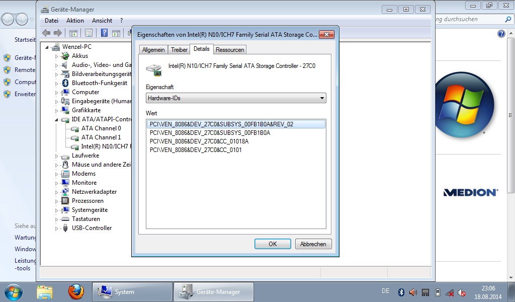

Aber Windows 7 läuft noch?
Dann schau mal im Hardware-Manager nach der Hardware-ID des Controllers. Dann kann man weitersehen.

JurZz schrieb:
27C0 ist scheinbar der reine ICH7 (ohne Suffix). Dafür gibt es keinen Intel-Treiber:
Madnex schrieb:
Jede ICH7 Southbridge Variante unterstützt hardwareseitig AHCI. Softwareseitig wurde die AHCI-Unterstützung von Intel aber nur für die teurer verkauften Varianten mit Anhängsel (z.B. ICH7-R) gewährt. Aus diesem Grund funktioniert die Installation des Intel-AHCI-Treibers auf einem Board mit ICH7 (ohne Anhängsel) nicht, da das Intel nicht will. Von Bedeutung ist das allerdings nur unter WinXP.
Man könnte jetzt natürlich versuchen, in der *.inf die ID zu ändern, aber keine Ahnung, ob das klappt.
