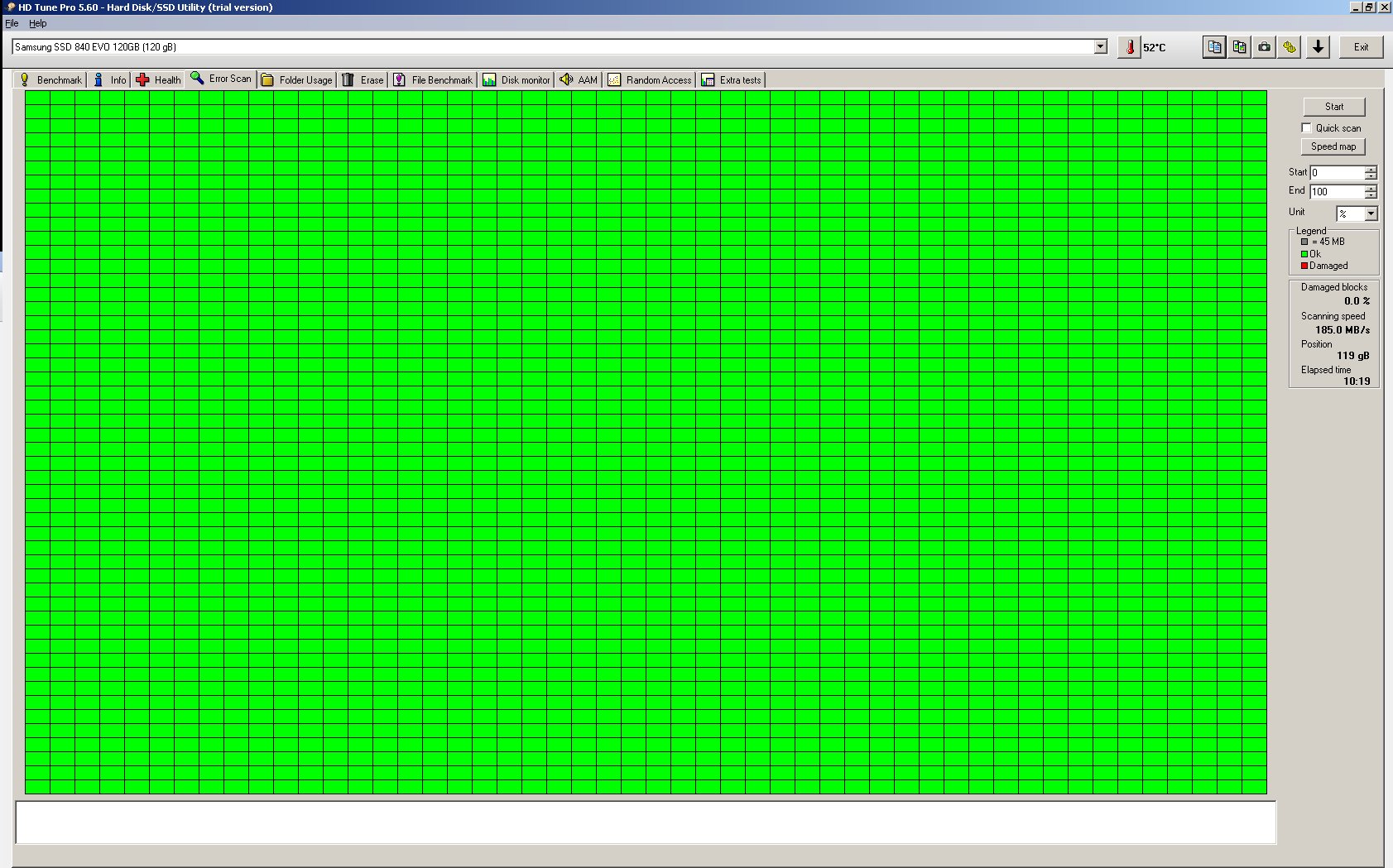

"CrystalDisk" hab ich noch nicht probiert - gerade im Moment läuft ein HD Tune Pro "Error Scan" durch.
(bzw wurde gerade fertig - scheint keine Fehler identifiziert zu haben, alle Kästchen sind grün ^^)

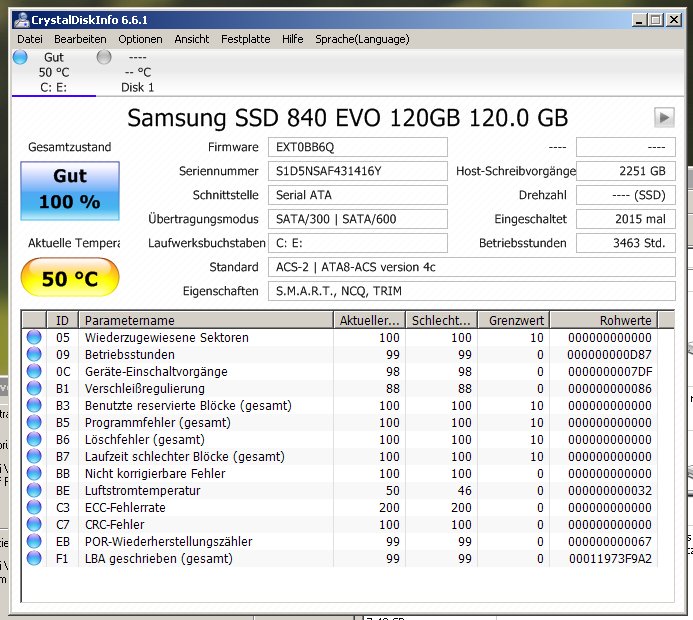

Hmm welches Crystaldisk meinst du eigentlich genau?
Crystaldiskmark oder Crystaldiskinfo?
Und was genau würden die sagen, wenn "etwas nicht stimmt"? :)
SMART Werte sind zumindest OK scheinber.
lg Florian
Ok dann hatte ich schon das richtige.
Screenshot siehe Anhang
Also ich sehe jetzt nicht, dass es meckern würde, oder?
(was zwar einerseits gut ist, andererseits auch schlecht, wenn dadurch der Fehler wieder schwerer zu identifizieren wird :( )
lg Florian

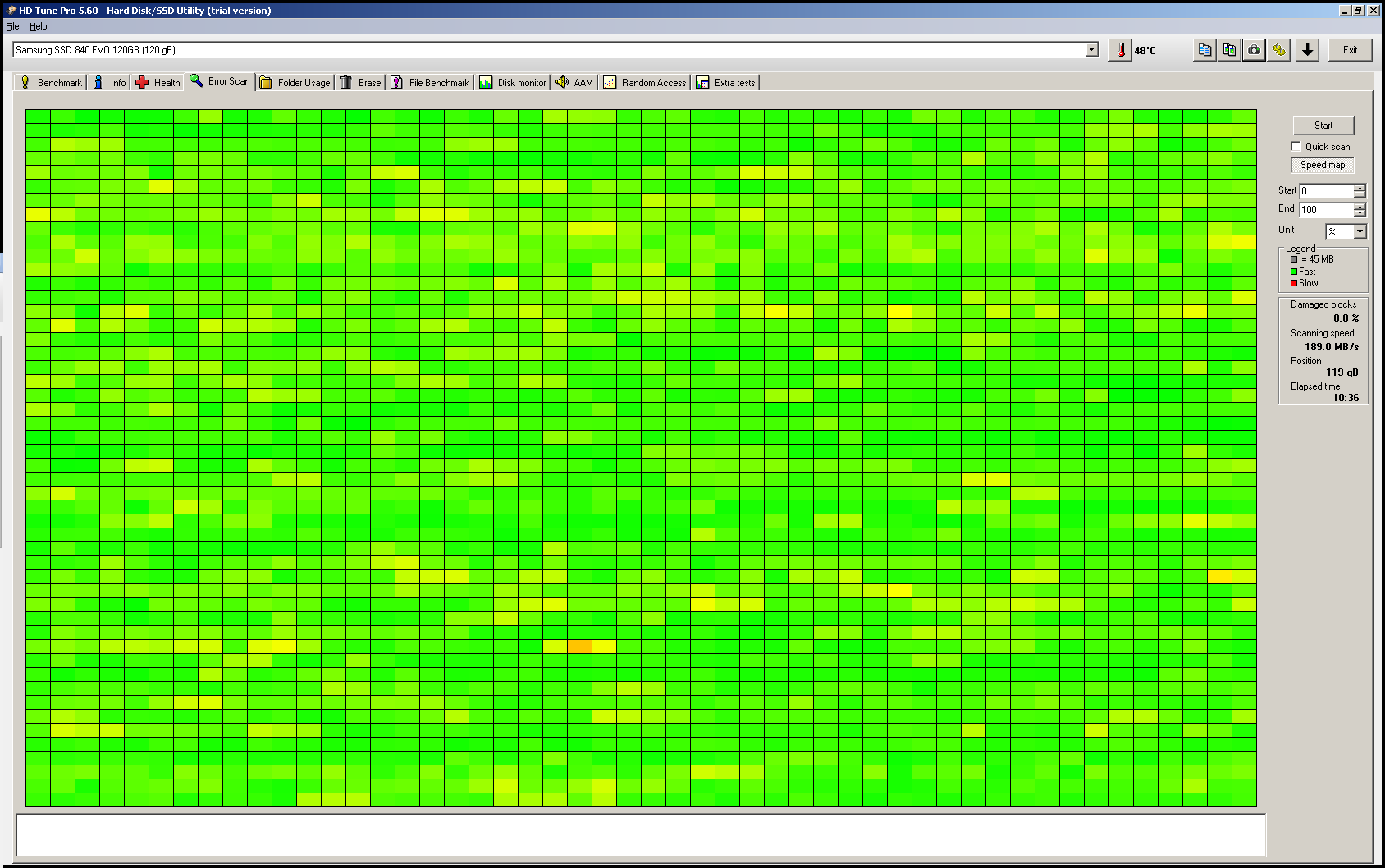

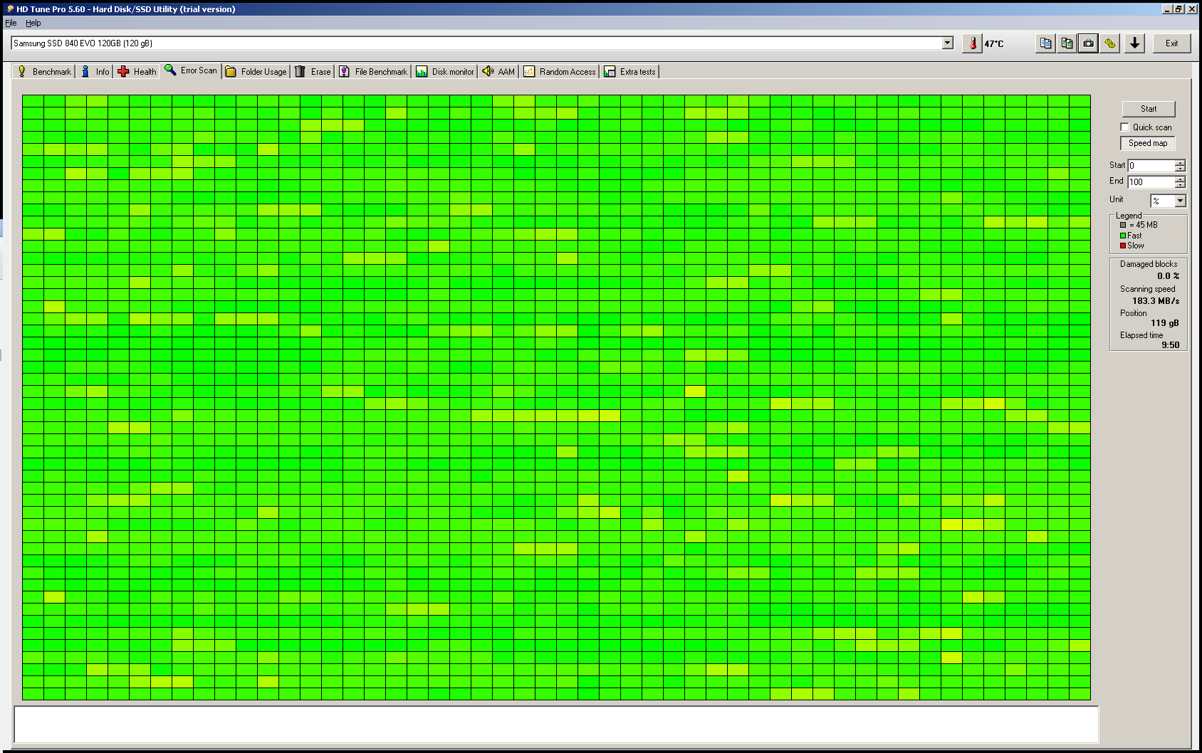

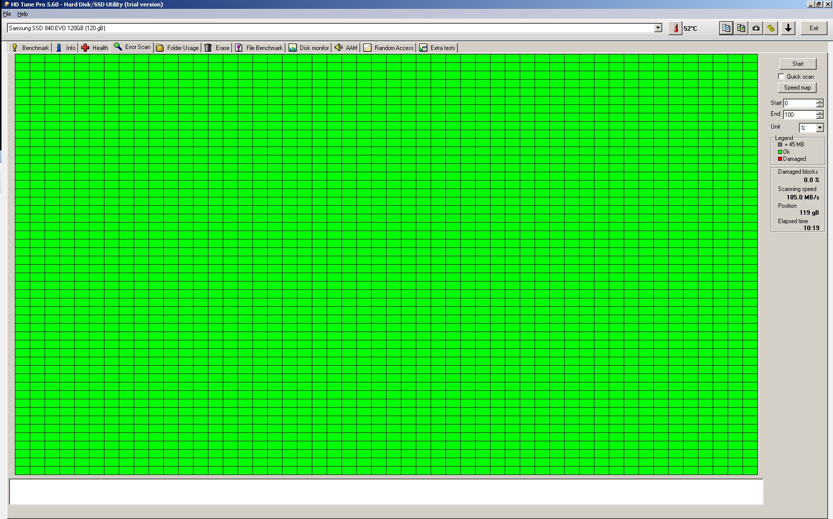

Hier nochmal das was HDTune ausspuckt:
Also, 50 Grad ist übrigens schon ein sehr hohe Temp für ne SSD, selbst in nem Notebook.
Reinige das Gerät mal und mach ein BIOS-Update

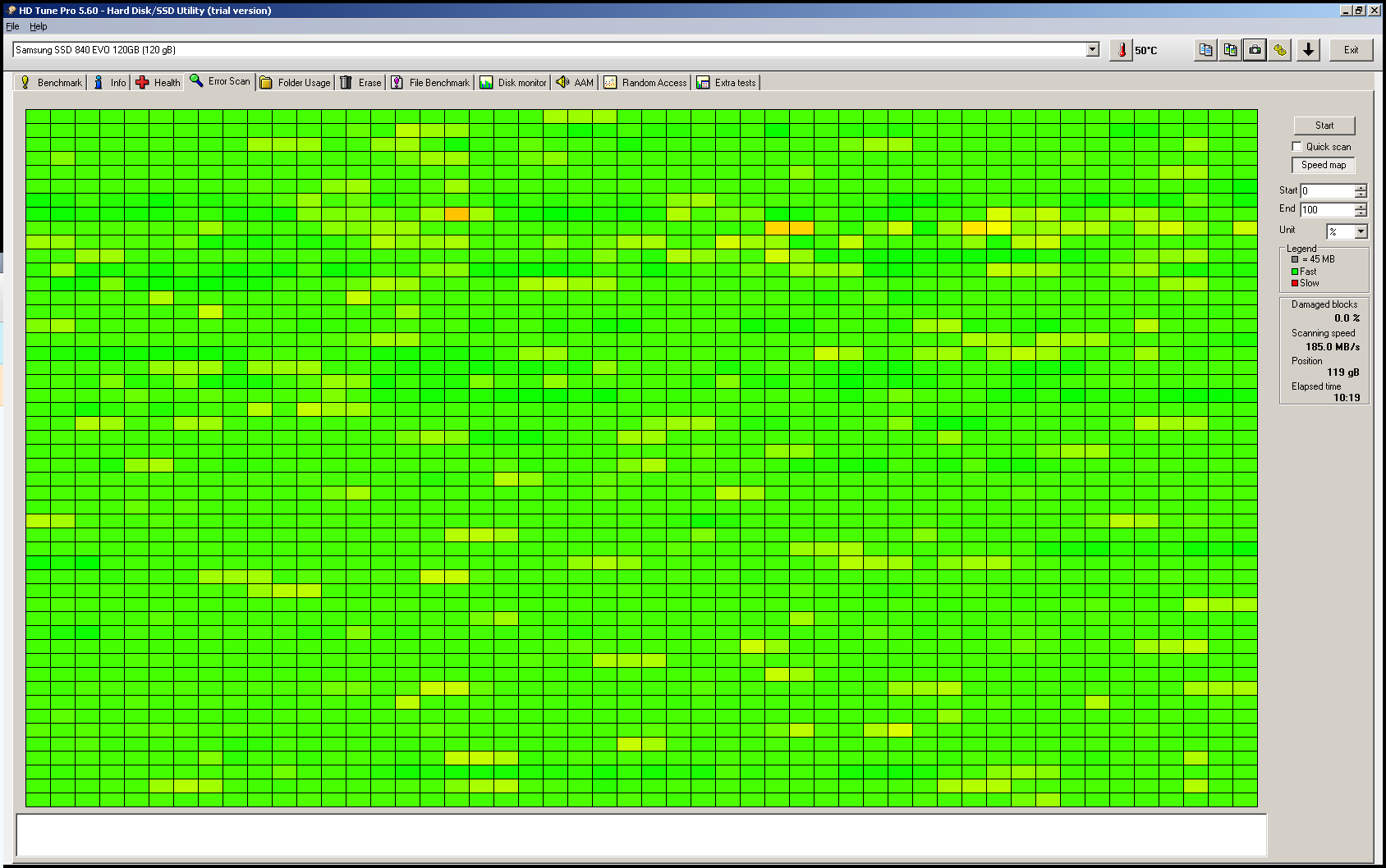

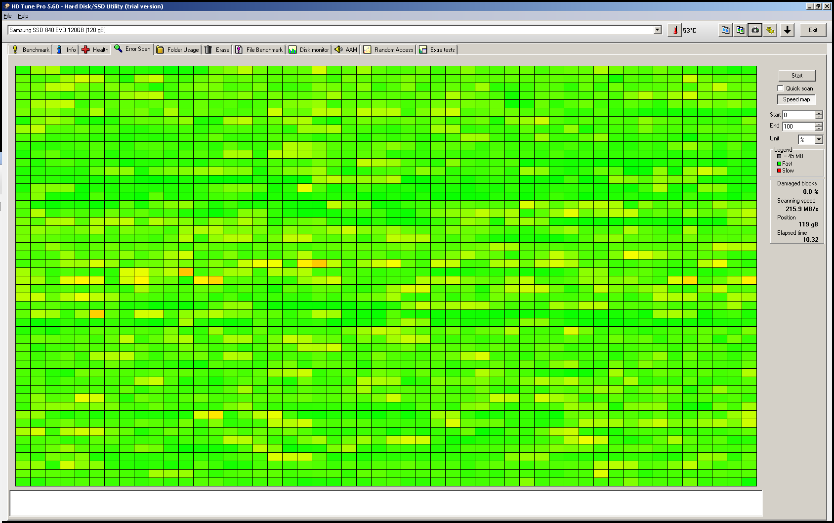

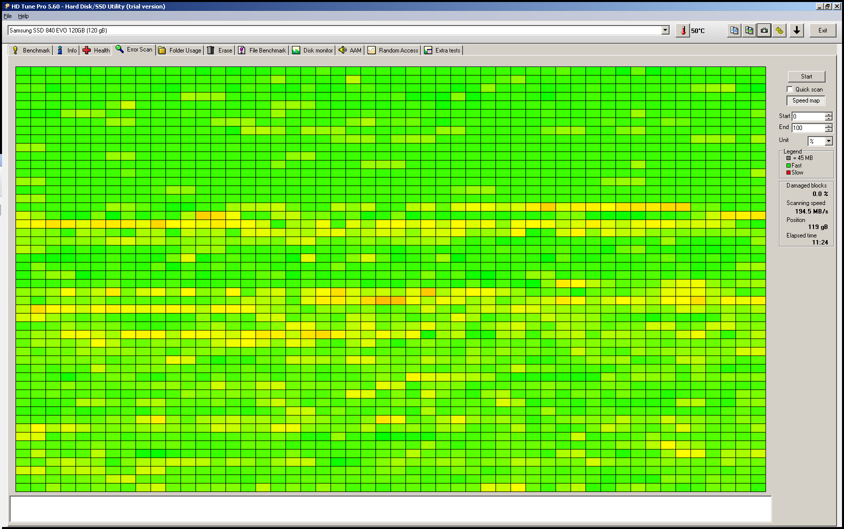

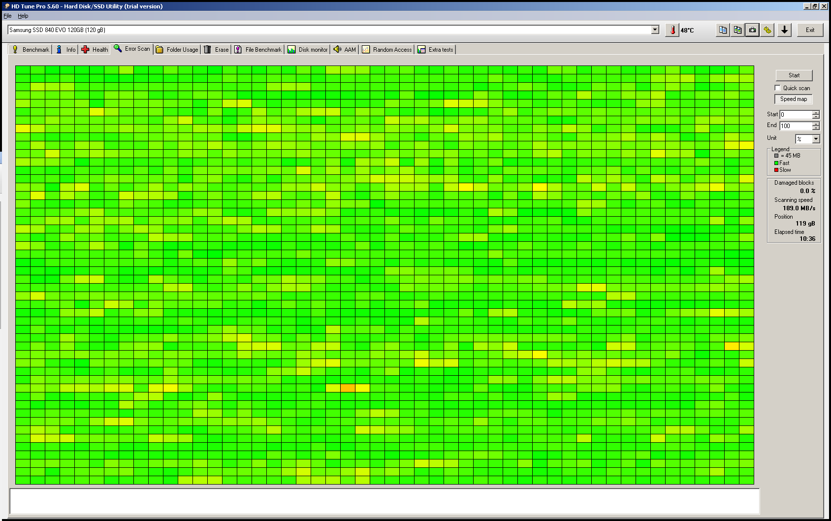

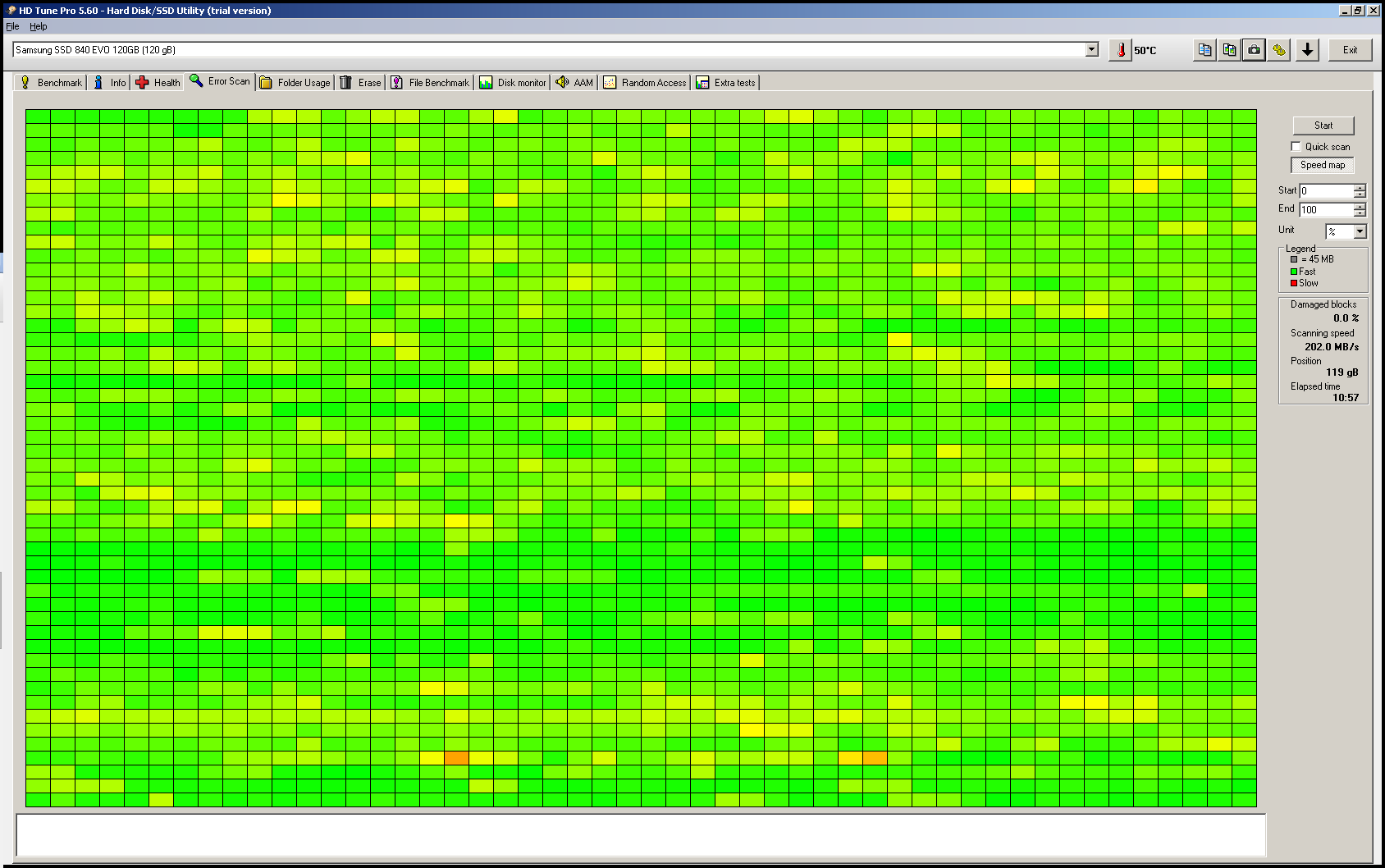

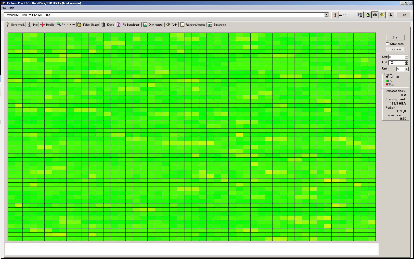

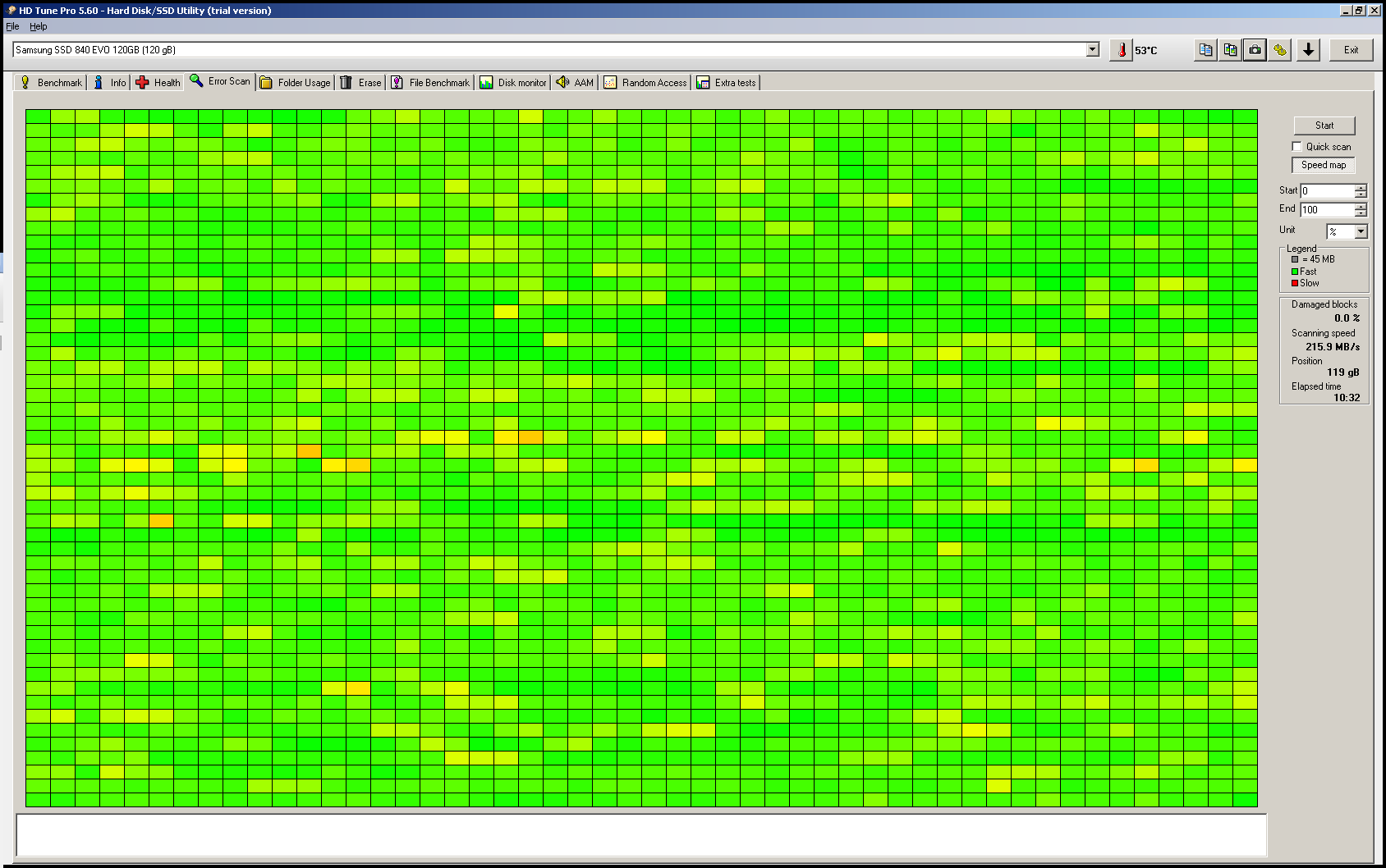

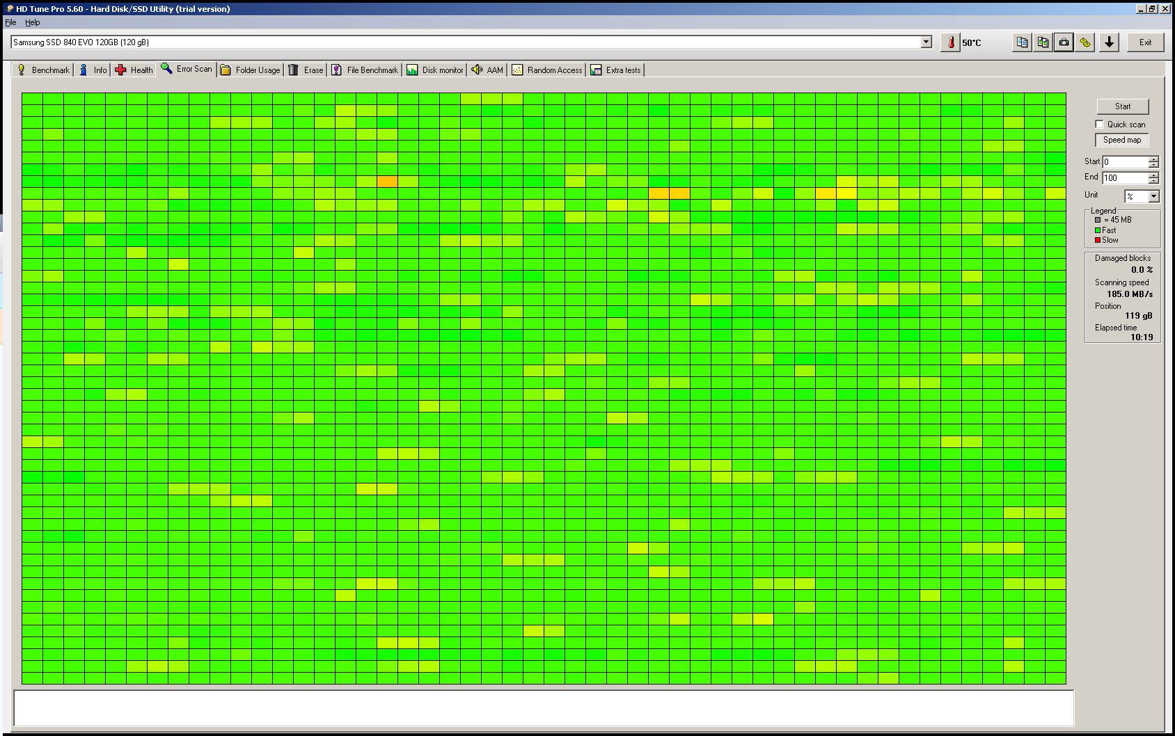

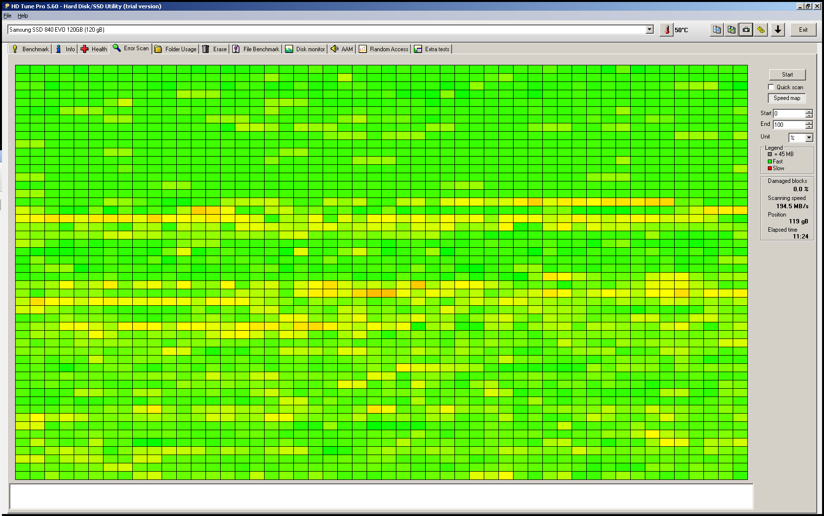

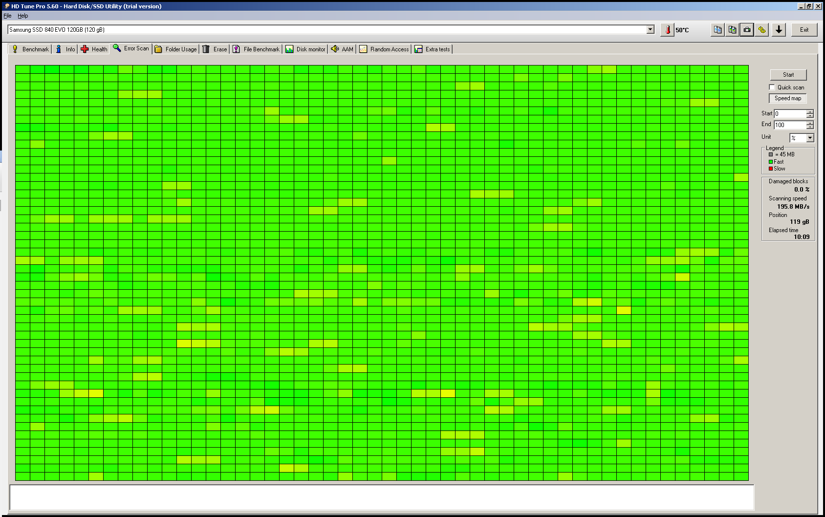

PS: habe den HD Tune Test noch einige male durchlaufen lassen. Keine Fehler entdeckt .. wenn man die "speed map" anschaut, sieht man denke ich auch keine wiederkehrenden langsamen "Bereiche", wird wohl eher an der sonstigen Auslastung des Rechners gelegen haben, oder?
