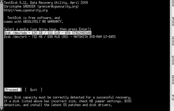

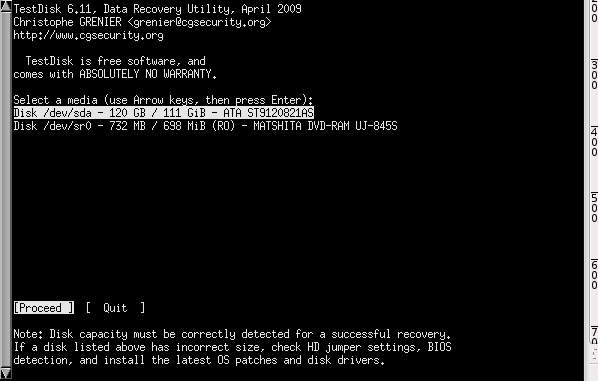

Habe in eurem Forum gewühlt: nun endlich eine gute Knoppix-CD am laufen, mich mit der Bedienung vertraut gemacht und Testdisk gestartet.
Habe das nun alles so durchgeführt wie in diesem Thread beschrieben (ähnliches Problem, aber die dortige Lösung passt nicht - evtl. , weil noch von 2006):
https://www.computerbase.de/forum/threads/bluescreen-nach-win-logo-beim-starten.246767/

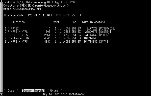

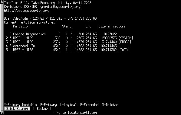

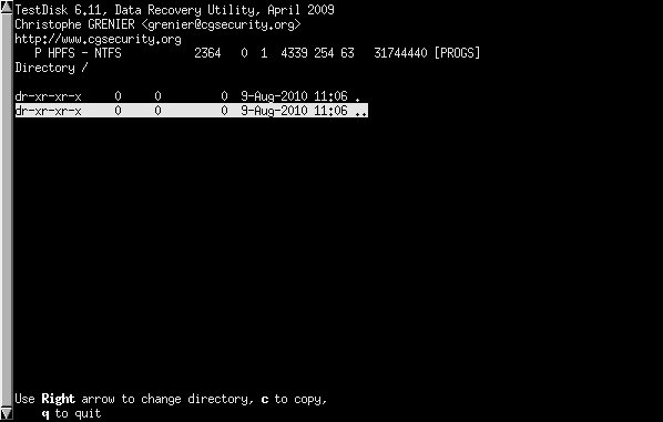

ich komme bis zum Punkt nach der "Analyse" und dann "Quick Search"...
dort werden dann vier Partitionen aufgeführt:
[PQSERVICE]
[SYSTEM]
[PROGS]
[DATA]

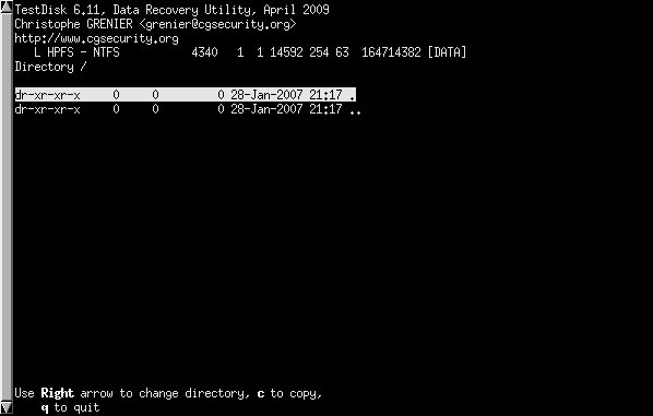

auf die ersten beiden habe ich mit p (list files) auch Zugriff auf weitere Dateien in den Unterverzeichnissen. Bei den anderen beiden, [PROGS] und [DATA], kommt nichts außer zwei Einträgen (siehe Screenshots), wirkt auch nicht korrekt.

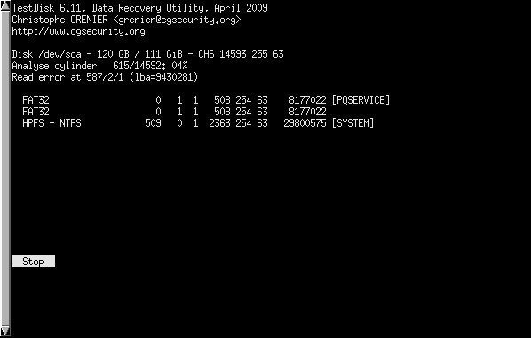

Starte ich einen "Deeper Search", lese ich öfters Read-error-Meldungen:
"Read error at 587/2/1 (lba=9430281)" oder
"Read error at 759/243/4 (lba=12258680)" oder ...
(siehe Screenshots!)
Die Suche läuft nun so gemächlich vor sich hin und ackert die ganze 120GB-Platte durch...

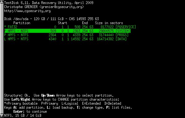

hier ist nun das Ergebnis des Deeper Scans (aus der log-Datei kopiert, die Log-Datei ist auch nochmal hier angehängt zu finden):
___________________
Results:
* FAT32 0 1 1 508 254 63 8177022 [PQSERVICE]
FAT32, 4186 MB / 3992 MiB
P HPFS - NTFS 509 0 1 2363 254 63 29800575 [SYSTEM]
NTFS, 15 GB / 14 GiB
P HPFS - NTFS 2364 0 1 4339 254 63 31744440 [PROGS]
NTFS, 16 GB / 15 GiB
HPFS - NTFS 4340 1 1 14592 254 63 164714382 [DATA]
NTFS, 84 GB / 78 GiB
HPFS - NTFS 4340 1 6 14592 254 63 164714377
NTFS found using backup sector!, 84 GB / 78 GiB

Ich habe auch in einer Anleitung zu Testdisk von Fiona ( https://www.computerbase.de/forum/threads/faq-datenrettung-testdisk-anleitung.110869/#post-1101698 ) gelesen, dass bei der Meldung "NTFS found using Backup sector!" man auch mal im Testdisk-Hauptmenü unter [Advanced] schauen sollte,
bei allen drei Partitionen
[SYSTEM]
[PROGS]
[DATA]
sind Boot sector und Backup Boot sector identisch und alle immer mit "Status: OK" betitelt...
Eigentlich hatte ich ja auf einen defekten Boot-Sektor getippt... oder kann der trotz dieser Anzeige defekt sein?
