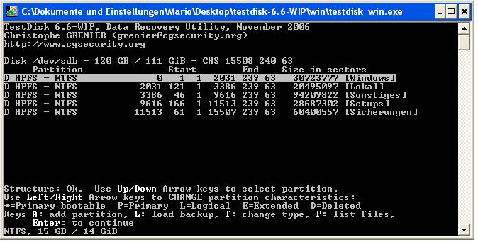

Starte Testdisk bestätige bei dem Log-Datei-Screen mit Enter, wähle deine betroffene Festplatte aus und bestätige mit Enter, bestätige bei Partition Table Typ Intel, bestätige bei Analyse mit Enter und setze mir einen Screenshot.
Bestätige bei Proceed und setze mir auch einen Screenshot.
Bestätige weiter bis du zum Menü kommst wo unten steht [Quit] [Search] [Write] und gehe mit dem Pfeil auf [Search] (tiefere Suche) und lasse es laufen.
Setze mir auch einen Screenshot.
Die betroffene Partition sollte wenn du den Screen machst markiert sein.
Markiere mal die betroffenen Partitionen und drücke p auf der Tastatur ob deine Daten angezeigt werden oder eine Fehlermeldung.
Zurück kommst du mit q drücken.
Teile es mit.

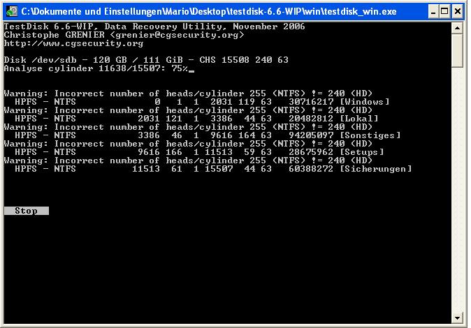

Bei dir stimmt die Geometrie nicht.
Ändere es mal in Testdisk und mache erneut eine Diagnose!
Mache es erstmal mit einer Standarddiagnose von 255 Heads.

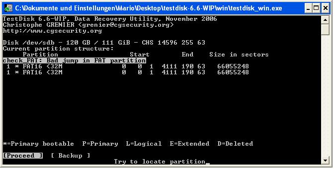

Starte Testdisk, bestätige bei Log-Datei erstellen mit Enter, wähle deine Festplatte und bestätige mit Enter.
Bestätige auch bei Partition Table Typ Intel mit Enter.
Gehe jetzt auf das Menü Geometry.
Gehe dort auf Heads.
Gib dort 255 ein und bestätige mit Enter.
Lasse SectorSize und den Rest in Ruhe.
Bestätige dann mit OK zum verlassen von Geometry.
Du darfst dann Testdisk nicht beenden da du dann die Einstellungen verlierst.
Gehe dann mit dem Pfeil auf Analyse bestätige mit Enter und setze mir einen Screenshot.
Wenn die Partitionen gefunden wurden, und deine Daten angezeigt werden, brauchst du erstmal keine tiefere Suche machen.
Überprüfe mal ob die Daten angezeigt werden und teile es mit.

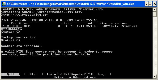

Gehe mal in Testdisk anstatt auf Analyse auf das Menü Advanced!
Wähle die C:-Partition aus.
Bestätige bei Boot und setze mir den Screen.
Wenn dort steht "boot sector Ok, backup boot sector Ok und sectors are identical", dann ist es ein Hinweis auf das Dateisystem.
Wenn Testdisk dir dort bei dem Menü List die Dateien anzeigt, dann kopiere deine wichtigen Dateien oder Daten (Backup).

Wie muss ich vorgehen?
"ch gehe von deinem letzten Screen aus!
Bestätige mit Enter.
Gehe auf [Write].
Bestätige dort mit Enter, y und Ok."

okay sorry:
Das selbe Problem wie oben mit einem Samsung R40 laptop einer bekannten nachdem ich den netzstecker gezogen hatte weil ich dachte der laptop verkraftet das. Seither startet XP nicht mehr richtig.
Abgesicherter Modus oder "zuletzt funktionierender Modus" funktionieren nicht mehr.
Nachdem ich von CD Rom (eine alte W98 CD habe ich noch) gebootet habe, komme ich
auf folgende LW:
a: mit 25 Dateien u.a. Autoexec.bat, fdisk, display etc.
b: gleiche wie a
c: der USB stick mit testdisk für dos (die WIN version kann ich ja nicht starten, da XP nicht mehr
funktioniert)
d: CD Rom LW
e:
wenn ich dann testdisk vom USB Stick startet und dann [create] zeigt er an:
Disk 80-112 GB/104 GiB
Disk 81-995 MB/949 MiB
nach [proceed] und auswahl der Disk 80 und der Bestätigung [Intel] und [Analyse]
erscheint:
Partition Start End Size in sectors
1 * HPFS-NTFS 0 1 1 13664 254 63 219528162
nach bestätige ich ebenfalls mit [proceed] und dann kommt:
und unten am Schirm:
NTFS, 112 GB / 104 GiB danach drücke ich enter für [Search!]
dann läuft die Suche ca. 15minuten und zeigt an:
Disk 70-112 GB
D HPFS-NTFS 0 1 1 12298 254 63 197583372
D HPFS-NTFS 0 1 1 13664 254 63 219528162
Structure: OK. Use Up/Down arrow keys to ...
NTFS found using backup sector! 101GB /94 GIB
was ist zu tun?
