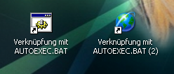

Man kann doch auch einer Batchdatei ein anderes Icon verpassen, wegen der Optik. Und den Namen kann man ja auch ändern, sodass nicht mehr *.bat da steht sondern nur der Name ohne Endung.
ja, das wäre möglich, wie in #12 angesprochen, über eine Verknüpfung.
Mir ist aber keine Möglichkeit bekannt, einer Batch-Datei ohne Verknüpfung ein anderes Icon zu verpassen.
