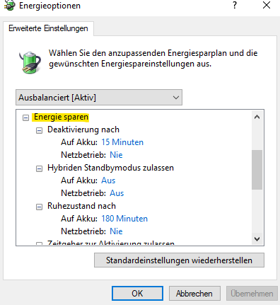

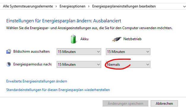

ich habe den Energiesparmodus im Netzbetrieb eigentlich deaktiviert.
Trotzdem schaltet sich das Notebook mit Win10 nach x min. ohne Aktion (Maus / Tastatur) in den Energiesparmodus.
Hab ihr Tipps, woran dies liegen könnte? oder gibt es weitere Einstellungsmöglichkeiten?
Ansicht Energieoptionen:

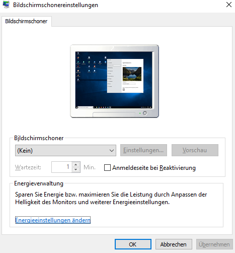

Bildschirmschonereinstellungen:
765299

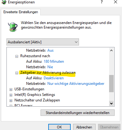

cartridge_case schrieb:
Erweiterte Energieeinstellungen prüfen.
Ist meines Erachtens auch nichts auffällig.
765315
765316
Oder kannst du etwas erkennen?
