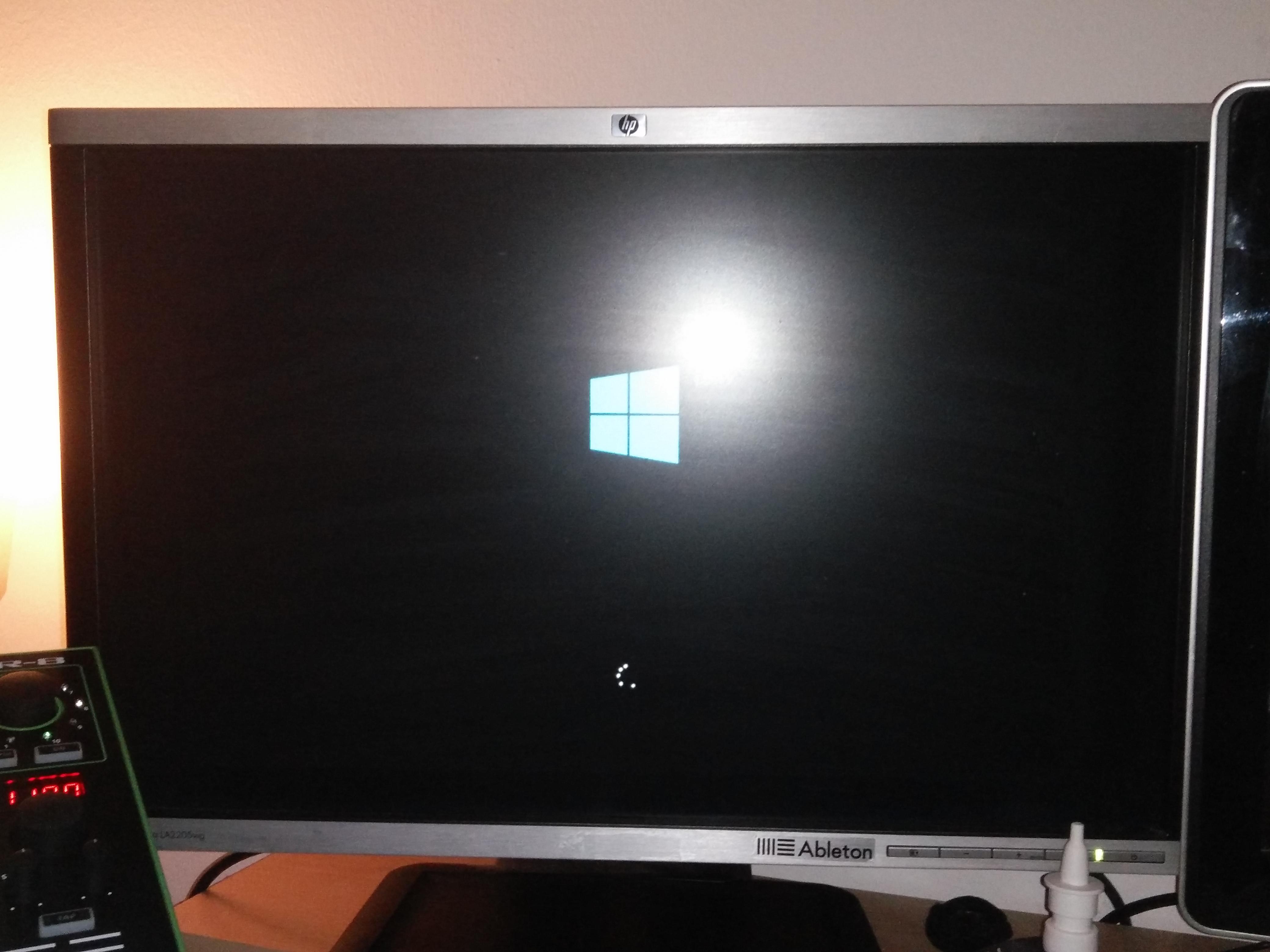

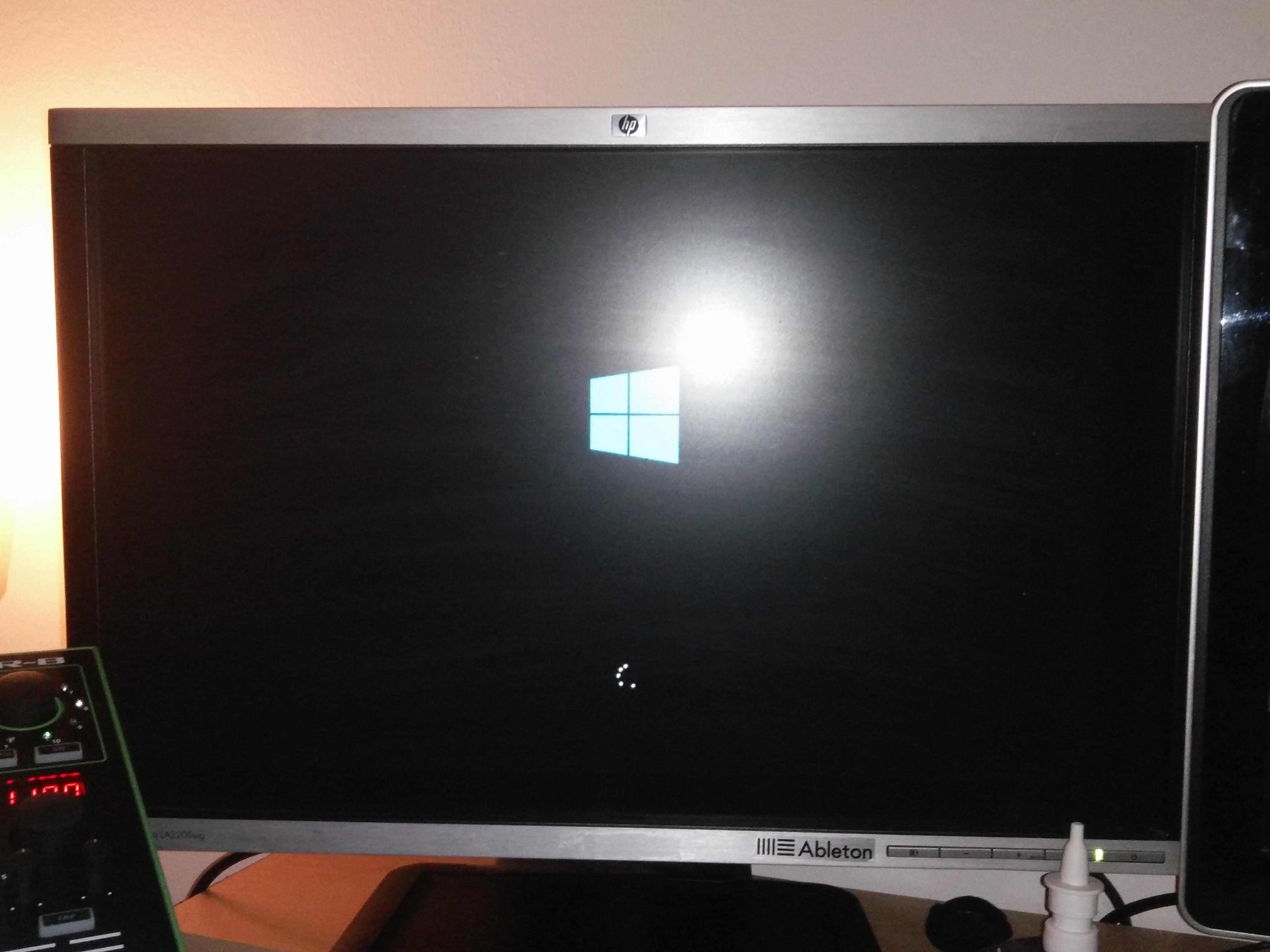

wenn win10 lädt, verharrt es mit dem anfänglichen blauen fenster. nach ca drei minuten kommen diese "windows10" kugeln, aber auch nach 10 minuten ist das system nicht oben und die kugeln drehen weiter munter ihre kreise.

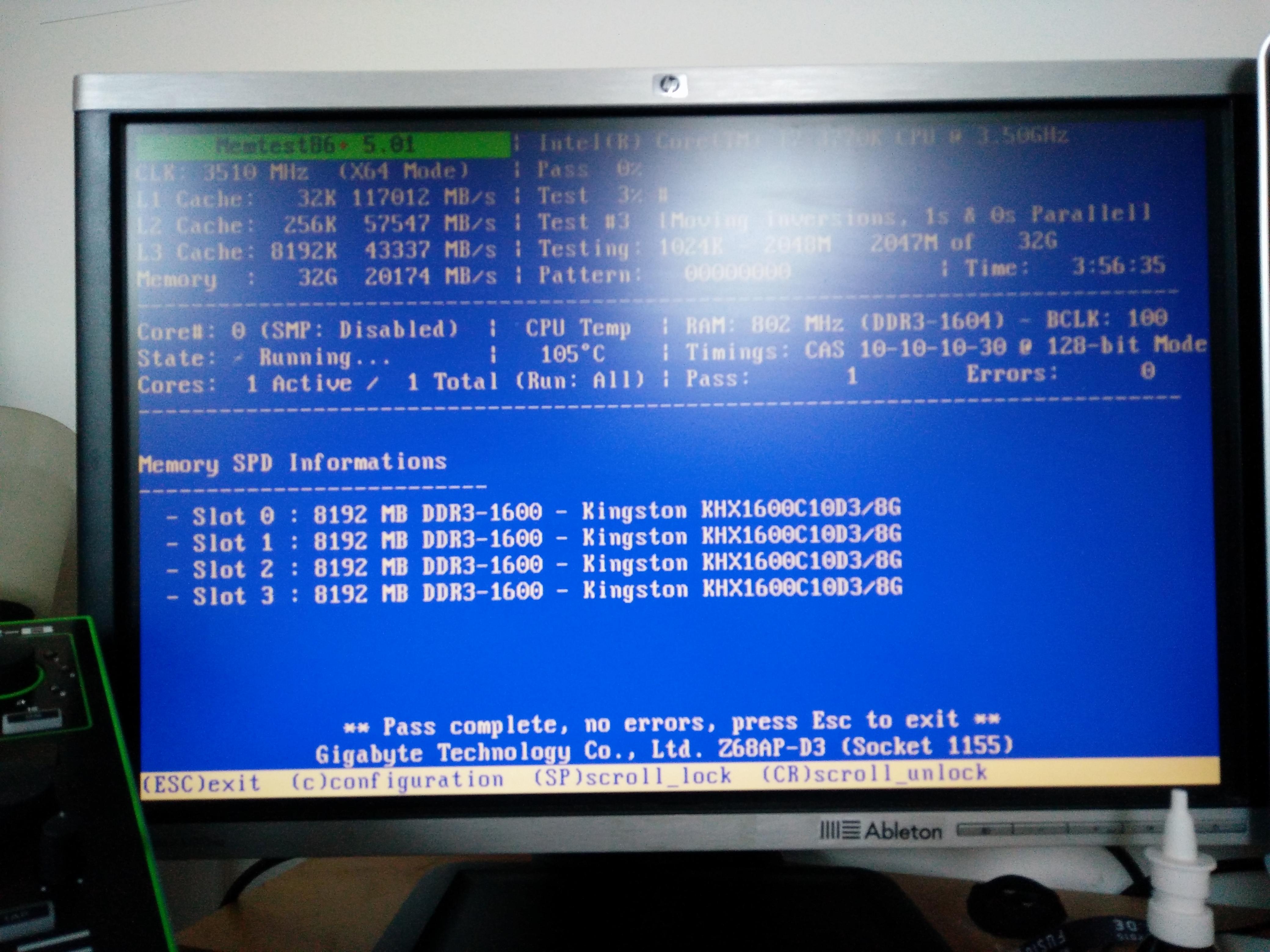

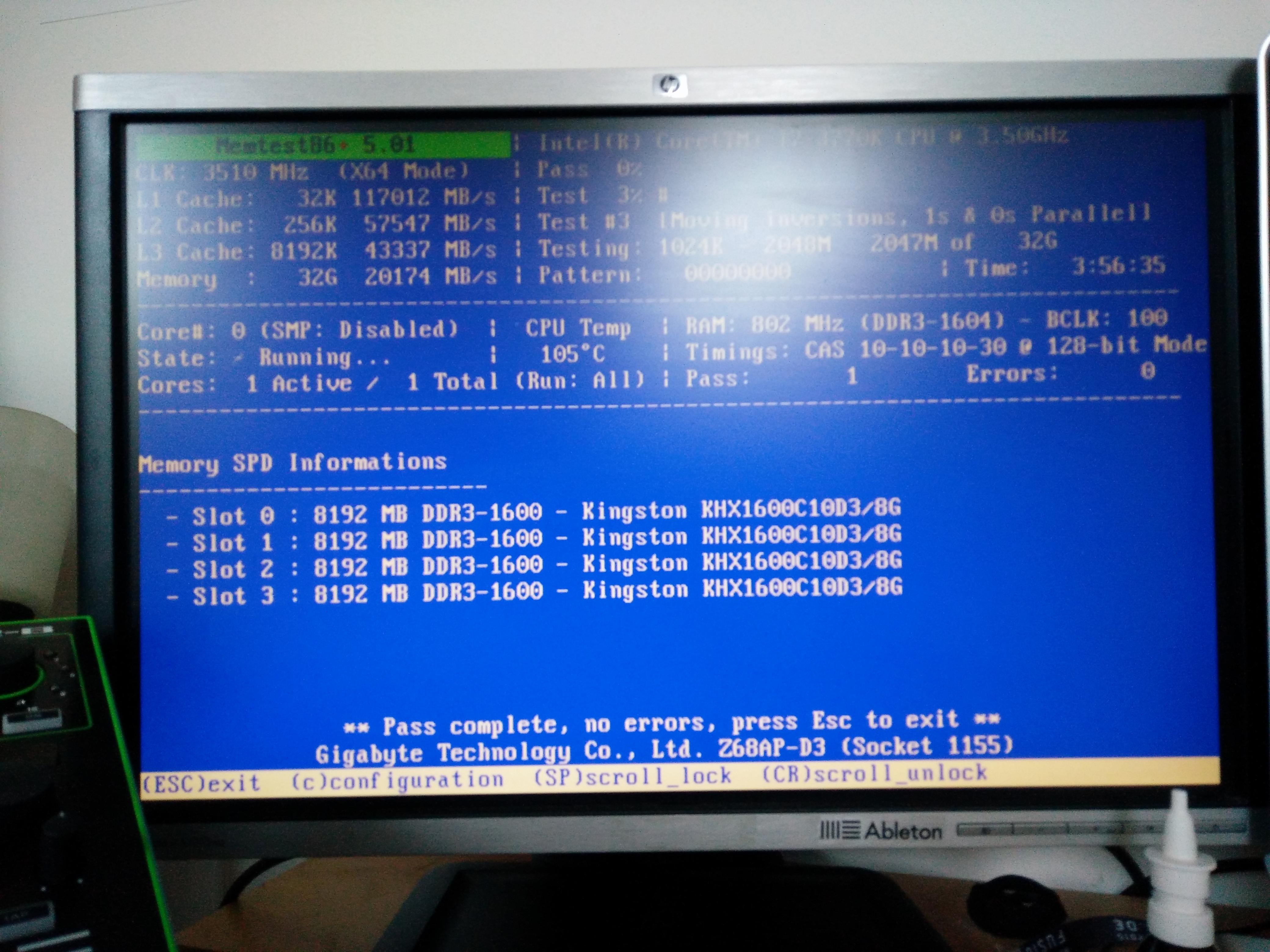

memtest ohne errors durchlaufen

was auffällig ist: die kugeln erscheinen bei normalem booten quasi sofort mit dem logo zusammen. wenn ich mit den vier riegeln boote, dauert es gute zwei minuten bis sie erscheinen. (was auch immer das bedeuten mag)

und hast du schonmal memtest86 laufen lassen? wäre mal interessant, ob das startet und ob das fehler meldet.

jedenfalls, das runtersetzen der mhz hat nichts gebracht. metest ist auch gerade einmal durchgelaufen. keine probleme, keine errors.
