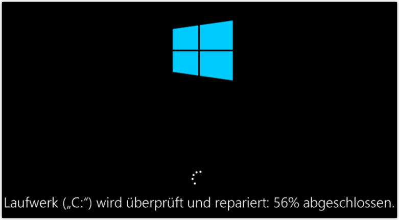

Darauf folgt nach dem Bootmenu eine Fehlerprüfung von C wie z.B. hier:

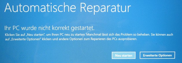

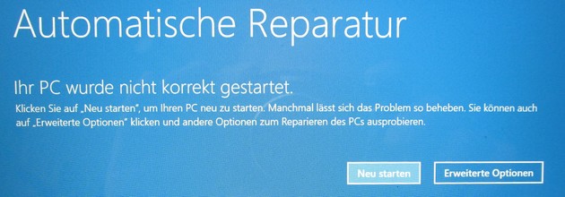

Nach dieser und einem Anmeldevorgang ist es meist so, dass der PC wieder hängt und neu startet, woraufhin dieses Fenster erscheint mit der Abfrage ob ich Reparieren will, Neustarten etc. pp. Da wähle ich jedesmal Neustart, weil die anderen Auswahlmöglichkeiten sich auf Ausschalten und Formatieren beschränken. Siehe:

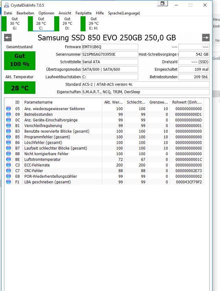

Dann würde ich CrystalDiskInfo nehmen und damit nachsehen, ob die Platte selbst Fehler aufgezeichnet hat. Fenster als Screenshot hier rein stellen und so groß machen, dass man alles sehen kann.
Es ist theoretisch nichts drauf, was wichtig ist, da cih auf C nur das System habe. Also halb so wild.

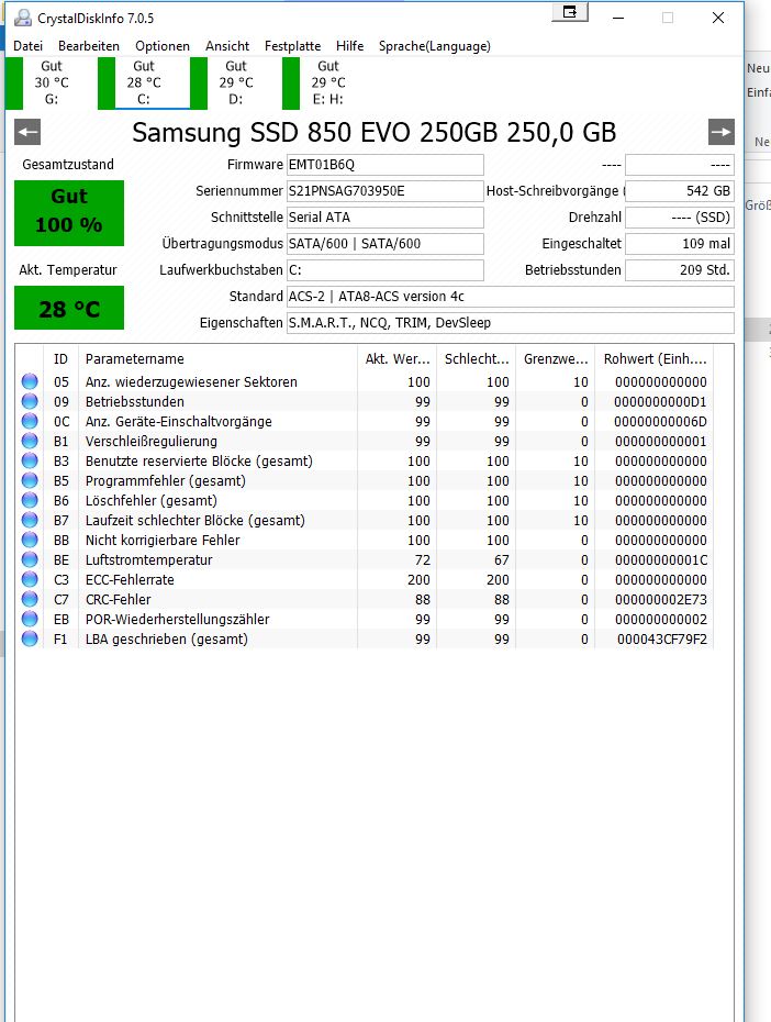

Reicht das von CrystalDeskInfo:
Die SSD meldet 2E73 (also 11.891) CRC Fehler. Das liegt häufig an einem defekten Datenkabel, also SATA Kabel oder es ist einfach locker. Das würde ich prüfen/tauschen.
Den aktuellen Wert merken, den PC "benutzen", CrystalDiskInfo erneut öffnen. Hat sich der Wert geändert?
