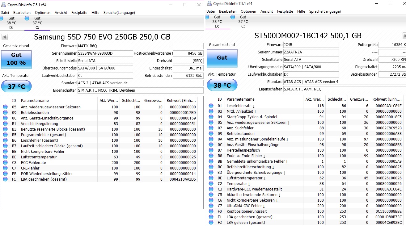

Wenn die Installation schon mehrfach hängen bleibt, würde ich CrystalDiskInfo laden.
Den vollständigen Screenshot mit allen Werten stellst du als Bild hier rein. Natürlich von beiden Platten.

CrytalDiskInfo lade ich gerade runter.
Anhang geht nicht. Einfach über das Symbol "Grafik einfügen" machen.
Ich probier das nochmal =D Hatte das eben auch schon gemacht.
Der Wert BB bei der HDD ist schlecht.
1449 Gemeldete unkorrigierbare Fehler ist nicht gut. Bei 27.000 Stunden aber auch mal zu erwarten.
Die Platte würde ich also abklemmen und schauen, ob der PC dann stabiler läuft.
