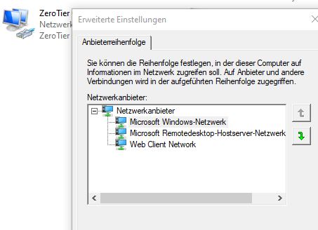

Jedoch können wir immer noch nicht alle dem gleichen Server joinen. Wir haben dann die Netzwerkpriorität versucht anzupassen, also dass das VPN-Netzwerk bevorzugt wird: https://www.com-magazin.de/tipps-tr...rioritaet-in-windows-10-anpassen-1238765.html
Jedoch kann man da den ZeroTier-Netzwerkadapter gar nicht prirorisieren, sondern nur das Microsoft Windows Netzwerk im Allgemeinem:
Das nützt natürlich nicht, da der Ethernet-Adapter1 dann ja genauso darunterfällt wie der ZeroTier-Adapter.
Wie können wir sagen, dass der ZeroTier-Adapter bevorzugt wird?

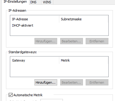

das kannst du mit Metrik einstellen.
1 gbit. hat per auto metrikwert von 25, du kannst vpn adapter metrik 10 zuweisen dann wird die verbindung bevorzugter behandelt.

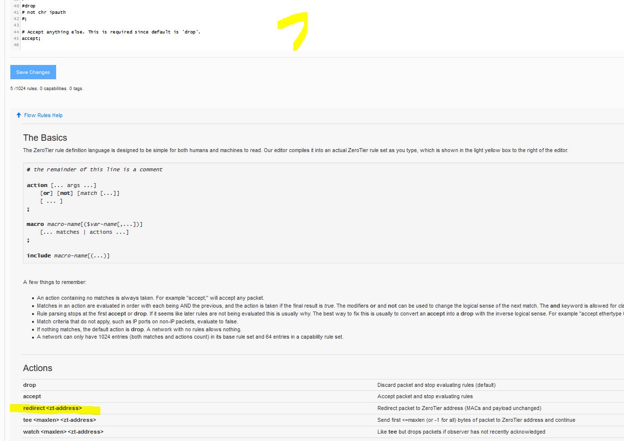

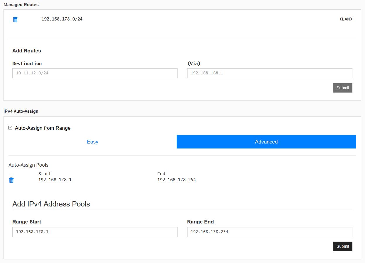

Es gibt auch ein Redirect - aber so ganz weiß ich nicht wie es es anwenden kann. In ZeroTier hat man eine Web-Oberfläche, nachdem man sich angemeldet hat. E-Mail ist dazu nicht von Nöten, nur falls man sein PW vergesse n sollte:
Redirect gibt es. Es gibt nur einen Haken: Es gibt keinen Haken. Man kann dort Befehle eingeben, die genutzt werden sollen. Aber wie müsste der für den Redirect lauten?

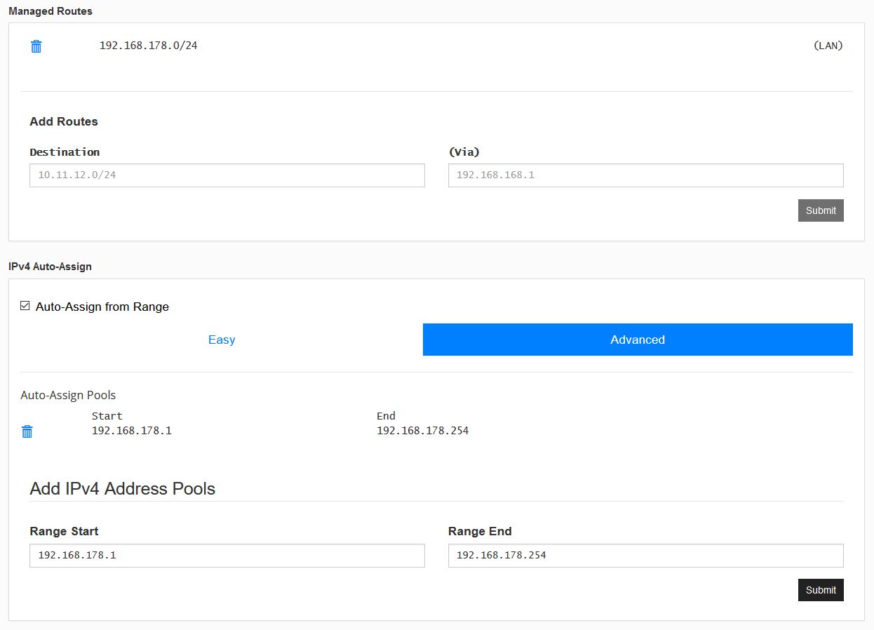

Routes gibt es auch:
Die IP-Adress-Range habe ich von: 192.168.178.1-192.168.1.78.254 eingestellt. Was muss ich dann bei den Routes einstellen? Im Grunde doch dort nix, da jeder Client ja den Netzwerkverkehr über seine ZeroTier-Adapter bevorzugen muss. Dass kann ich ja in den Einstellenungen zum ZeroTier-Netzwerk nicht für alle Clients, welche diesem Netzwerk joinen, bestimmen. Das muss ja irgenwo anders gehen - auf jedem Client einzeln einstellbar.

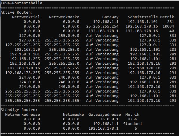

Hier sind die Routen aus Win10 - 192.168.1.101 ist der Ethernet1-Adapter & 192.168.178.16 der ZeroTier-Adapter:
Was müsste ich da jetzt ändern?

o0Julia0o schrieb:
Also muss ich wohl die Metrik erhöhen vom ZeroTier-Adapter. Damit das Spiel diesen priorisiert.
Niedrig Metrik = hohe Priorität
Hohe Metrik = niedrige Priorität
Reaktionen: o0Julia0o
eher nix, das sieht ok aus, die relevanten Regeln wären:
  • 0.0.0.0 Mask: 0.0.0.0 -> 192.168.1.1 (Interface IP 192.168.1.101), Metrik 281
  • 0.0.0.0 Mask: 0.0.0.0 -> 192.168.178.16 (Interface IP 192.168.178.16), Metrik 40
laut dem Screenshot ist ein privates ZeroTier-Subnetz 192.168.178.1 - 192.168.178.254 definiert
d.h. jede beliebigen Ziel-IP-Adresse kann an beide Gateways geschickt werden (zieht dann natürlich nur für die 254 definierten Adressen). Aufgrund der niedrigeren Metrik 40 zieht erst die ZeroTier-Regel, sofern die Zieladresse in beiden Bereichen zu finden wäre.
