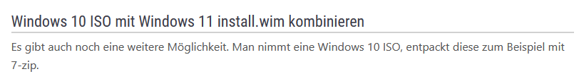

Oder du versuchst den Trick von Deskmodder - Windows 10 ISO mit Windows 11 install.wim kombinieren
