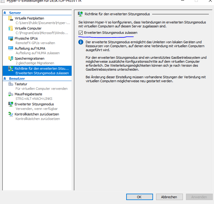

Guten Tag

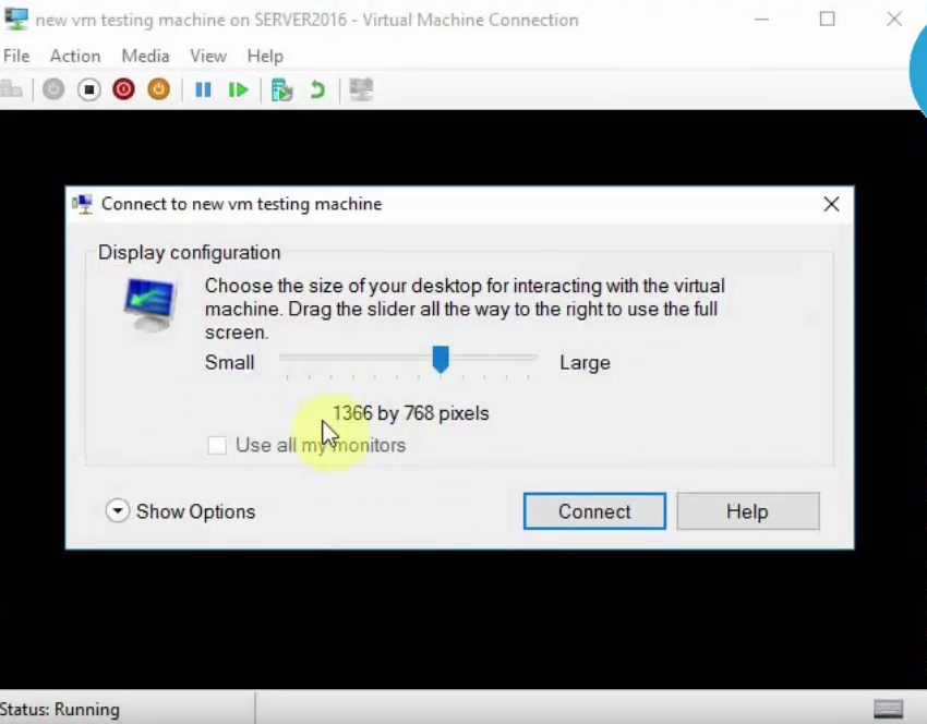

Ich habe mich an folgendes Video gehalten:

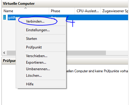

Leider weicht die Anleitung an einer Stelle ab (bei 0:38). Wenn ich bei meiner VM auf Verbinden clicke erscheint mir besagtes Fenster nicht.
Hat jemand eine Idee?

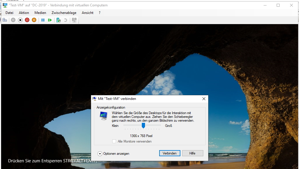

Wie soll es denn auch funktionieren wenn die VM aus ist? :)
Für die Funktion muss die VM aber an sein und ein OS mit Integrationsdiensten haben.
Also schalte die VM ein, installiere ein passendes OS, Windows eben und dann geht es auch:
767964
Das ist der feine Unterschied zu dem Video, dort läuft die VM. ;)

Hast du's schonmal direkt über RDP per IP versucht?
Da tauchen die erweiterten Optionen immer auf, egal was.
WM an oder aus macht keinen Unterschied.
Win10 ist auch installiert darauf

Nein wozu auch ? Die VM verfügt nicht über ein Netzwerkzugang (ist auch das Ziel)
leipziger1979 schrieb:
Ich hoffe du hast gewartet bis das OS der VM hochgefahren ist und nicht VM gestartet und dann auf Verbinden?

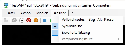

Ist "Erweiterte Sitzung" aktiv:

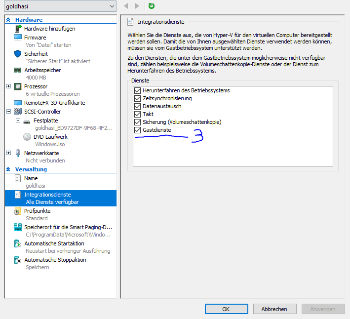

Laufen die Dienste auf dem Host?
Laufen die Dienste in der VM?
Welche GuestAddon wird genutzt?
https://blogs.technet.microsoft.com...er-v-integration-services-where-are-we-today/

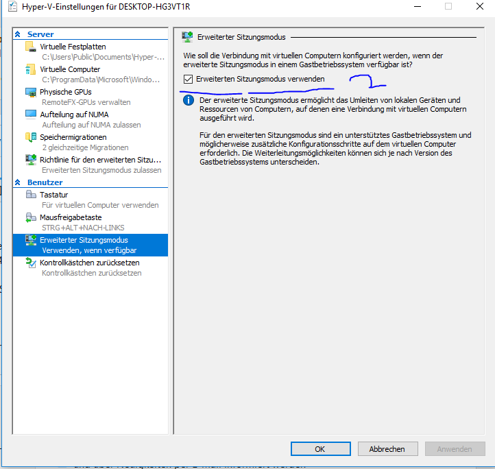

Erweiterte Sitzung scheint nicht aktiv zu sein. Wo kann ich diese aktivieren?
