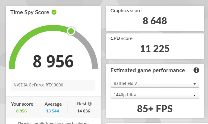

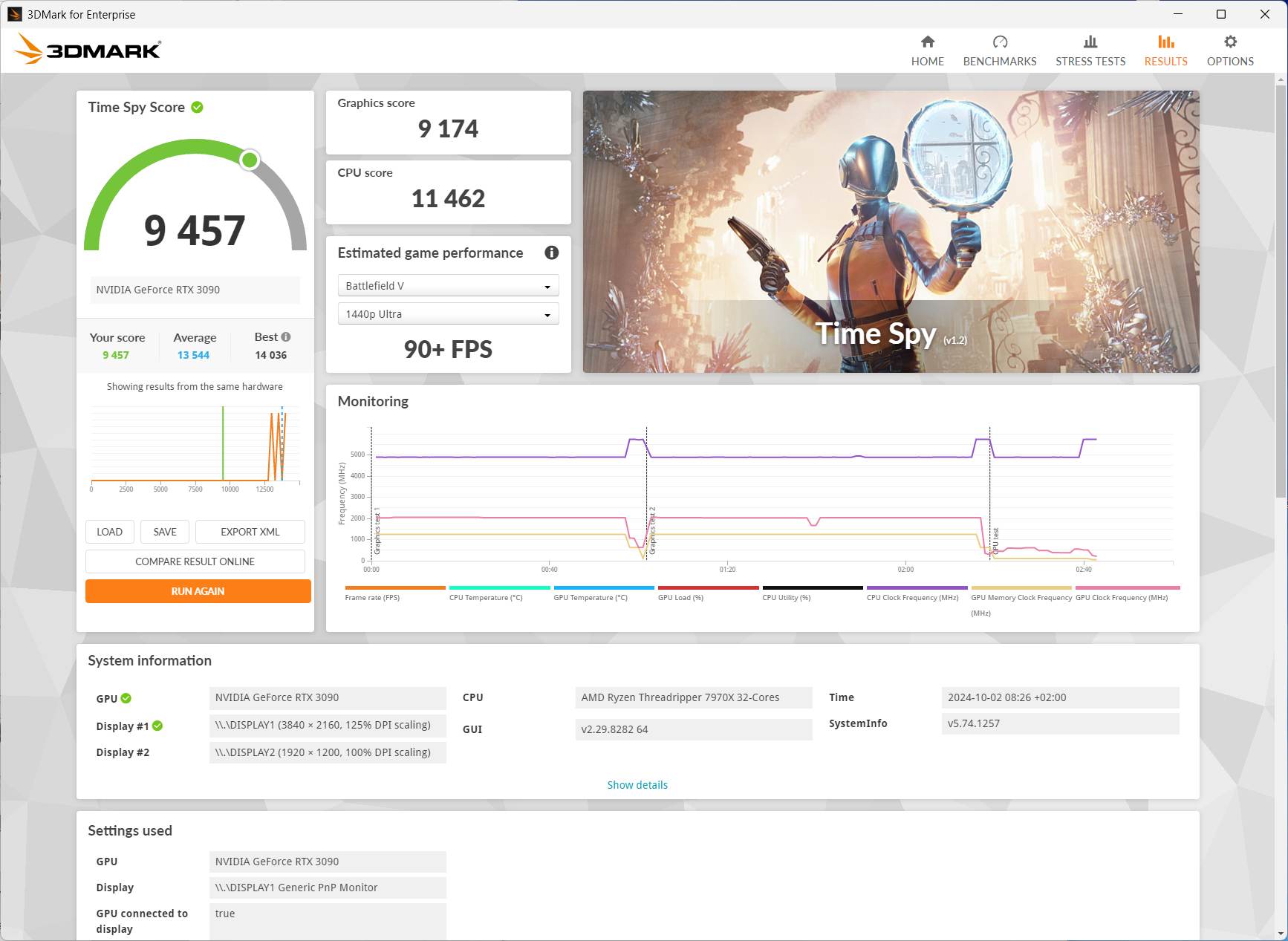

Hab mir jetzt die neue 24h2 per inplace update installiert und TimeSpy bricht bei mir um ca 30% ein und ich weiß nicht wieso. Hab vor ein paar wochen das ganze auch schon mal probiert. Dort war es das gleiche egal ob inplace oder komplette neuinstallation. TimeSpy bricht ein.
Der erste Timespy Test läuft mit ca 88-100 FPS, mit 24h2 nur auf ca 55-65 FPS
Hat da jemand ein Tipp wo ich da nachschauen oder was umstellen kann?
Mit 23h2
mit 24h2

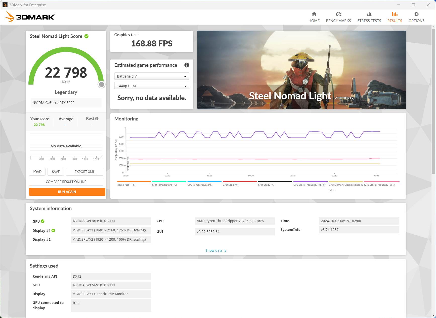

Und bei Steel Nomad kommen 800 Punkte mehr raus...

ohne Gsync bekomme ich folgendes
Jo, da stimmt was nicht.... poste mal die Details des Tests....

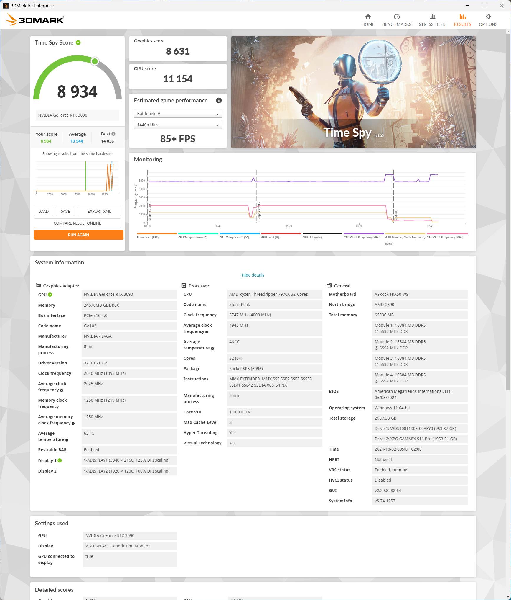

mit komplett frisch installiertem Windows 24h2, neuen nvidia treiber + chipset treiber (sonst nichts) komm ich auf ungefähr die gleichen werte.

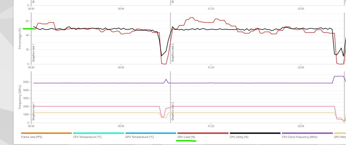

Die Karte wird, warum auch immer, nur zu 50-60% ausgelastet. Ich würde das Problem eher beim Benchmark sehen.

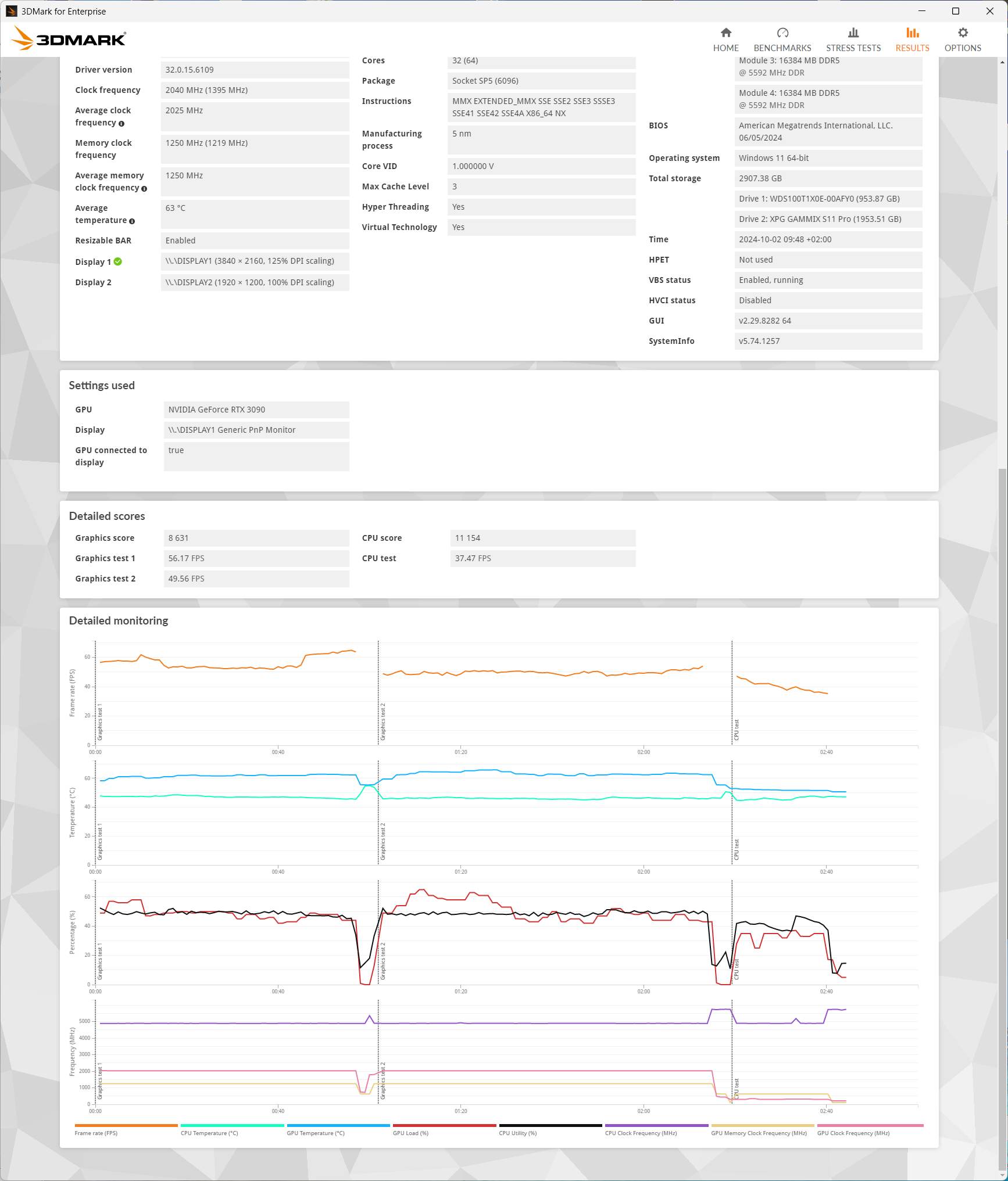

Wie sahen denn die Graphen Bei 23H2 aus, wo der Score ja auch schon nicht stimmt.
Reaktionen: kartoffelpü
Sollte die GPU Load nicht nahezu auf 100% während des Tests gehen?
Reaktionen: kachiri
Also von den Leistungsdaten sehe ich jetzt nichts auffälliges. So als ob die Framerate durch irgendwas künstlich limitiert wird.
VBS läuft, HVCI ist aber aus. Dürfte aber nicht viel ausmachen.
