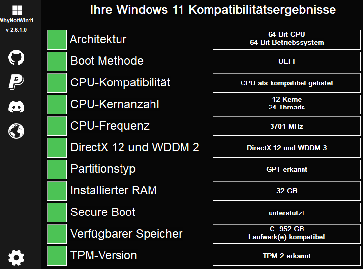

...PC-Health-Check-App überprüft -> alles grün

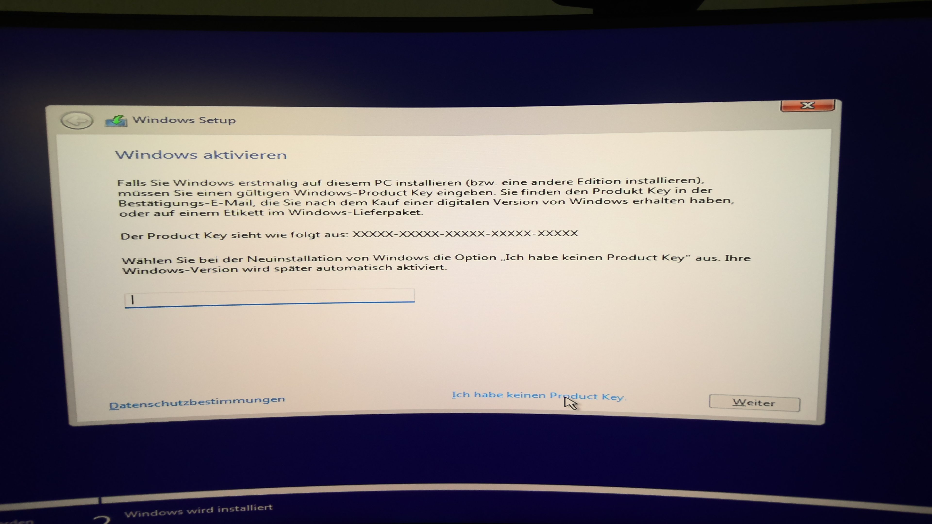

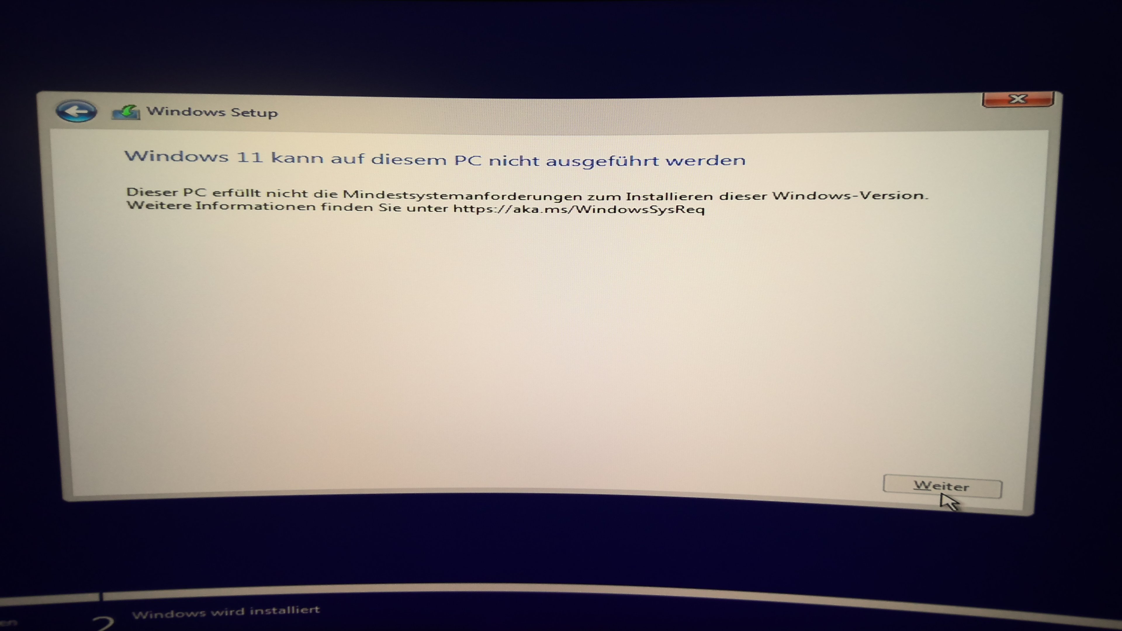

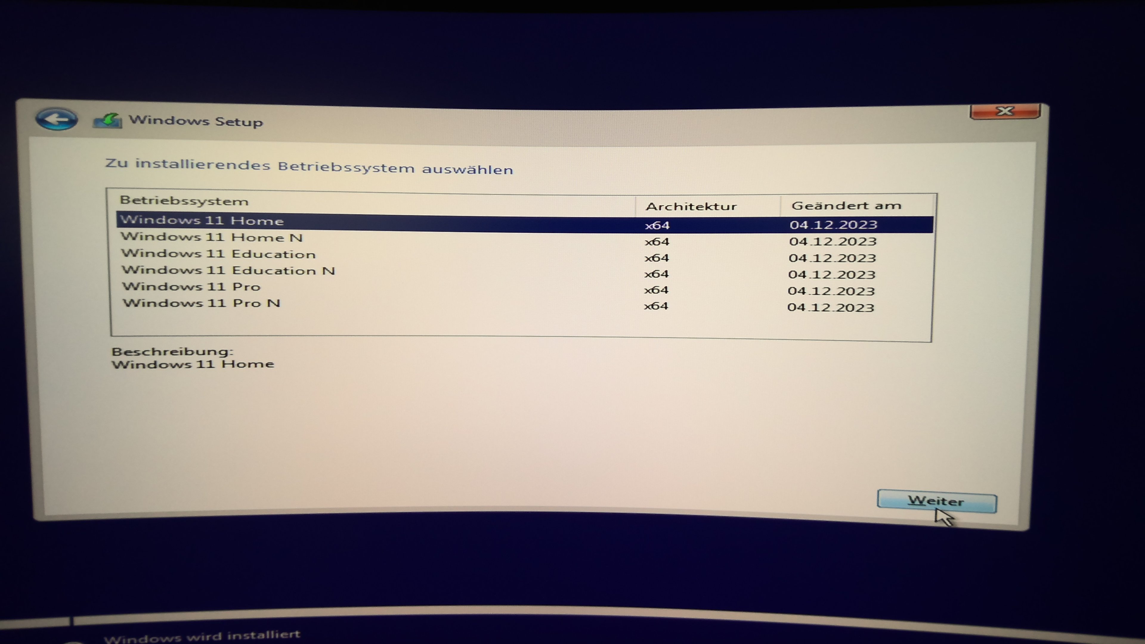

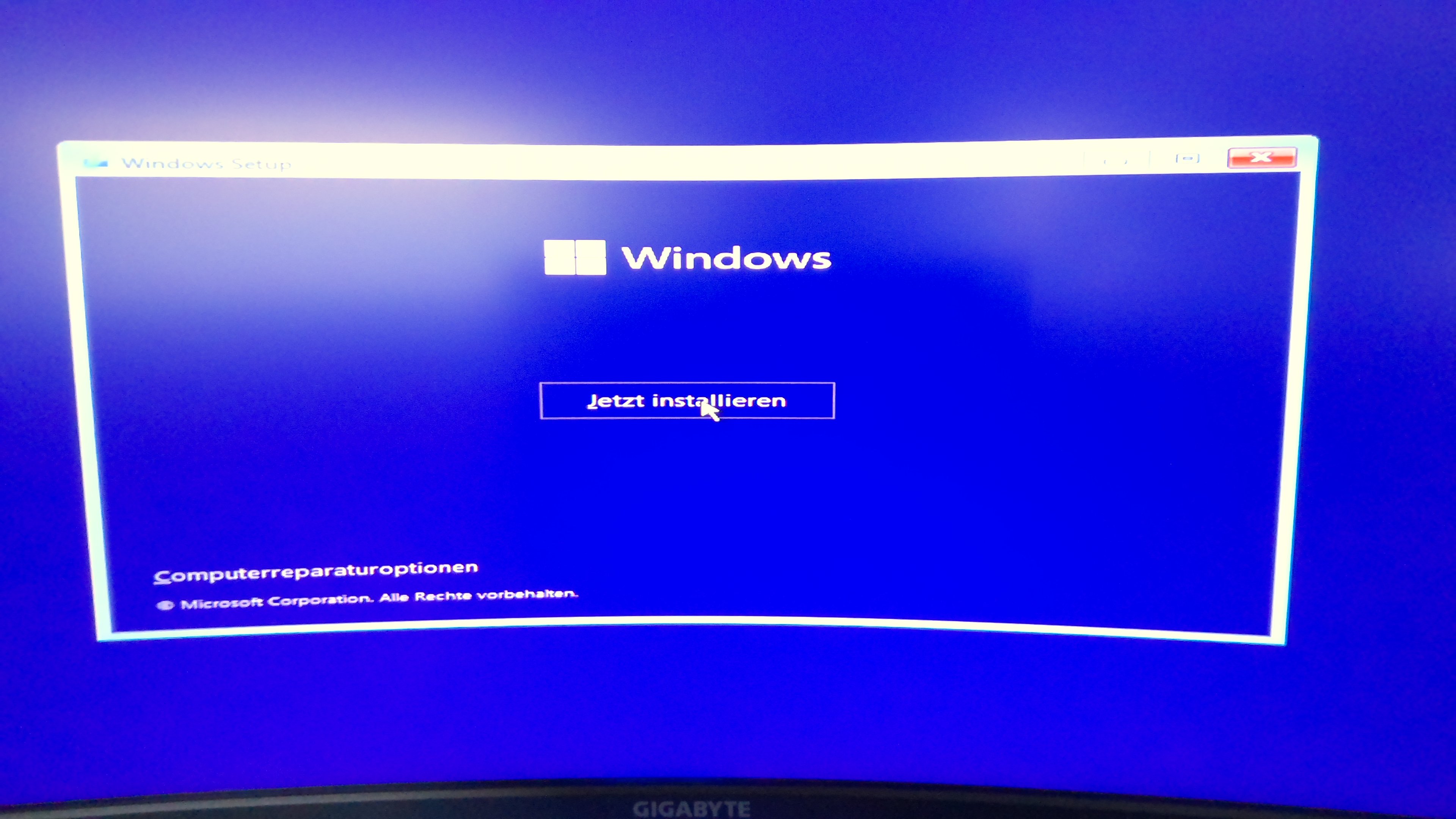

Nochmal zu meinem Installationsprozess:
Ich versuche über einen USB-Stick mit dem win11 media creation tool windows zu installieren. Noch ehe ich überhaupt eine Festplatte auswählen kann, kommt die Meldung, dass Windows 11 auf dem PC nicht ausgeführt werden kann, da dieser die Mindesanforderungen nicht unterstützt. Theoretisch könnte ich ja auch auf der Festplatte, wo momentan schon Win11 läuft, Win11 wieder neu installieren (nicht, dass ich das vor hätte). Nur bis dahin komme ich nicht mal.

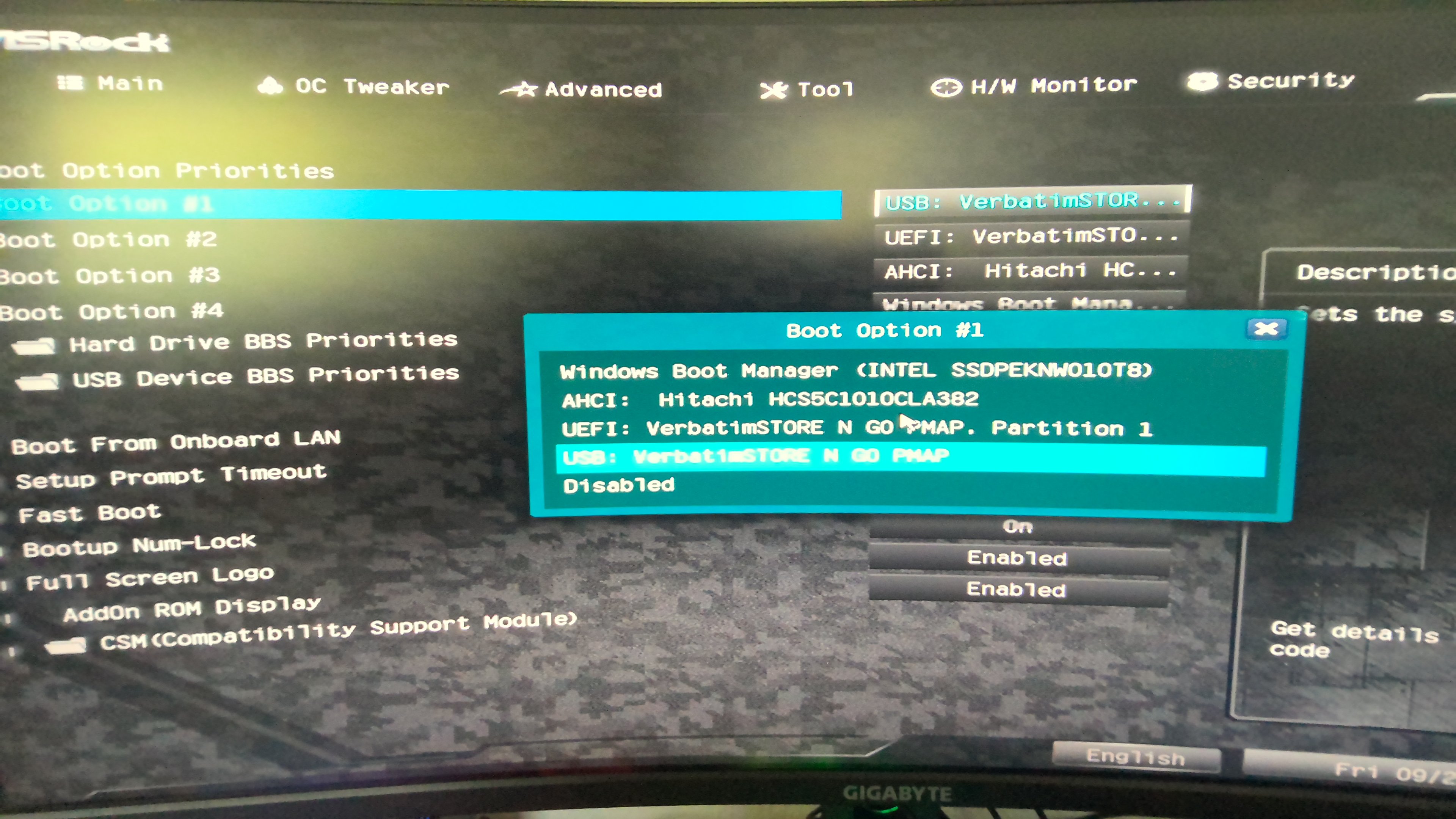

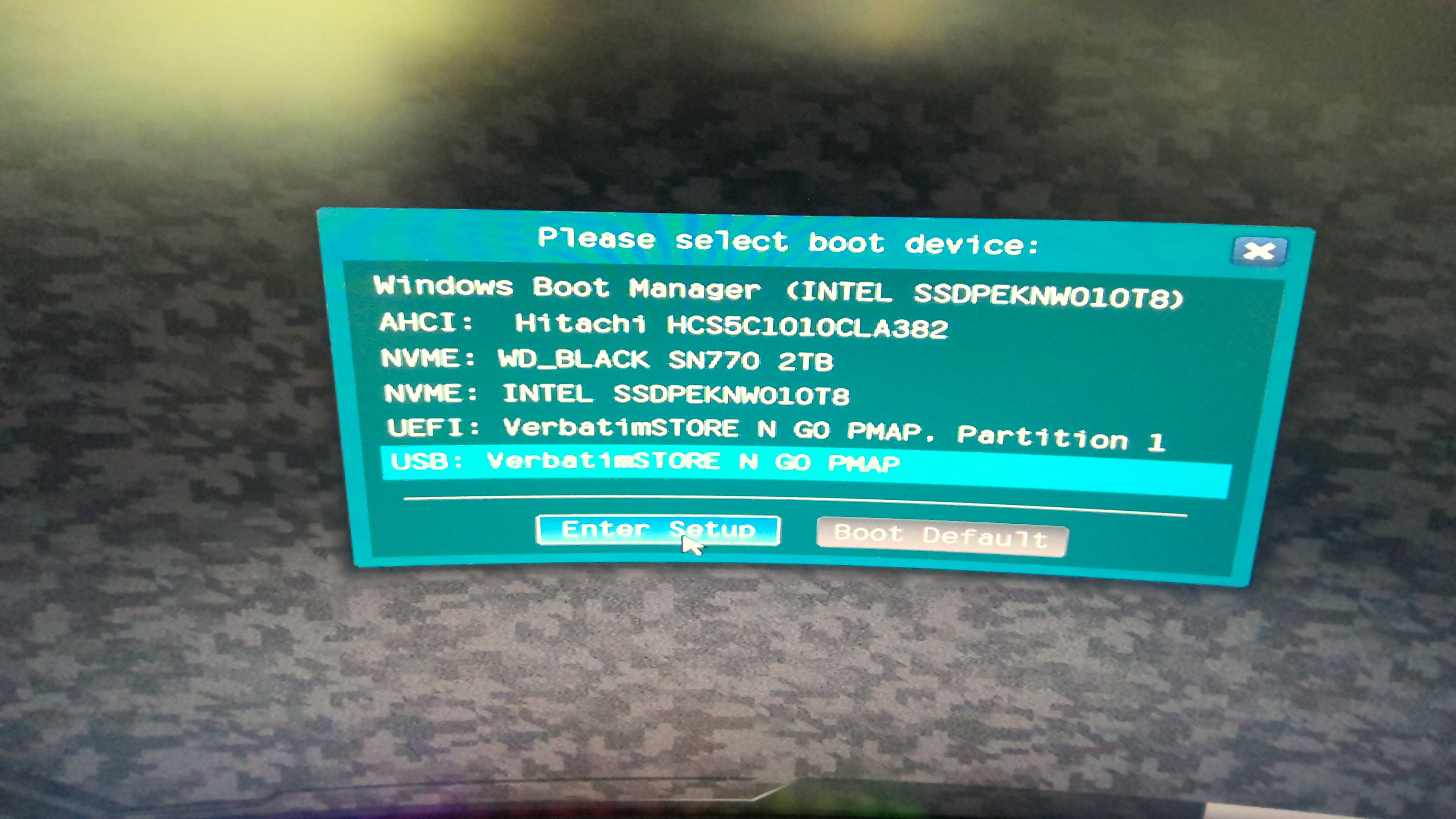

Zeig bitte mal, wie du vom Stick startest (nochmal Hinweis zu Post #3).
Reaktionen: Terrier

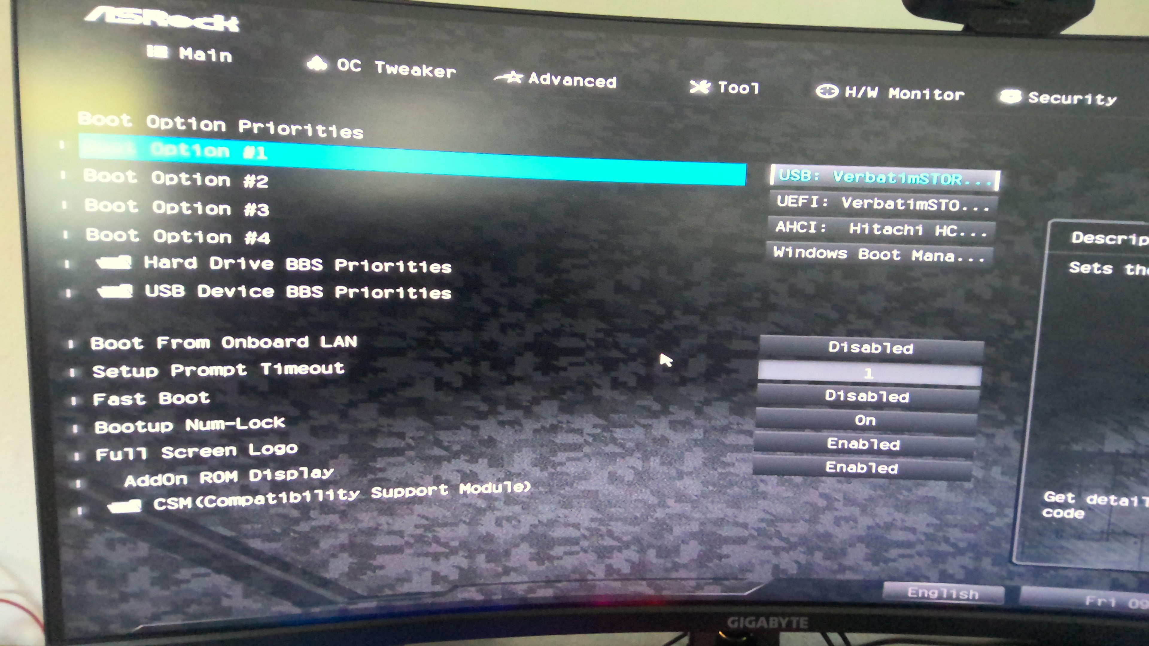

Klar. Hab folgendes probiert:
1. Über die Boot-Reihenfolge den USB-Stick nach oben.
2. Über den Boot-Manager direkt den Stick ausgewählt (letztes Bild).

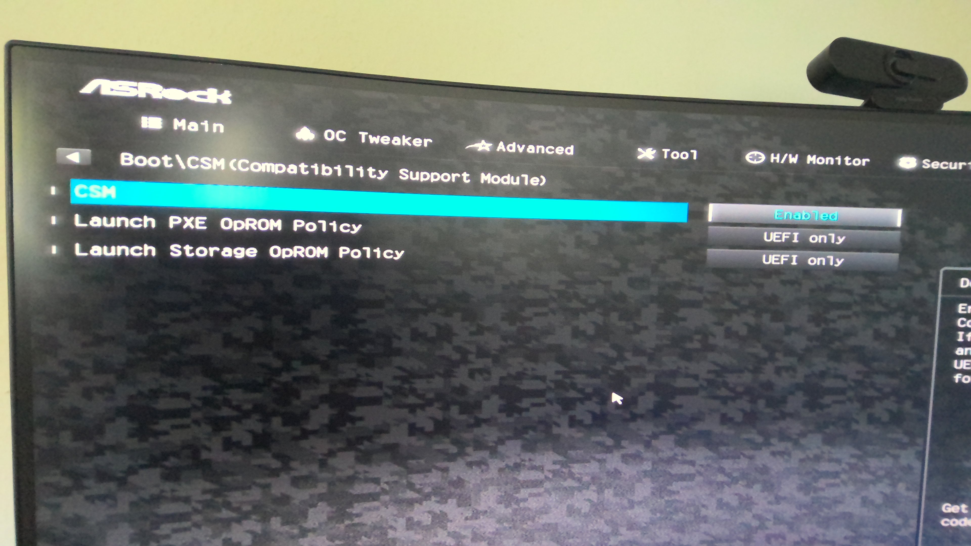

CSM muss aus. Sonst lässt sich Win 11 nicht installieren.
Und dann den UEFI Verbatim Eintrag nehmen.
Reaktionen: Terrier, cutterslade1234, aragorn92 und 2 andere
du musst den UEFI Stick nehmen, und CSM deaktivieren
UEFI:VERBATIM....
Reaktionen: Terrier, cutterslade1234 und aragorn92
Ah, Tatsache! Dumm von mir 🤦‍♂️ . Ich hab den Stick nichts über UEFI ausgewählt. Einfach mal vernünftig lesen würde ich sagen...
Vielen Dank für die schnellen Antworten und ein schönes Wochenende!
Reaktionen: Terrier, K3ks und Ponderosa
Also war meine Vermutung richtig, mit falscher Option gebootet ;)
Und die Bootreihenfolge würd ich für eine Installation eh nie im UEFI anpassen sondern nur den Bootmanager einmalig starten.
