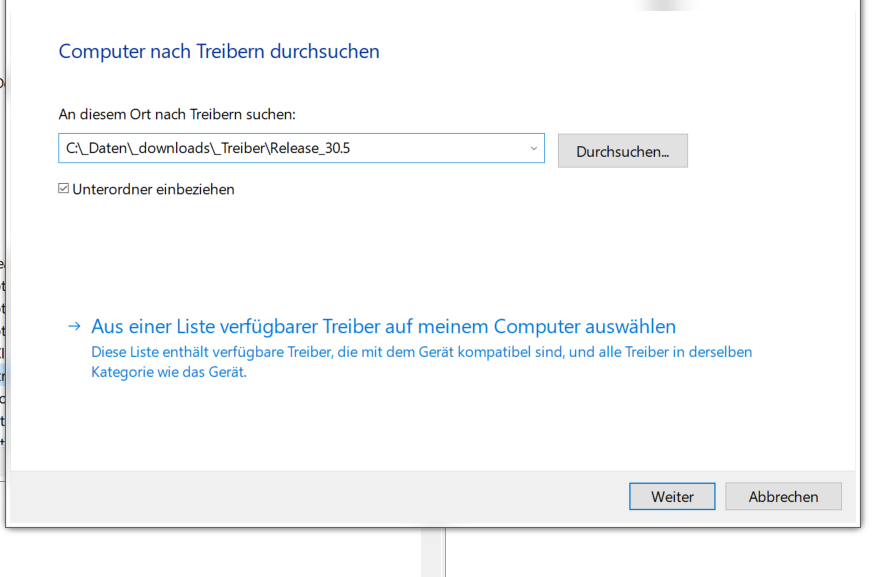

Die Release30.5 ZIP entpacken und im entpackten Ordner nach Treiber suchen
hab jetzt schon den treiber (siehe dein erster link) per exe installiert... ging auch reibungslos
ok, in der Zip ist ein Treiber mit neuerem Datum drin, vllt fixt der dein Problem. Beobachte das nun mal den Rest der Woche und sag Bescheid ob du noch einmal einen BSOD hattest.
