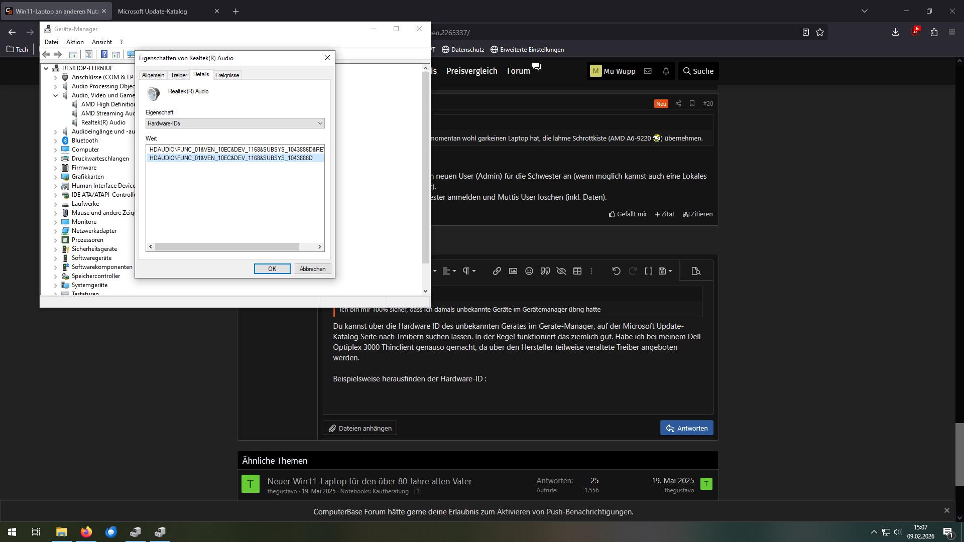

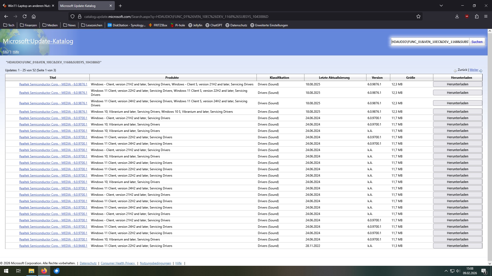

Du kannst über die Hardware ID des unbekannten Gerätes im Geräte-Manager, auf der Microsoft Update-Katalog Seite nach Treibern suchen lassen. In der Regel funktioniert das ziemlich gut. Habe ich bei meinem Dell Optiplex 3000 Thinclient bzw. uralten Intel NUC genauso gemacht, da über den Hersteller teilweise veraltete Treiber angeboten werden.Tigerfox schrieb:Ich bin mir 100% sicher, dass ich damals unbekannte Geräte im Gerätemanager übrig hatte
Edit : Die Treiber werden als *.cab Datei angeboten, lassen sich aber mit WinRAR ganz normal entpacken. Installiert werden die dann über "Treiber aktualisieren" und Angabe des Ordners wo die Dateien sich befinden, im Geräte-Manager für das jeweilige Gerät.
Beispielsweise herausfinden der Hardware-ID :
Treiber finden per Microsoft Update-Katalog :

Eben, auch bei älteren HP-Rechnern kann man über Microsoft nach älteren Treibern suchen lassen. Das gilt genauso für aktuelle HP-Treiber, die dann sogar über "Erweiterte Optionen" angeboten werden.

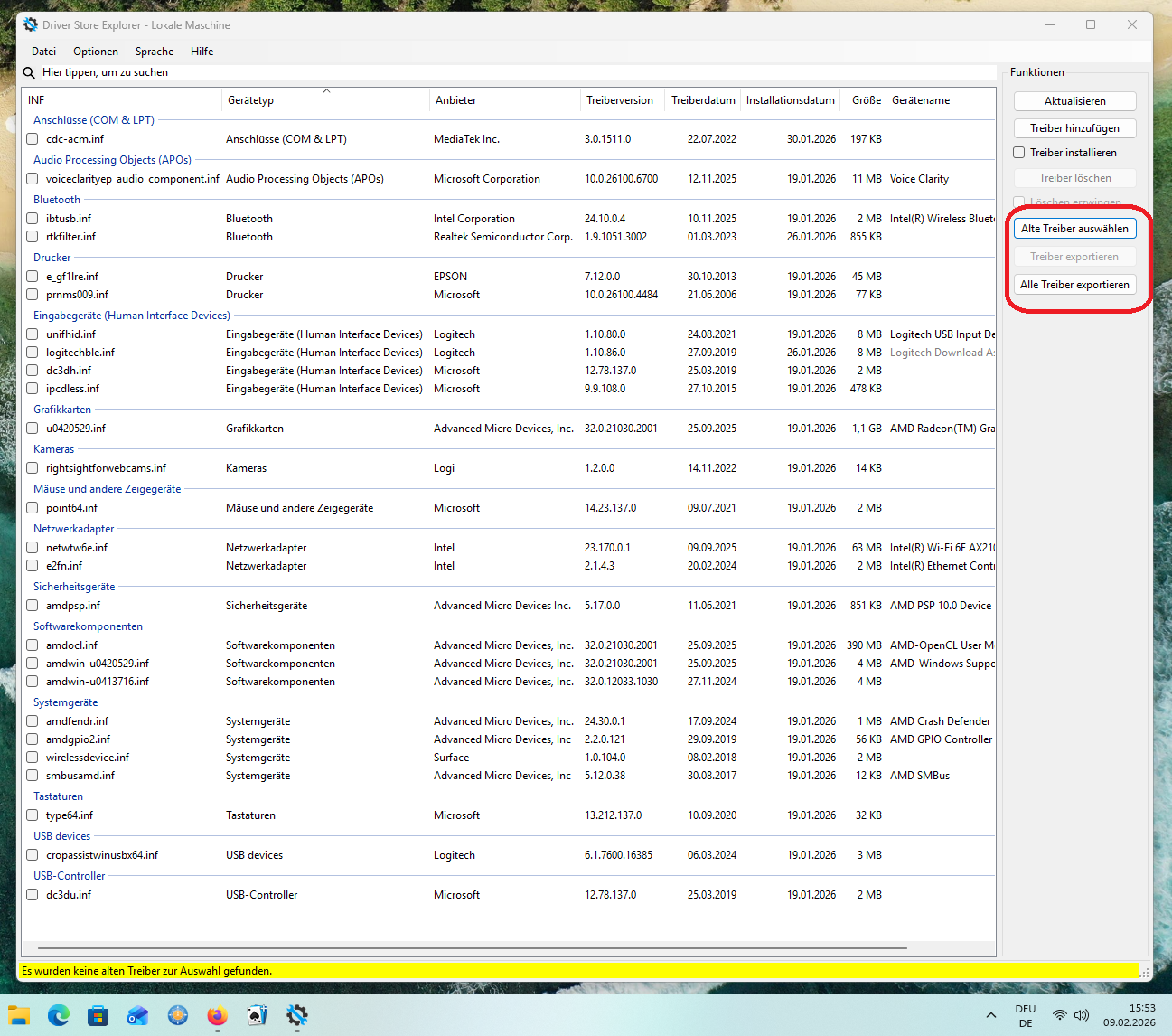

Die Treiber kann man auch mit Driver Store Explorer exportieren. Und nach einer neuen Clean Installation von Windows wieder installieren.Tigerfox schrieb:und hatte dann nach Installation aller von HP und durch Win-Update zur Verfügung gestellten Treiber noch unbekannte Geräte im Gerätemanager.
Oder mit dem Tool auch alte Treiber löschen.
