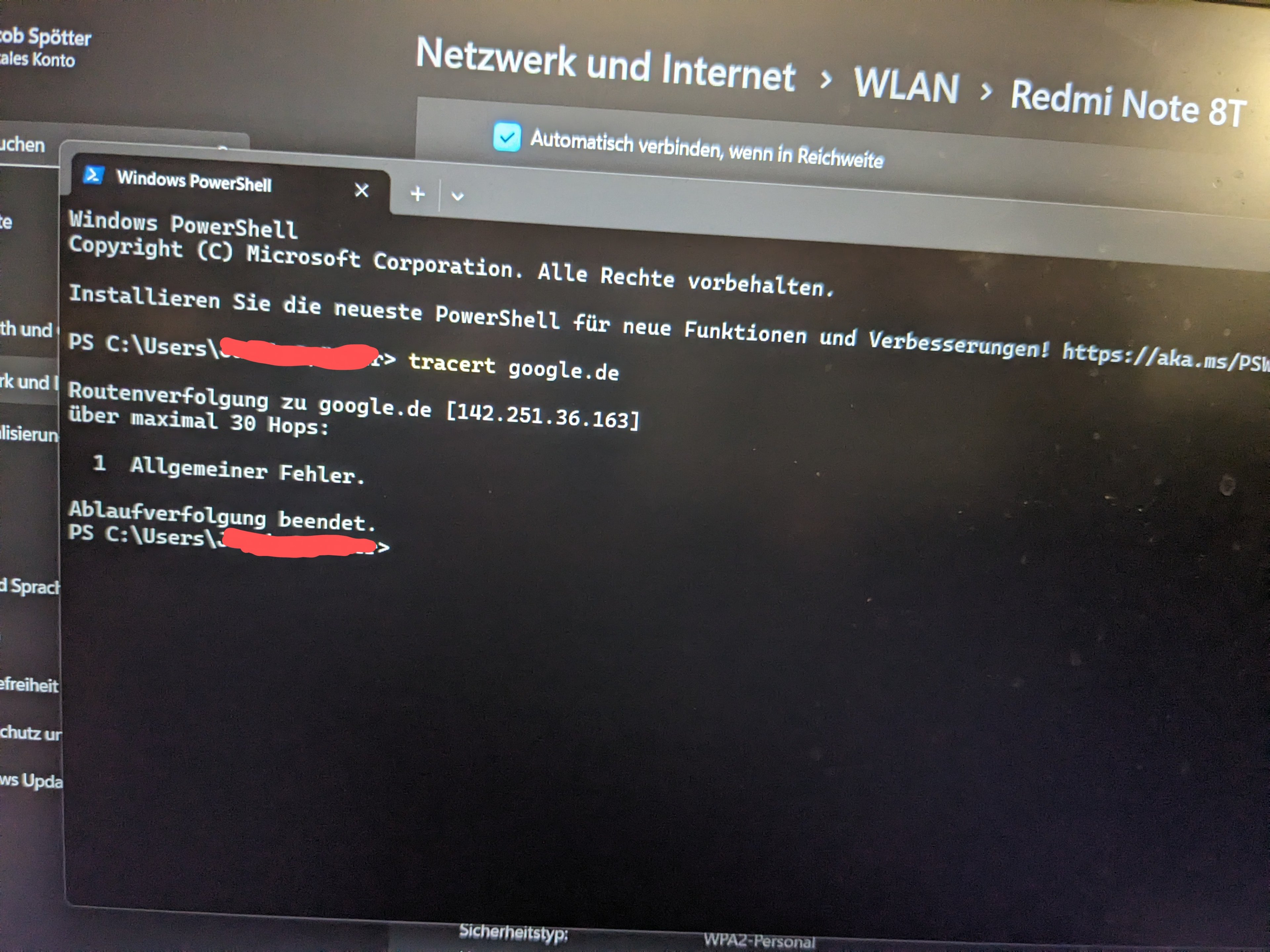

Das Problem ist, dass ich eine Internetverbindung mit meinem MacBook Air m1 über den hotspot, des Pixels habe, aber mit meinem Arbeitslaptop nicht.
DIe Verbindung wird hergestellt. Wenn ich z.b. Google anpinge bekomme ich zwar die IP von google.de aber, aber dann kommt allgemeiner fehler, als würden die Pakte nicht ankommen.
Ich versteh nicht warum. Denn eine IP vom DHC des Pixels bekomme ich, das Gateway auch, dass reagiert auch wenn ich es anpinge.
Es wurde auch nicht der regler aktiviert Getaktete verbindung. Also wird es ja windows doch voll nutzen?
Mit meinem MAcBook funktioniert es wunderbar.
Vielleicht hat ja von euch einer eine Idee.

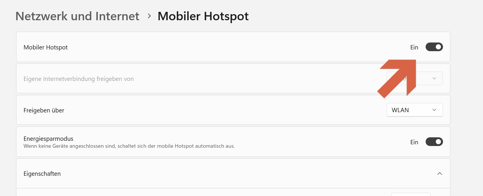

Ganz banale Frage, der mobile Hotspot unter Windows 11 ist aktiviert?

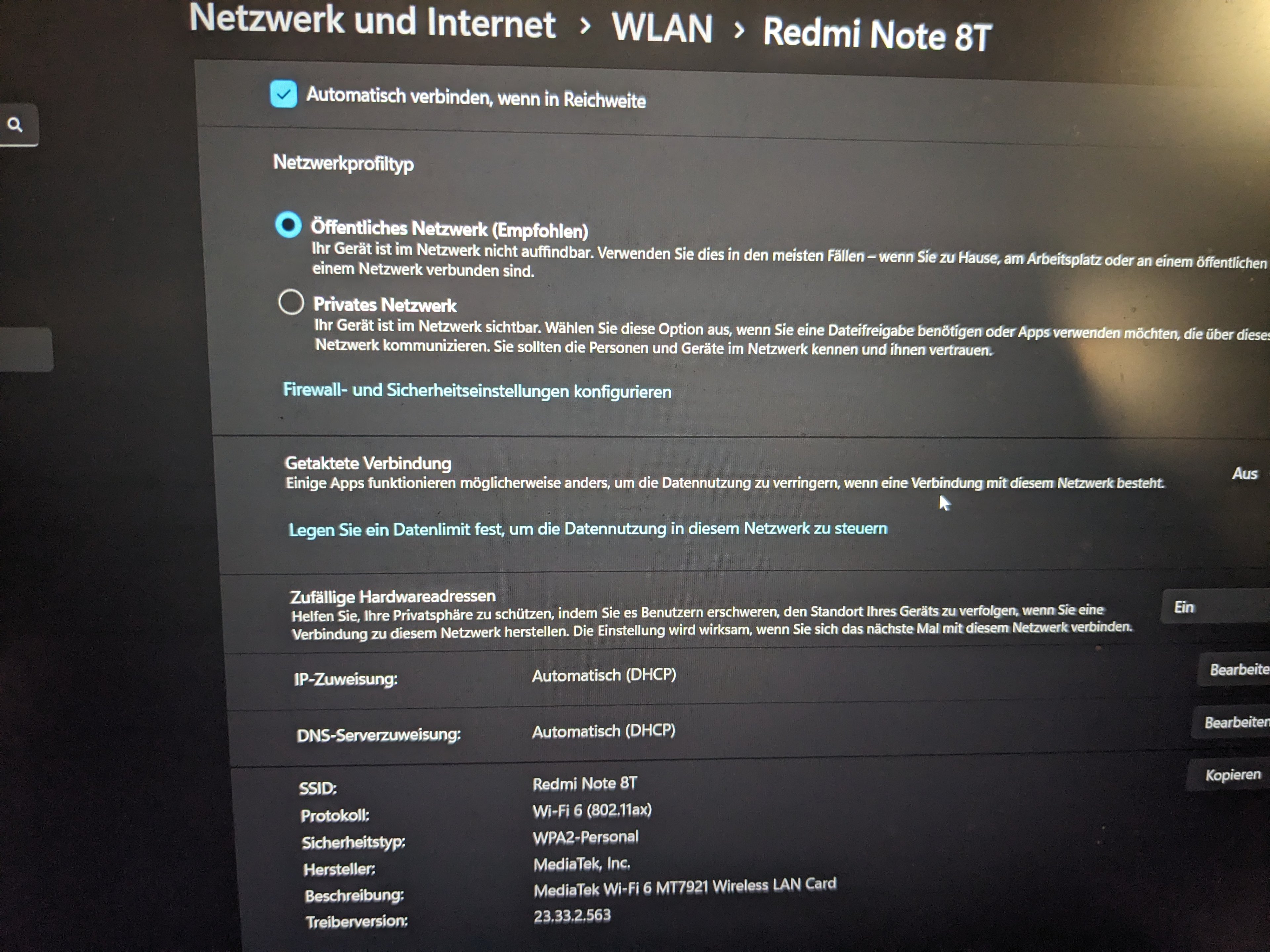

Hie nochmal die Einstellungen. Wüsste nicht was falsch dein sollte.

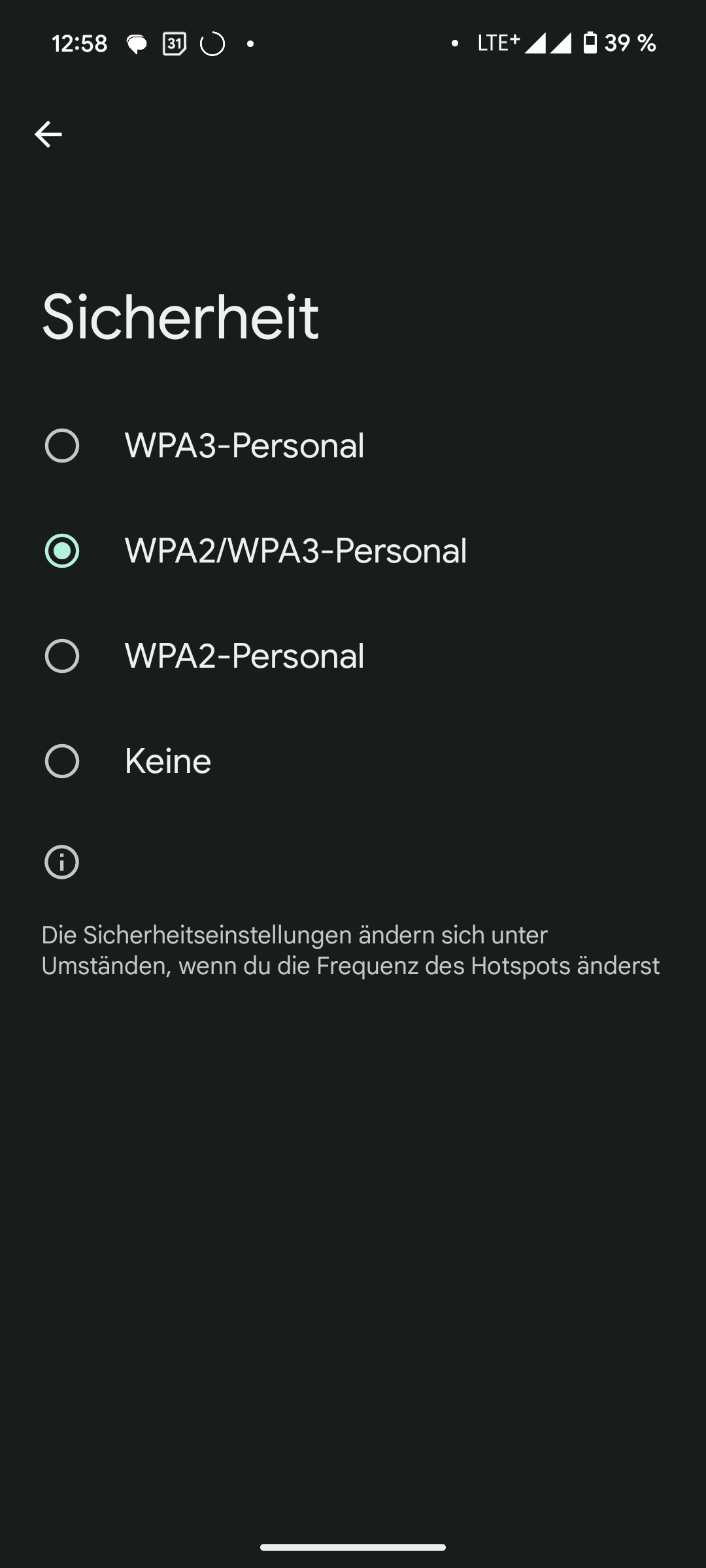

Am Pixel selber kann man ja nichts einstellen, bis auf ssid und WPA 3 Schlüssel
Danke. Dass ist mir am sich klar. Dass der DHCP keinen verteilen muss.
Wenn ich ipconfig richtig verstehe, bekommt der WLAN Adapter eine IP.
Dass die ssid nicht Note 8t heißt leiht dran, dass ich den Namen von meinem Note 8t übernommen habe weil ich an meinem MacBook usw keine neu Einrichtung wollte.
Wie anderen meinen dass es vielleicht am Pixel liegt, kann ich mir ja nicht vorstellen. Mit meinem MacBook klappt es problemlos.
