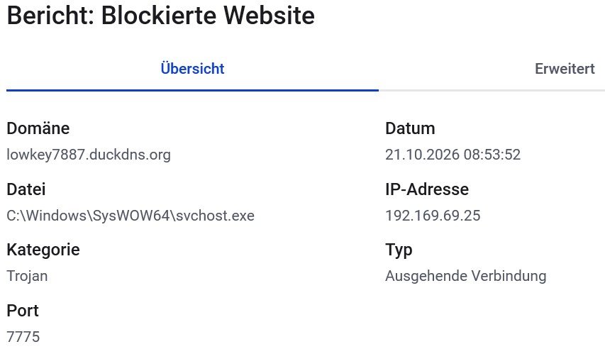

Moin in die Runde,
seit gestern meldet mein Malwarebytes alle 30 Sekunden (!) den Versuch der svchost.exe auf eine Website zuzugreifen:
lowkey7887.duckdns.org
Das Malwarebytes-Fenster ploppt daher permanent auf und ist nicht mehr zu entfernen.
Im Netz habe ich gefunden, dass ich die exe nicht anfassen/verändern sollte - ergo: Finger weg, da wichtige Systemdatei.
Soll ich versuchen diesen Port 7775 zu blockieren? Aber dann versucht die svchost.exe ja trotzdem diese Website zu erreichen, oder?

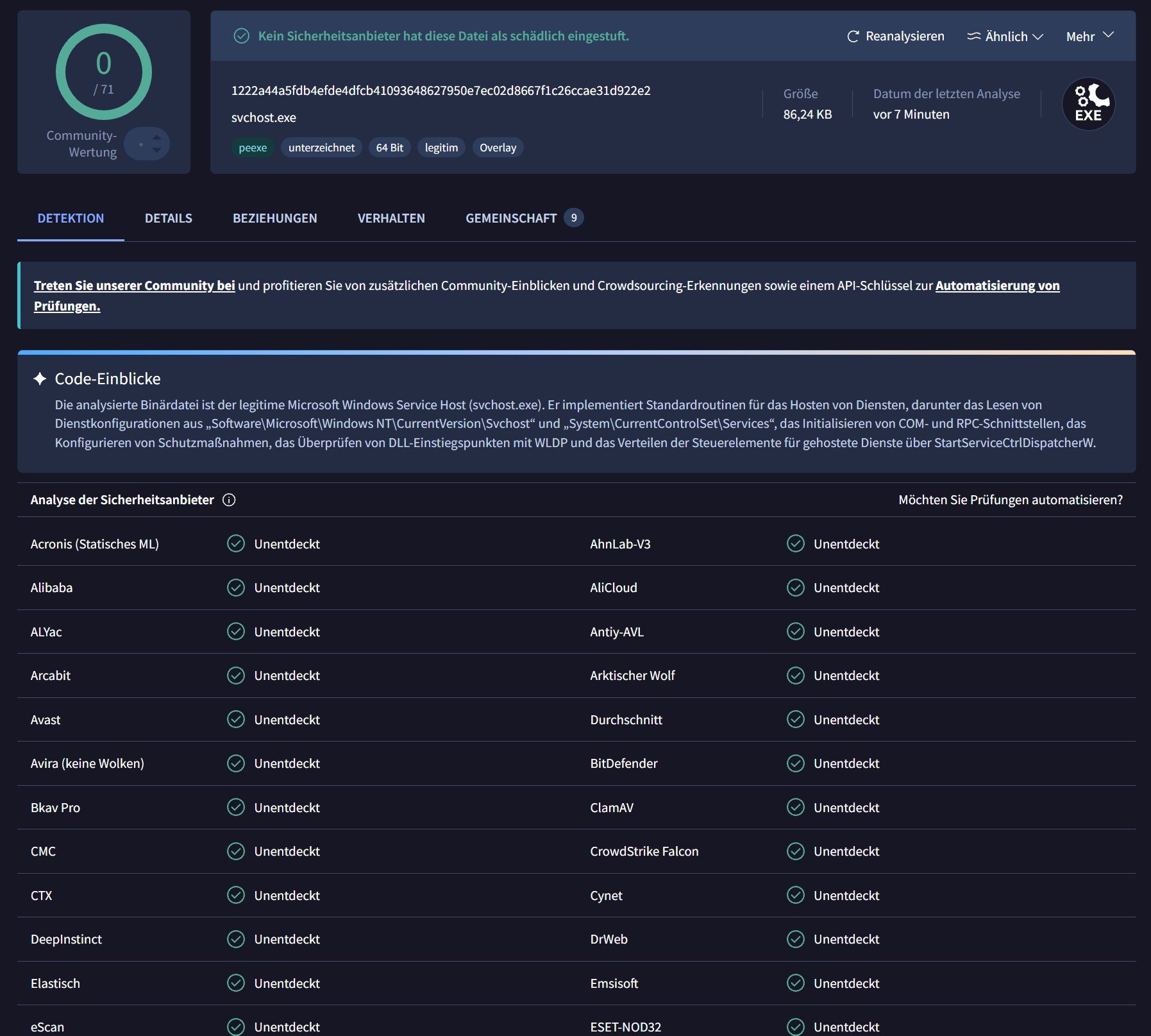

Ach so, auch ein "Tiefen-Scan" hat keine Ergebnisse gezeigt. Und, die svchost.exe hatte ich bei "virustotal.com" hochgeladen

Hmm.. wenn man einen Traceroute mit der URL startet (habe ich über https://traceroute-online.com/ gemacht) landet man Ende bei sinkhole.hyas.com.
hyas.com leitet zu https://www.silentpush.com/ weiter und die sind scheinbar auf DNS Schutz spezialisiert.
Und ein Sinkhole ist ein Schutz, damit DNS Anfragen nicht zu schädlichen URL's weiterleiten können.

Für mich als laien sieht es so aus, als ob die Malware(?) keinen Schaden mehr anrichten kann, da sie keine Verbindung aufbauen kann, weil die Verbindung blockiert wird.

svchost wird genutzt um Dienste zu starten. Die exe selbst wird deshalb keinen Schadcode haben.

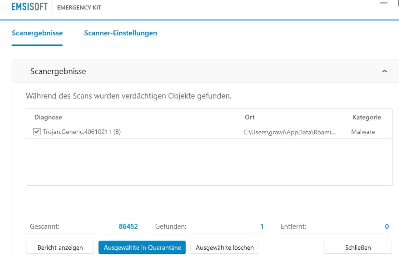

@falk007 Lade dir Emsisoft Emergency Kit heruter.
Aktualisiere die Signaturen und führe einen Malware-Scan durch.
Poste dann das Ergebnis.
svchost.exe ist eine legitime Systemdatei. Dort läuft fast so gut wie alles darüber.

Aber nicht über die svchost.exe, die in C:\Windows\SysWoW64 liegt. Die kann nämlich maximal nur dann involviert sein, wenn auf dem System 32Bit Komponten gestartet werden müssen.

Ich habe den für mich vorerst einfachsten Weg gewählt und dieses "Emergency Kit" runtergeladen und den Scan ausführen lassen.
Der Scanner hat einen Trojaner (Malware) gefunden! Siehe beigefügtes EMISOFT-Ergebnis. Ich habe das Dingen entfernen lassen und neu gestartet.
Nun ja, eine "Telefonie" der svchost.exe zur Seite lowkey7887.duckdns.org kann das Antivirus "Malwarebytes" jetzt nicht mehr feststellen. Da ist wirklich Ruhe. Also es wird nichts mehr gemeldet.

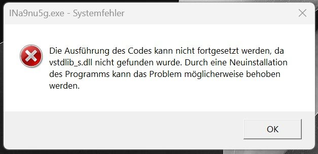

ABER: Jetzt habe ich eine Fehlermeldung nach dem Neustart:
INa9nu5g.exe - Systemfehler
Die Ausführung des Codes kann nicht fortgeführt werden, da vstdlib_s.dll nicht gefunden wurde.
Ich habe im Netzt gesucht und finde, dass diese vstdlib_s.dll zu Spielen (Source-Engine) oder ähnlichem gehören soll. So etwas gibt es auf meinem System nicht. Hier geht es ausschließlich um Office, Bildbearbeitung, 3D-Konstruktion, etc.
Doch noch Mal... Ich bekomme diese svchost.exe-Warnung nicht mehr! Ist doch schon mal gut, oder?
