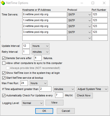

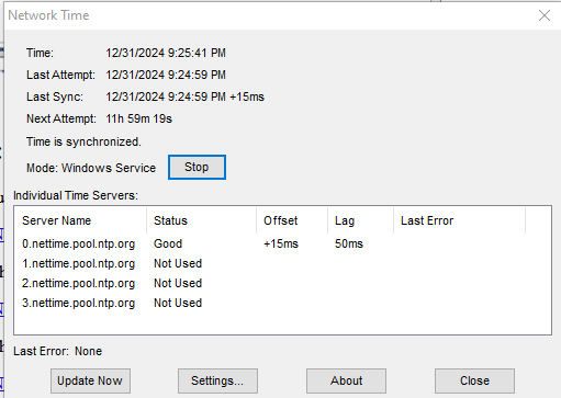

Moin,wdx schrieb:Nachdem mir der Windows Timeserver immer schon zu ungenau bzw nicht vernünftig konfigurierbar war, stetze ich seit Jahren NetTime ein.
https://www.timesynctool.com/
habe ich gerade runtergeladen, aber wie kann man dieses Tool bitte konfigurieren? Nach Doppelklick auf die Verknüpfung passiert hier nichts. Kannst du weiterhelfen?
Gruß eisholz
Ist für Windows Nutzer eine gute Idee. Als Alternative kann man aber auch ein Linux wie ein Raspberry PI mit PI-Hole per NTPD oder Chrony verwenden, bei dem sich beispielsweise bei mir alle Geräte immer die aktuelle Systemzeit holen können.wdx schrieb:Nachdem mir der Windows Timeserver immer schon zu ungenau bzw nicht vernünftig konfigurierbar war, stetze ich seit Jahren NetTime ein.
Sieht zwar ein wenig altbacken aus, funktioniert aber perfekt und lässt auch kürzere Sync-zeiten zu als MS.

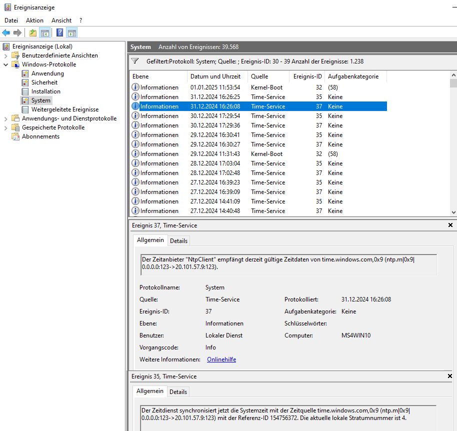

laut Aufgabenplanung wurde der Trigger heute kurz nach Systemstart ausgelöst, im entsprechenden Ereignisprotokoll ist aber der letzte Eintrag von gestern wo ich einen anderen Timeserver festgelegt habe.

Bevor man anfängt, einen angeblich nicht richtig funktionierenden Timeserver-Dienst für Probleme verantwortlich zu machen, den Server zu wechseln, und an den Einstellungen dazu zu schrauben, könnte man überprüfen ob's überhaupt daran liegen kann.
Wenn (falls) es z. B. den Eintrag mit der Ereignis-ID 37
gibt, aber NICHT direkt danach die Ereignis-ID 35Der Zeitanbieter "NtpClient" empfängt derzeit gültige Zeitdaten von time.windows.com,0x9 (ntp.m|0x9|0.0.0.0:123->20.101.57.9:123)
folgt, dann denke ich, dass mit dem Time-Server alles OK ist. Windows holt sich zwar die aktuelle Zeit, synchronisiert aber NICHT - warum auch immer.Der Zeitdienst synchronisiert jetzt die Systemzeit mit der Zeitquelle time.windows.com,0x9 (ntp.m|0x9|0.0.0.0:123->20.101.57.9:123) mit der Referenz-ID 154756372. Die aktuelle lokale Stratumnummer ist 4..

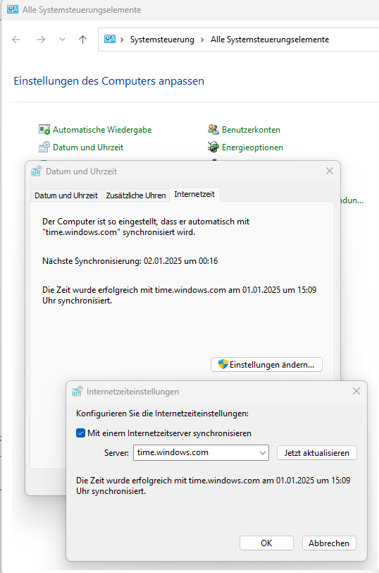

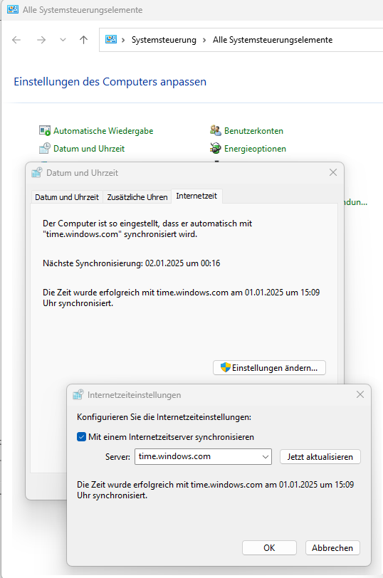

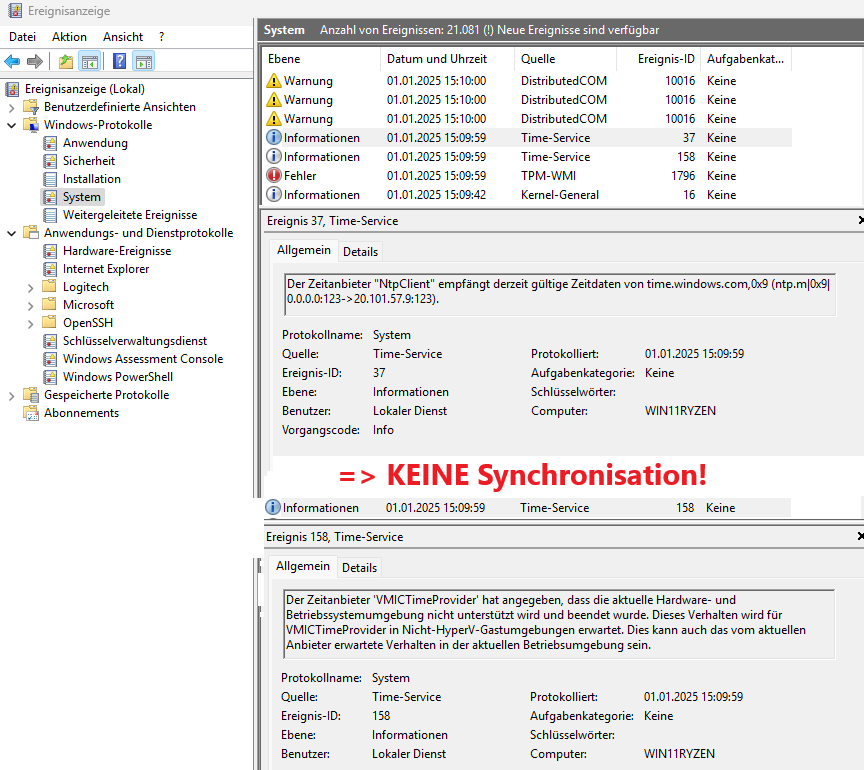

Ich stelle auch wieder fest, dass sich auf Windows 11 die Einstellungen und das Systemsteuerungs-CPL nicht ganz einig sind, was die letzte Synchronisierung angeht. Während laut Ereignisanzeige der letzte Sync gestern, am 31.12.24 um 22:27 Uhr war, was auch in den Einstellungen steht, gibt die Systemsteuerung - Datum & Uhrzeit - Internetzeit (... "Einstellungen ändern") heute, 01.01.25 um 15:09 Uhr aus. Da hatte ich den PC gerade hochgefahren, laut EA hat er da zwar "gültige Zeitdaten" empfangen, aber NICHT synchronisiert.
Außerdem muss wohl das Update auf 24H2 den Time-Server auf time.windows.com zurückgestzt haben, denn ich bin mir ziemlich sicher dass da vorher der PTB-Server drin war.

Ereignis ID 158
"Der Zeitanbieter 'VMICTimeProvider' hat angegeben, dass die aktuelle Hardware- und Betriebssystemumgebung nicht unterstützt wird und beendet wurde. Dieses Verhalten wird für VMICTimeProvider in Nicht-HyperV-Gastumgebungen erwartet. Dies kann auch das vom aktuellen Anbieter erwartete Verhalten in der aktuellen Betriebsumgebung sein."
Ereignis ID 158
