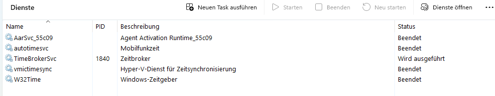

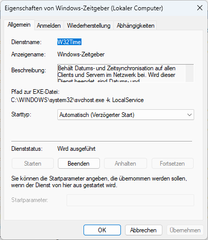

Ich glaube ich weiß das Problem. Nach jedem Neustart, ist der Wintime Dienst beendet Das sollte so nicht sein, richtig ?
Starte ich ihn, ist der nach einem Neustart wieder auf beendet.
Wo im Ereignisprotokol kann ich mehr sehen?
Habe mal den anderen Time Server ausgewählt als den Standard, dann wird der Dienst gestartet. Nach dem Neustart des Rechner, dann wieder genau das selbe, das der Win32Time Dienst beendet ist

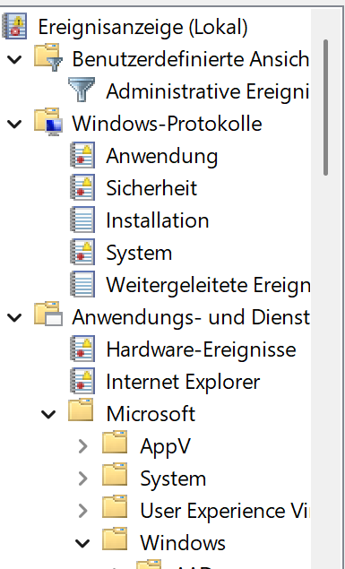

Schau dir doch mal die Meldungen in der Ereignisanzeige dazu an (siehe mein oben verlinkter Thread dazu).
Wo genau in der Ereignisanzeige soll da was zu finden sein wegen der Zeit? Ich finde da gar nichts..kenne mich mit der Ereignisanzeige aber auch nicht so aus

@Amiga500: Habe gerade nen Screenshot gepostet und einen Link mit Erklärung. Und ja, der Baum fehlt zum Teil :-)
Ist TimeService ist unterhalb Windows.
Der Timeserver-Dienst wird schon länger über Aufgaben zur Zeitsynchronisation temporär gestartet und wieder beendet. In der Aufgabenplanung gibt es dafür 'ForceSynchronizeTime' und 'SynchronizeTime'.
Microsoft macht einfache Dinge halt gerne sehr kompliziert.
Wenn die Aufgaben, warum auch immer, nicht zuverlässig die Zeitsynchronisation erledigen, dann hilft es diese Aufgaben zu deaktivieren und den Dienst dauerhaft zu starten.
Der Dienst wird über Registry-Einträge parametrisiert und kontaktiert auf einem nicht Domämen-Client nur alle paar Tage die Zeitsynchronisation.

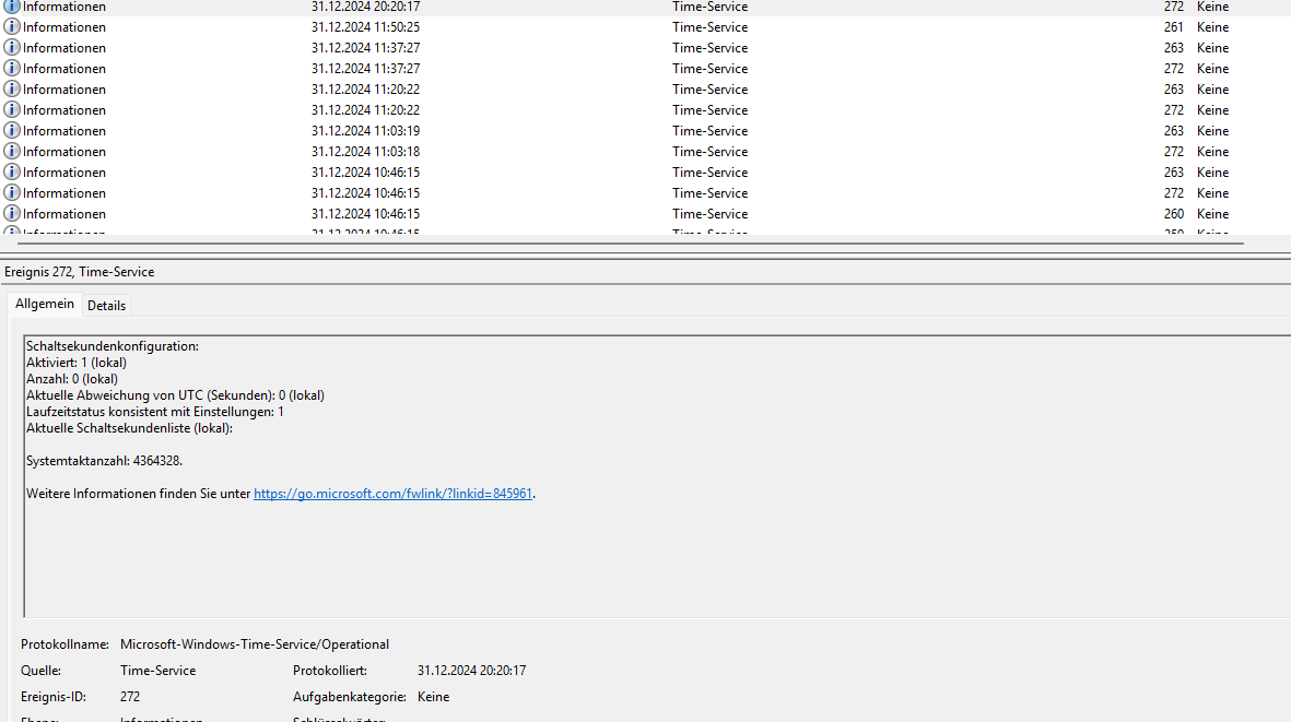

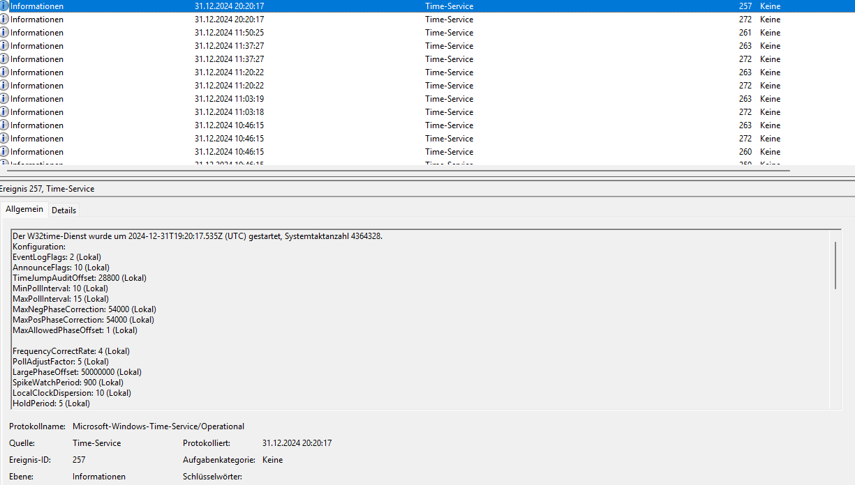

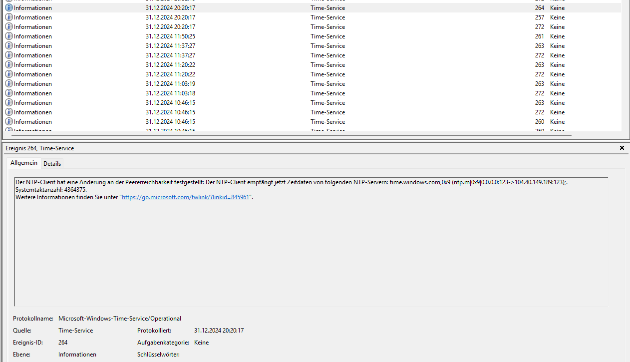

Im Ereignissprotokoll gibt es keine Warnungen und Informationen spucken in etwa folgendes aus
Das war um 20:20 Uhr
Mir fällt da nix auf

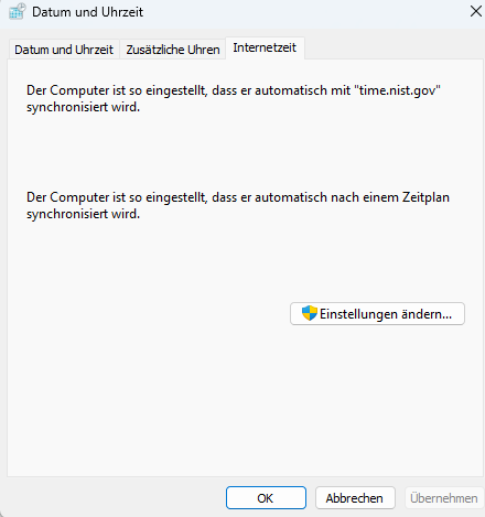

Habe auch mal den Server umgestellt aber bringt auch nichts...es steht zwar das automatische Sync aktiviert ist aber die Zeit wann genau fehlt

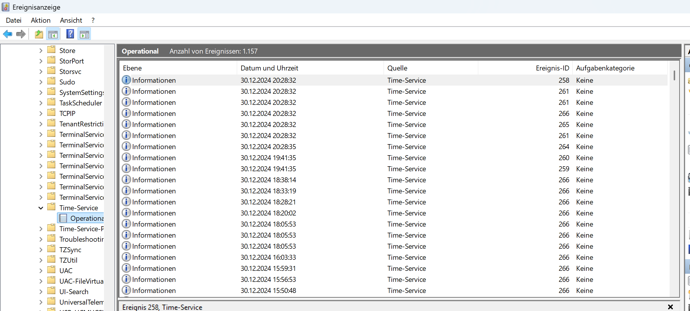

Dann sieh dir die Screenshots an, hab's erst vor paar Tagen hier gepostet.
eYc schrieb:
Das sollte dann hier (EA) protokolliert sein. Du kannst filtern, z. B. Ereignis-IDs 35 ("ID 35 - Der Zeitdienst synchronisiert jetzt die Systemzeit mit der Zeitquelle ..."), 37 ("ID 37 - Der Zeitanbieter "NtpClient" empfängt derzeit gültige Zeitdaten von ...") und vielleicht auch 135 ("... dass die aktuelle Hardware- und Betriebssystemumgebung nicht unterstützt wird und beendet wurde. ..." ) oder den ganzen Bereich der 30er-IDs eintragen.
Kann ja sein dass es bei dir was anderes ist/war.
Ich hatte nach dem Upgrade auf Windows 11 vor zwei Jahren das Problem, dass Windows die Uhrzeit auf dem Rechner plötzlich nicht mehr synchronisierte, obwohl laut log "gültige Zeitdaten ..." vom Server empfangen wurden - bisher weiter k. A. warum, auf Win 10 funktionierte es wohl noch (-> Thread mit Bsp. u. Screenshots)
