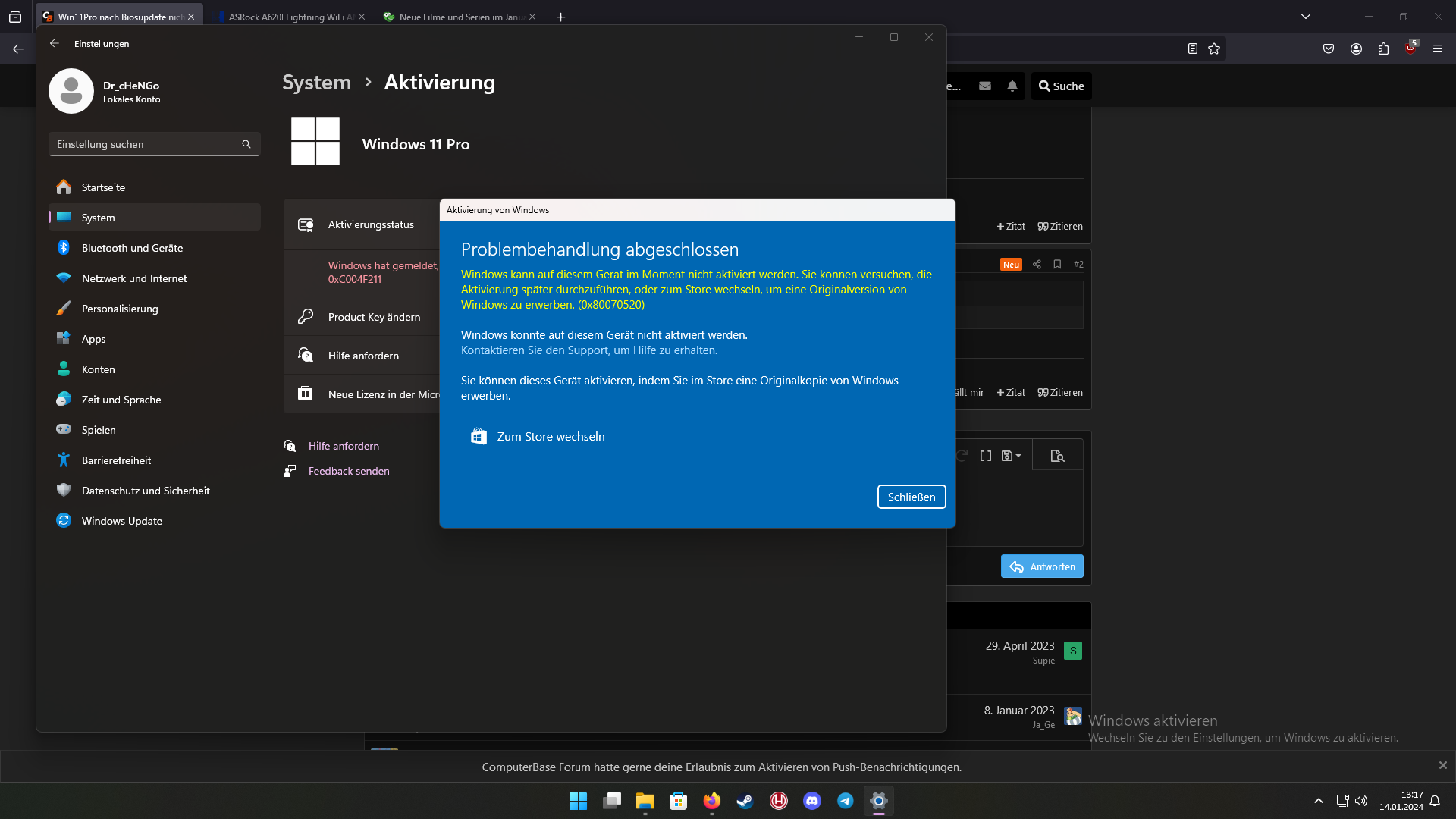

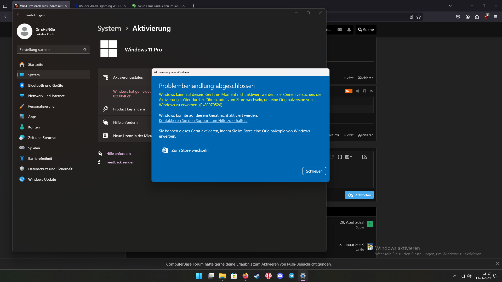

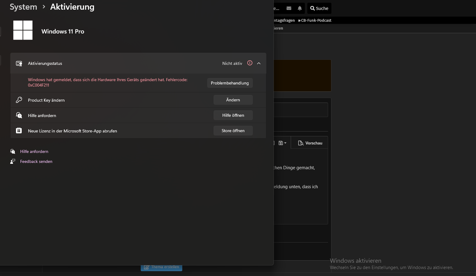

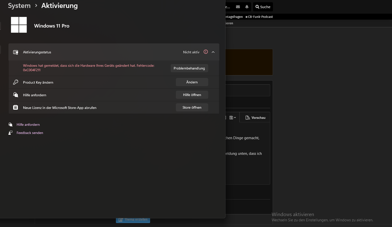

Hey Leute,
habe vorhin mein Asusboard auf den neusten Stand gebracht. Biosupdate ging ohne Probleme, danach die üblichen Dinge gemacht, wie alles so eingestellt, wie es vor dem Update war.
Dann zum Testen mal paar Runden PubG gespielt. Rechner ausgemacht. Eben angemacht und da sehe ich die Meldung unten, dass ich Windows aktivieren soll.
Ich verstehe das nicht ganz, denn geändert hat sich an meiner Hardware nichts :/
Könnt ihr mir einen Tipp geben, wie ich den Käse wieder aktiviert bekomme?
Das hab ich tatsächlich getan.
