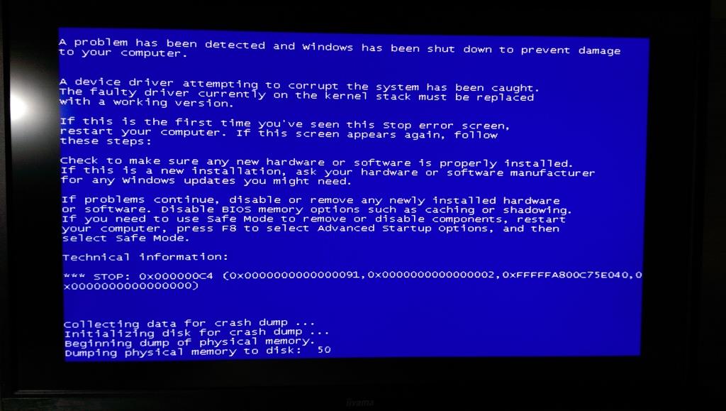

ich habe gestern meine neue SSD (Transcend SS370 256GB) eingebaut und Win7 64 Ultimate installiert. (Gigabyte GA-Z77X-D3H (rev 1.0), 16GB RAM, i-3570, GTX 660, Corsair 600W NT).
Es lieft alles gut, bis ich bei gefühltem Windows Update 350 plötzlich einen Bluescreen bekommen habe, aus dem ich nicht mehr rauskomme. Screenshot: w764_Bluescreen_July7_compressed.jpg
Starten im abgesicherten Modus - egal welcher - hat nichts gebracht. Letzte bekannte Konfig - ebenso erfolglos.
Hat von euch noch jemand eine Idee, bevor ich die ganze Installationsorgie nochmal mache und ggf. nochmal in die gleiche Falle tappe?
Danke vorab :)

Nebenfrage: weshalb die anderen HDDs abklemmen?
Weil der Bootloader dann nicht auf die SSD geschrieben wird, sondern auf die HD. Beim nächsten Startversuch findet Windows ihn nicht auf der
SSD, Fehlermeldung, Startprozedur abgebrochen, evtl. alles von vorn.

Ansonsten: ich habe den Verursacher der Bluescreenserie entdeckt. Während der Neuinstallation ist mir das nochmal passiert. Allerdings hatte ich dieses mal Wiederherstellungspunkte angelegt.
Ein Treiberupdate von Logitech für die B525 Webcam (an sich ein sehr gutes Gerät...btw...) via Microsoft-Update hatte das System zerschossen. Update ausgeblendet, Thema erledigt...hoffe ich zumindest :cool_alt:
Nochmals vielen Dank an alle für eure Unterstützung :schluck:
