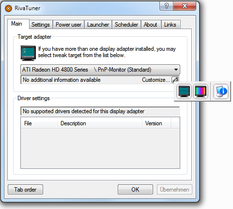

Habe eben unter der Anleitung die ich hier bereits im Forum fand versucht Rivatuner zum laufen zu kriegen. Also per F8 diese Treibergeschichte deaktiviert und manuell installiert.
Hat aber nicht funktioniert. Rivatuner zeigt mir zwar keine Meldung mehr an, aber der Grafiktreiber wird nicht erkannt.
Gleiches Problem habe ich bei Ati Tray Tools, dieses will ebenfalls diesen signierten Treiber haben, da finde ich aber keinen, den ich installieren könnte.
Wie bekomme ich denn zumindest 1 Programm laufen mit dem ich meine Grafikkarte einstellen kann? So toll Win7 auch ist, in dem Punkt ist es sehr nervig :mad:

Sollte doch die neueste sein, oder? Den sig. Treiber konnte ich wahrscheinlich auch installieren, da die Meldung das eben dieser fehlt ja nicht mehr kam. Trotzdem kann ich keine einzige Einstellung im Treiber vornehmen.
War auch schon als Power User in den Settings und habe bei "Forcedriver..." unter Anleitung eines Users etwas eingetragen, was angeblich das Problem lösen sollte. Aber das Problem besteht weiterhin.
Nutze als Treiber den Catalyst 10.1
Edit
Habe mal ein Bild angehängt wie das bei mir aussieht

Habe gerade mal den Treiber neu installiert, aber das Problem besteht weiterhin. Rivatuner erkennt wohl einfach den Treiber nicht :(
Ich versuchs mal mit einem älteren.
Sogar das haut nicht hin.
Ich hab in der Rivatuner.cfg keinen Eintrag für RV690
"RV635 = 9596h-9598h
RV670 = 9500h-9501h,9505h,9507h,950Fh,9513h,9515h
RV710 = 9540h,954Fh
RV730 = 9487h,948Fh,9490h,9498h
RV770 = 9440h-9443h,944Ch"
Also hab ich meine Karte bei RV670 drangehangen. Einstellungen kann ich jetzt vornehmen, der Treiber wird aber immer noch nicht erkannt.

Na es funktioniert ja jetzt. Passe die Taktraten mit MSIAfterburner an, ist ja praktisch nichts anderes als Rivatuner, sieht nur besser aus. Danke euch allen ;)
