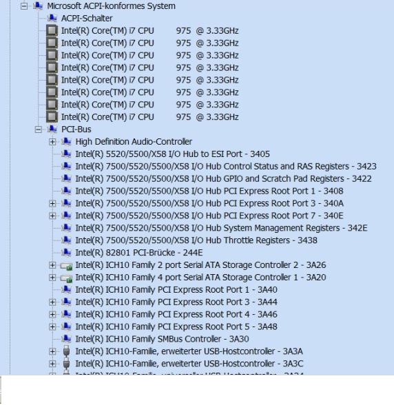

Computerverwaltung/Gerätemanager, hier unter Ansicht auf "nach Verbindung" auswählen,
Und jeweils folgende Einträge Erweitern (klick auf das kleine Dreieck davor):
ACPI (x64 based PC)// Microsoft ACPI Compliant System// PCI Bus// SATA AHCI Controller// JMicron..// ATA Channel 0/1/2/..., unter den ATA Channels findest du die angeschloßenen Geräte.
Das sieht dann so aus:
298171
Hallo Inzersdorfer,
danke für Dein aufschlußreiches Musterbild, meines sieht so aus
Deutest Du damit an, ich sollte den JMicron-Treiber bei mir rausfegen?

Nein, du sollst nachschauen, an welchem SATA Controller die System-SSD hängt.
Sollte sie am JMicron hängen dann auf den Intel SATA Controller umstecken.
Grundsätzlich sollten alle SSD/HDD an die 6 Intel SATA Ports.
Intel SATA 6x Blau, JMicron SATA 1x Schwarz.

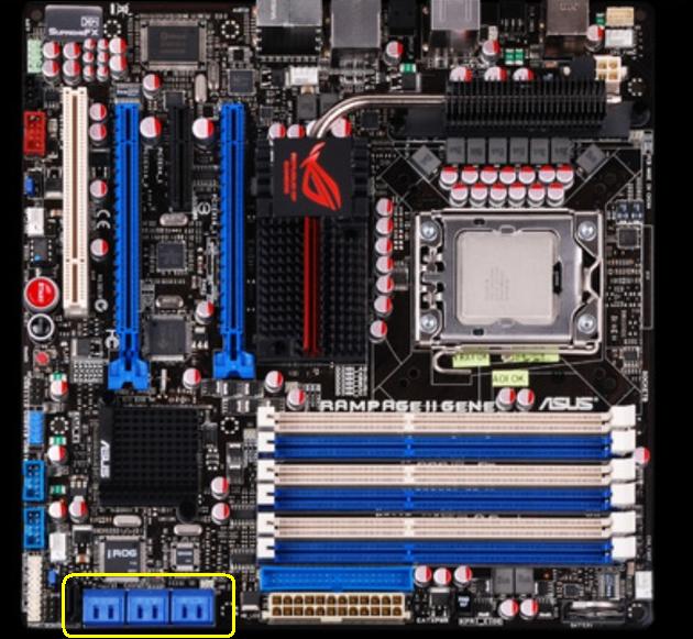

Sorry aber wie soll ich den Unterschied zwischen den JMicron und den Intel Sata-Einsteckern erkennen/finden?
Auf dem Board sind 6 SATA Ports und an denen steckt alles dran: Festplatten sowie DVD und Brenner.

Der schwarze JMicron SATA Anschluß liegt auf deinem Bild links neben den blauen Intel SATA Anschlüßen.
Ich muß mich korrigieren, der JMicron hat keinen internen SATA Anschluß.
Wenn du den Treiber dafür deinstallierst, kannst du den IDE- und den eSATA-Anschluß nicht mehr benutzen.
Das kann ich momentan nicht sehen, da die Kiste noch geschlossen ist. Gegen Abend komme ich dazu den rauszuziehen und`n Blick reinzuwerfen.
