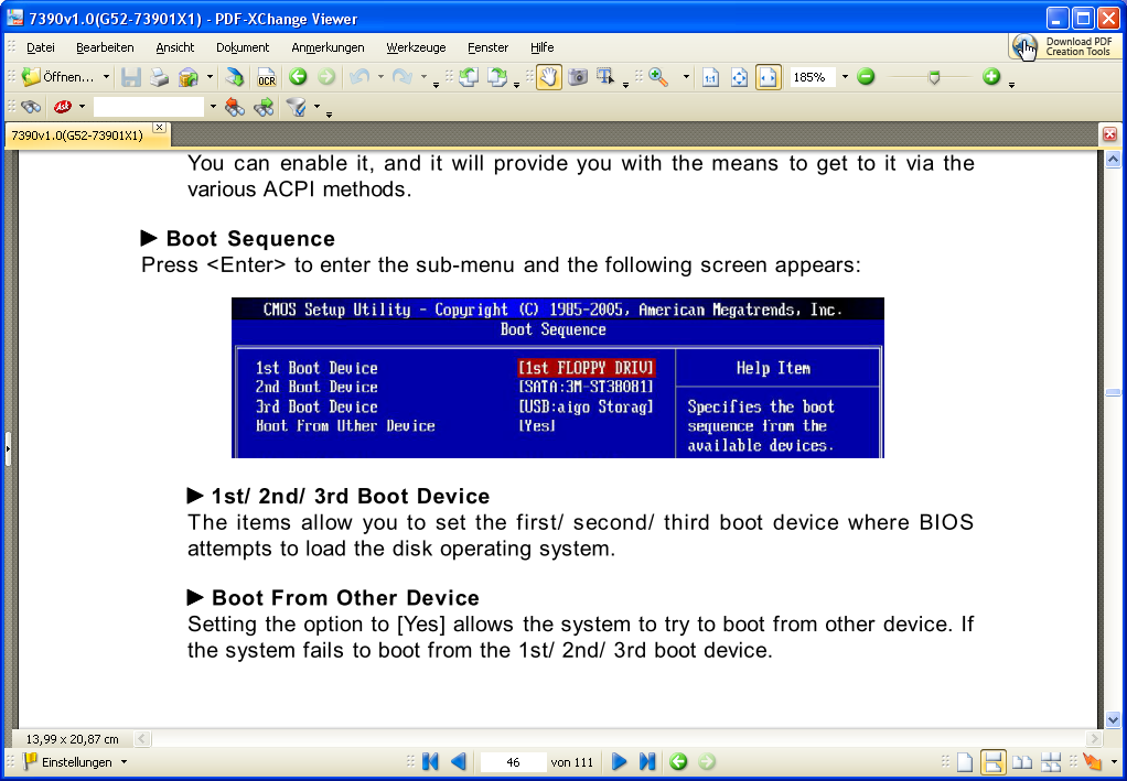

Ich habe ein K8 hier und kann mit F11 das Bootmenü aufrufen und dann von USB installieren
Wie bzw. mit was wurde der USB Stick erstellt ?
https://www.nickles.de/forum/mainbo...am/2011/boot-_-menue-alias-f12-538782292.html
Das steht auch F11. Aber man kann doch auch zur Not im BIOS "Removable Device", USB usw. als 1st Boot temporär einstellen.

Zum Booten: definitiv nicht. K9N MS-7250 mit 3.1.
USB/Removable Device weder im Reihenfolge-Menü auswählbar noch in den Einzeloptionen.
Nur HDD, Floppy und NVidia Boot Agent. Sobald ich es sah, konnte ich mich erinnern, dass das schon beim damaligen Kauf als Manko aufgefallen war.

Nochmal: bei meinem Mainboard geht kein USB-Stick. Das Mainboard unterstützt ein USB-Booten schlicht und ergreifend nicht. Man kann im gesamten Boot-setup nirgends USB auswählen.
Und: selbstverständlich habe ich aus Trotz trotzdem den USB-Stick angeschlossen. An 3 verschiedenen Plätzen. Immer neugestartet. HDD und Floppy komplett aus dem Menü rausgeschmissen. Ging nicht.
