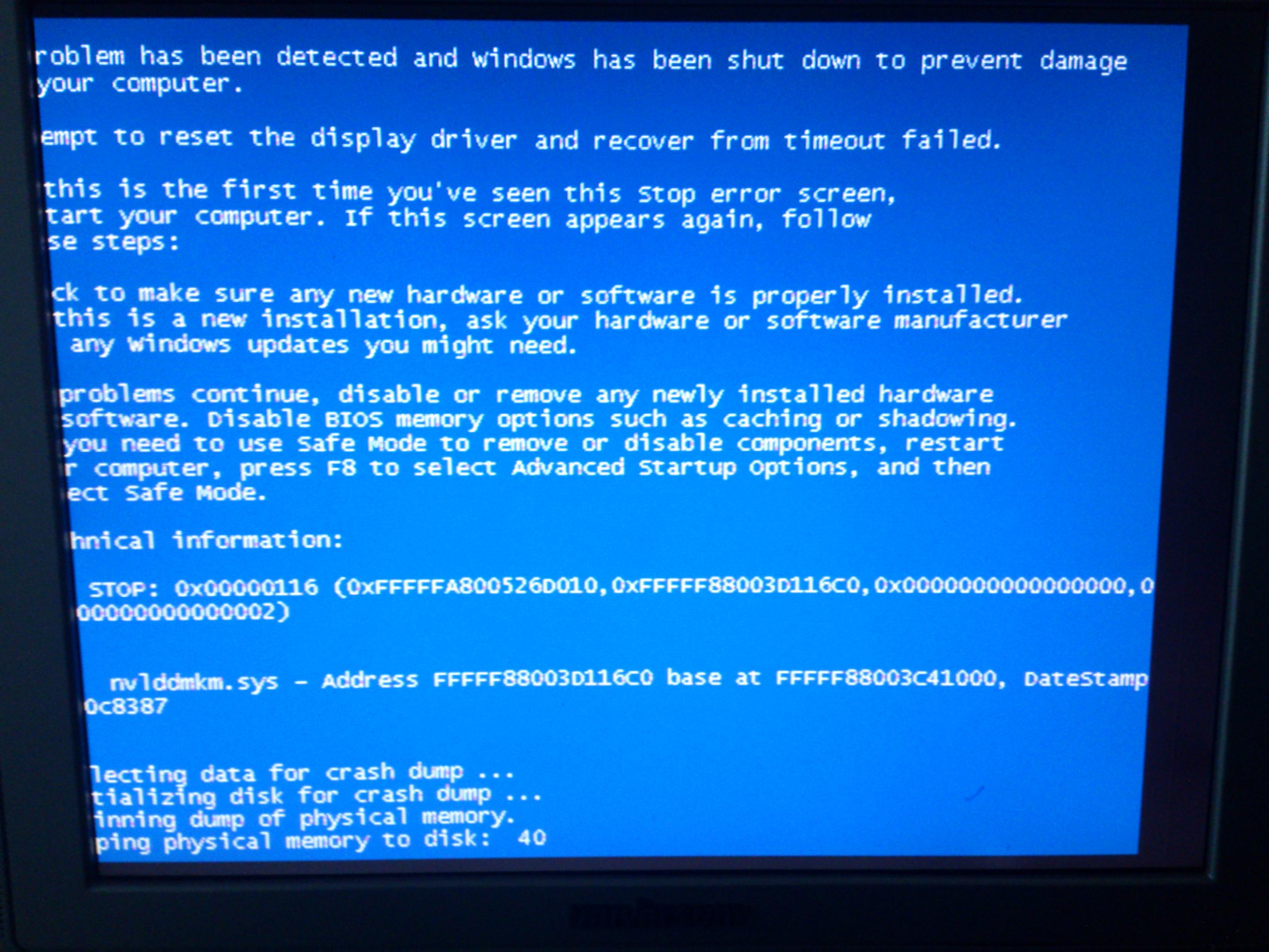

So Win7 DVD wird erkannt und starten tut er auch davon
Nach dem Neustart und in der Fertigstellung der Installation gibts nen Bluescreen und Danach nur noch Neustarts
INFO beim Einschalten nicht immer ist die Schrift des MB Teils in Lila sieht aus als würde die Grafikkarte einen Weg hat ?
Wie kann ich Jetzt teile auschließen die defekt sein könnten ?
Bluescreen gibts als Foto bei ob man daraus irgendwas rausbekommt keine ahnung hoffe ihr wisst ne Lösung

hört sich nach einer defekten HDD an
Chemintzer, ab und an kommen bei dir schon komische Sachen rum :D Im BlueScreen ist der Verweis explizit auf den NVidia-Treiber, also erstmal anderen Grafikkartentreiber versuchen, danach eine andere Grafikkarte und danach erst weitersuchen. Mit dem Vermerk darauf, dass 2013 so gut wie keine Geforce 8er-Karte noch richtig funktioniert.
Meldung nvlddmkm.sys ist auch nvidia
Entsprechend unterstreiche ich deine Meinung.
Kann sein, dass du die 8500 bald backen musst.
Wenn demnächst mal öfters "die Anzeige wird nach einem Fehler wieder ausgeführt" kommt, weisst du was Sache ist.....
Hatte das selbe bei einer 8800GTS. Backen und gut .

Er bekommt Bild, bekommt nen Treiberproblem. Warum soll er die Karte backen? Den Punkt hab ich glaub übersehen
Im abgesicherten Modus starten funktioniert?
@cardhu
Naja sie verabschiedet sich beim Booten mit nem Bluescreen und beim Start Produziert sich verfärbungen der Mainboardschrifft also stadt grau sind die Zeichen dann mal Pink oder Lila und dann immer nur so häppchenweise...
Naja sie war jetzt im offen für 12Minuten auf 150°C kühlt jetzt ab und dann mal testen
