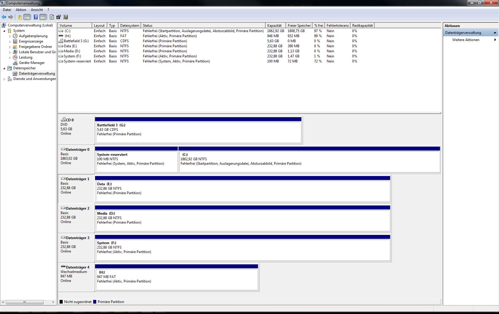

so da bin ich wieder
sorry das es etwas länger gedauert aber im Anhang ist ein Screenshot aus der Datenträgerverwaltung.
die betroffene Platte ist "E:\" (Data)
an den Problemen selbst hat sich nichts geändert
@schildkröte: ich hoffe so ein wenig das du etwas schlauer wirst ;)

In der Datenträgerverwaltung sieht alles normal aus, es könnte sich wirklich um NTFS Zugriffsrechte handeln.
