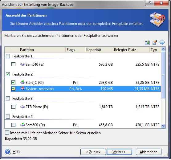

Musst du die Partitionen überhaupt vorher erstellen? Ich frag nur, weil erst Windows 7 installieren, um dann das Image einzuspielen in der Tat kompliziert ist. Es wird doch wohl eine einfach Möglichkeit geben, ein System-Image schnell und einfach wieder herzustellen.
Wenn man ein Image erstellt, wird auch nur das wieder eingespielt was im Image enthalten ist. Wenn es eine Systemplatte ist die anschliessend auf einem anderen Rechner oder auf einer anderen Platte wieder lauffähig sein soll, muss man das auch so einstellen (Full Backup). Ein einfaches Image sichert ja nur die Daten von der Platte und nicht den Bootblock (mbr), die 100 MB Partition muss also auch mitgesichert werden.
Danach kann man auch die komplette Platte zurücksichern und diese sollte lauffähig sein, wenn sie identische Hardware im Rechner haben. Sollte sich die Hardware unterscheiden muss man evtl noch eine Reparatur laufen lassen oder das Image erstellen bevor der Rechner fertig installiert wurde bzw. ein Tool benutzen, was die relevanten Hardware Daten rausnimmt, dann wird beim ersten booten die Hardware neu erkannt und installiert. Bei M$ gibt es dafür auch Tools, ob man als Normalsterblicher dran kommt weiss ich nicht, auf irgendwelchen Systembuilder CD/DVDs sind diese aber wohl zu finden.
PS: Benutzt werden bei mir die kostenlosen Acronis Versionen für Seagate und WD Platte, hier aus dem DL.
Hallo Werkam,
die Arbeit ist eh schon erledigt. Und wie man ein Image erstellt ist mir
so schon klar. Danke aber trotzdem für die Antwort. Das Problem war
aber das auch mit der Bootpartition im IMAGE, es immer nach dem einspielen
ein Problem beim booten gab. Bei den meisten Rechner die ich installiere
klappte das bisher auch immer einwandfrei. Nur hier gab es ein Problem.
Warum das nicht funktionierte weiß ich leider nicht. So habe ich dann erst
partitioniert und schnell einmal Win7 installiert. Danach war das zurückrufen
kein Problem. Warum die IMAGE aber auf vorformatierten Platten nicht beim
booten funktionieren kann nicht sagen. Evtl. wurde beim zurückgeschrieben
des Image diese 100MB Partitionen nicht richtig geschrieben. Erstellt wurden
die IMAGE genau wie auf dem Bild von Dir beschrieben. Aber wo der Fehler
auf meiner Seite liegt weiß ich bisher jedenfalls nicht.
Aber beim nächsten Mal wenn ich mehrere gleiche Rechner installieren muss,
dann versuche ich mal Windows ohne diese 100MB Systempartition zu installieren.
Vielleicht geht dann zurückrufen der Images problemloser von statten.
