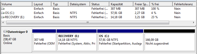

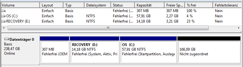

Ich habe hier ein aktuelles Latitude E7470 von Dell, welches wie fast alle Notebooks eine Recovery Partition hat.
Diese wollte ich ganz naiv löschen denn bei Google gibt es ja 21340² Einträge zu dem Thema, wo am Ende immer raus kommt "kannste löschen, ist kein Problem" also gesagt getan (mit gparted) > Windows 7 bootet nicht mehr.
Die übliche Lösung hier für funktioniert nicht, also mit fixbootrec > fixmbr > fixboot usw.
Also Image (was ich vorher mit Clonezilla gezogen habe) wiederhergestellt, nun bin ich wieder auf dem Stand vor dem löschen der Partition und alles geht.
Nun die Frage, wie zum Teufel bekomme ich die Parition weg, ohne das ich hinterher kein bootbares Medium mehr habe.

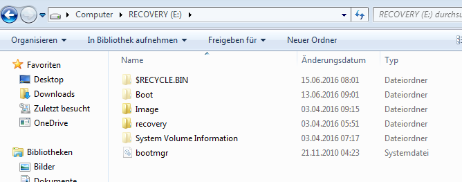

du hast doch dahinter ganz viel Platz, reicht der dir nicht erstmal? Ansonsten is es ganz einfach, der Windows-Bootloader liegt nämlich auf der Recovery Partition (zumindest bei dir), d.h. den musst du neu schreiben wenn du die löschst.
dazu mit diskpart einfach eine kleine, sagen wir mal 100Mb Partition anlegen (create partition primary size=100), die NTFS formatieren (format fs=ntfs quick), schnell nen Buchstaben zuweisen (assign letter=s), aktiv schalten (active) und danach den Bootloader neu schreiben (bcdedit.exe c:\Windows /s S: )

Wenn bei einer der Partitionen die Option "System" steht, impliziert dies, das da der Bootloader liegt.
Kann ich den nicht einfach auf die C: Parition schieben und gut ist, oder muss der immer wo anders liegen?

Die Partition mit dem Bootmanager muss die flags "System" und "aktiv" haben. Du kannst den Bootmanager auch auf die Systempartition installieren lassen. Boote nochmal GParted, lösche die Recovery und erweitere deine C-Partition gleich um den gewonnenen Speicherplatz, das geht nämlich mit der Datenträgerverwaltung von Windows nicht, weil der vor der Partition liegt. Setze auch gleich die neue vergrößerte C-Partition mit GParted auf aktiv (manage flags -> bootable), danach neustarten und von der Windows Setup-DVD booten. Hier entweder bis zu 3x hintereinander die automatische Systemstartreparatur ausführen oder die bekannten Befehle "fixboot, usw.". Der Fehler bei dir war nur, dass keine Partition mehr aktiv war, daher hat die Systemstartreparatur nicht funktioniert.

Natürlich ist er erstmal wieder weg, aber wenn keine Partition als aktiv markiert ist, findet die Systemstartreparatur keine Installation und funktioniert nicht. Wenn du bevor du die Systemstartreparatur machst, die C-Partition als aktiv markierst, klappt es. Außerdem solltest du vor der Bootmanager-Reparatur die Größe der Partition anpassen, weil du sonst danach wieder kein startfähiges System hast, weil sich dadurch die Adressen der Windows Startdateien ändern. Zumindest wenn man den Start-LBA der Partition ändert, was du ja vorhast. Die Fehlermeldung lautet dann meistens "winload.exe nicht gefunden" oder so ähnlich.
