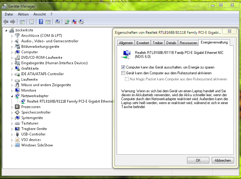

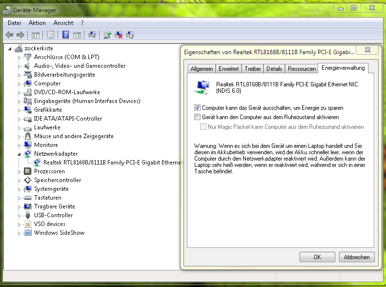

Bei der Energieverwaltung für die Netzwerkkarte den haken weggemacht "Gerät kann den Computer aus dem Ruhezustand aktivieren"?
Ja es lag ganz einfach an der Netzwerkkarte, hätte ich auch selber drauf kommen können! danke für die Gedankenstütze.

wo kann ich des denn einstellen ich hätt auch gern standby :( und finds aber nicht?
@ autoshot
Hier hab ich es eingestellt...ist aber die englische RC.
Und hier nochmal auf Deutsch.:D
Systemsteuerung>Gerätemanager, rechtsklick auf Netzwerkadapter und Eigenschaften.
Reiter Energieverwaltung, und haken bei "Gerät kann den Computer aus dem Ruhezustand aktivieren" wegmachen.
