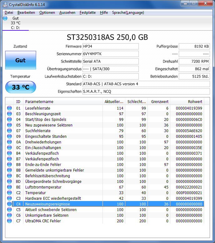

moin,
ich hab hier einen office pc, der mal so gar nicht mehr in die pötte kommt.
c2d e7500, 2x1gb ddr3ram, HP 6000 maschine, alter etwa gute 4 jahre
da ich aus den daten von crystaldiskinfo nicht so wirklich schlau werde, bitte ich kurz um eure prüfenden blicke, ob sich die hdd verabschieden will. kann man anhand der daten einen schleichenden hdd-tod erkennen?

du musst in crystaldiskinfo in den Optionen erst mal von HEX auf Klartextzahlen umstellen

wie kann man eigentlich im CDI die rohwerte auf klartext umstellen? ich finde da nur was mit DEC 2byte/1byte...?!
