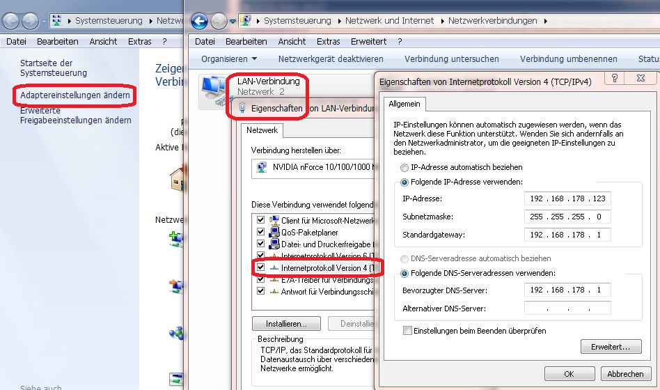

So: Netzwerkumgebung, Adaptereinstellungen ändern, Rechtsklick auf den Adapter, Eigenschaften, IPv4. Dort entsprechend des Routers Werte eintippen. Die 178 gilt bei mir. Es kann bei anderen Routern anders heißen. Als Gateway und DNS nimmt man die Router-IP, mit der man auch das Webinterface erreicht. Als IP einen abweichenden Wert, z.B. 123. Die Subnetzmaske ist 255.255.255.0.
so-jpg.251511
