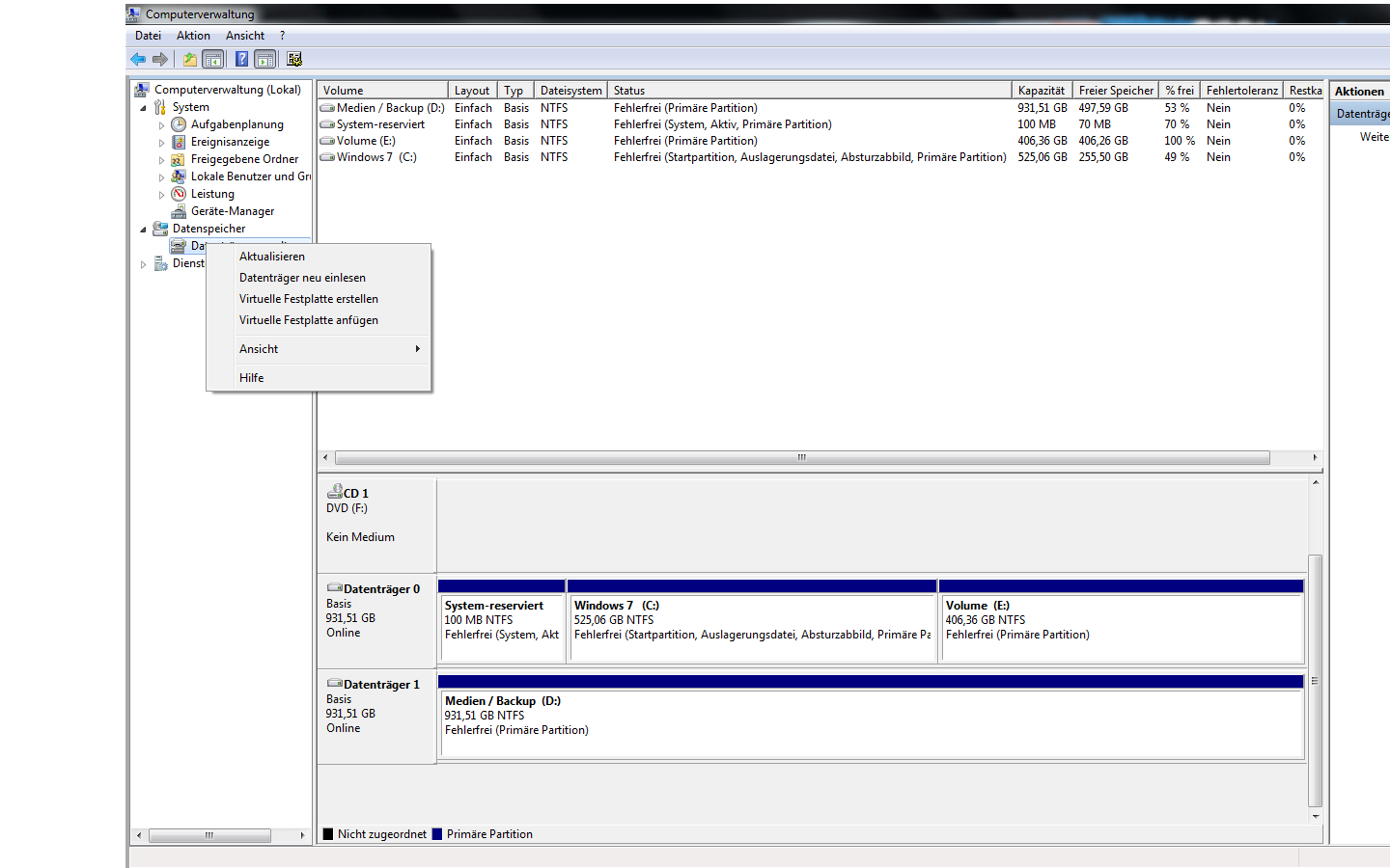

Mit Rechtsklick auf die Datenträgerverwaltung kannst du m.w. die VHD "lösen" - hab den Wortlaut nicht ganz im Kopf, aber geh dort mal auf die Suche.
Du musst die VHD erst dort wieder quasi "dismounten" wenn ich mich nicht irre.
Wenn du bereits via Datenträgerverwaltung die Datei entfernt hast, dann würde ich mal einen Neustart anraten und sehen, ob danach nicht alles vom Tisch wäre.
die Partition "System-Reserviert" hat da nichts mit zu tun, die legt Win7 beim Setup an, das lässt sich auch nicht verhindern glaub ich.
mfg
mit "lösen" o.ä. steht da nichts...

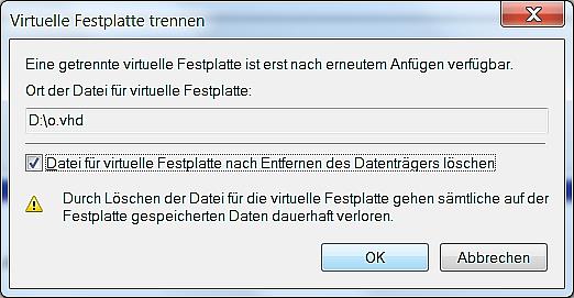

Habe es grade mal ausprobiert:
Wenn eine virtuelle Festplatte existieren sollte, dann erscheint beim Rechtsklick innerhalb der Datenträgerverwaltung auf den Bereich, wo du den Wortlaut "Datenträger XYZ" findest, Folgendes:
- Virtuelle Festplatte trennen
Wenn man diesen Befehl verwendet, kann man in der folgenden Dialogbox auch gleichzeitig die Löschung der VHD veranlassen, nachdem sie getrennt wurde - vgl. Screenshot.
Wenn dir gar nichts mehr erscheint in Hinsicht auf "vhd trennen", dann liegt wohl auch keine virtuell Festplatte mehr vor.
