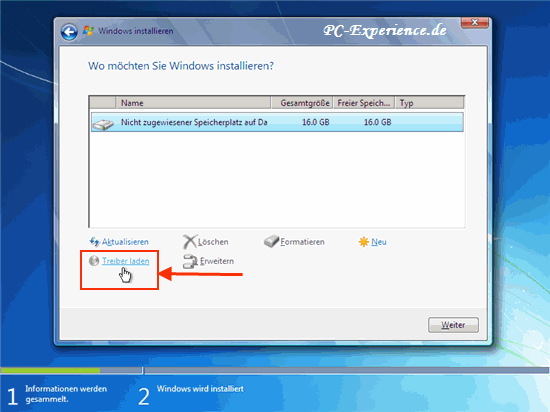

Den Treiber für die SSD musst Du dann, glaube ich(!!), noch zusätzlich auf den Usb-Stick kopieren und dann halt dazuladen, wenn Du wie in dem Bild oben bei der Laufwerksauswahl bist.
